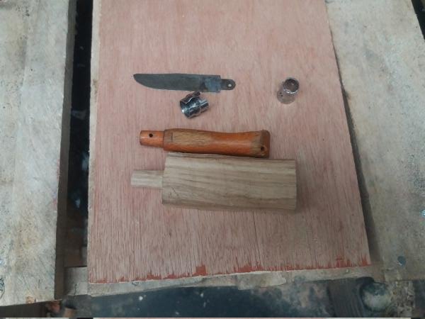

Cet aprèm j'ai commencé à refaire un manche à un petit opinel 6. ça fait un moment que je voulais le faire, la lame avait un peu de jeu, la pointe cassée était refaite au plus rapide, et la virole avait aussi du jeu.
Pour l'instant rien de difficile: démontage, ( l'axe est tordu, sans doute la cause du jeu, ce qui veut dire qu'un fou a batonné avec cet opinel :ahah: ), taille d'une petite buchette, et façonnage du rond interne de la virole. La suite s'annonce plus délicate: le sciage de la fente pour la lame :skull: :lolkc:
Le plus simple serait de scier entièrement en 2, puis ajouter un intercalaire pour laisser la forme de la lame en creux. Mais j'aimerais bien garder le manche en un seul morceau. Si vous avez des idées, si possible sans utiliser d'outillage électrique. :yup:
