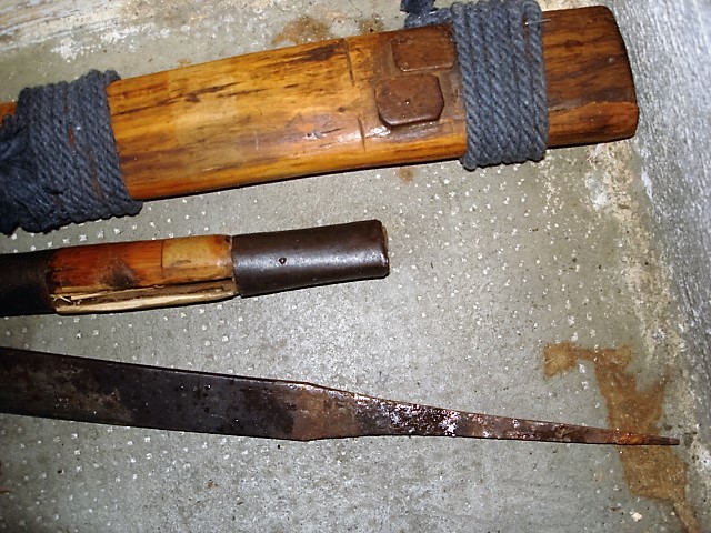

je vais refaire un manche! ce coup ci un à la taille de la soie, et la soie rivetée au bout! comme une serpe
quelle idée de faire un manche plus long que la soie sans aucun système de retenue, je me suis retrouvé avec le manche dans la main et la lame ... ailleurs!
je vais en profiter pour façonner un manche de type parang, plutôt, court, et avec une saillie au pommeau !
là j'ai retouché la soie: redressage,limage des faces et des barbillons au burin.

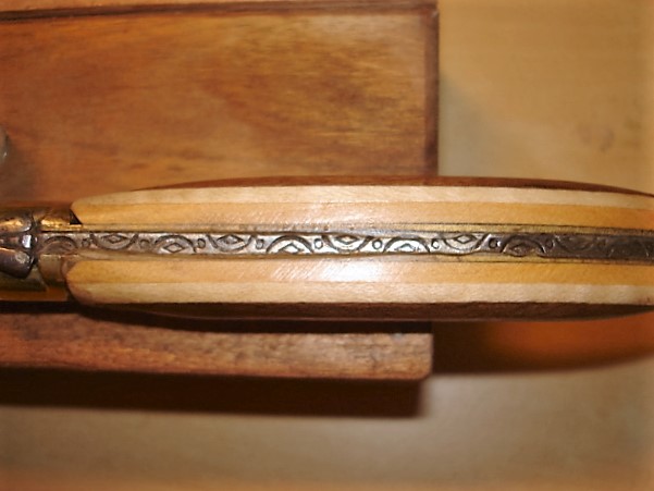

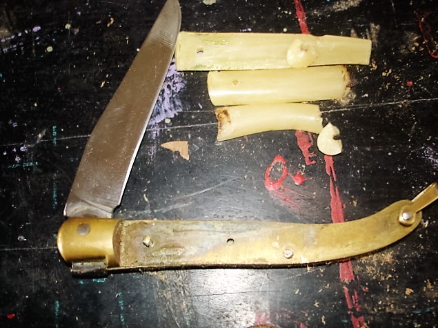

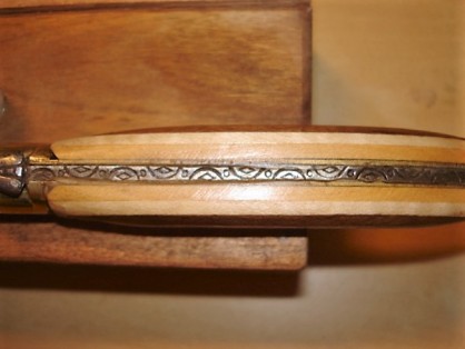

un laguiole de merde, manche plastoc, refait, épicéa, érable, noyer:
et boite de présentation bois exotique...
le tout de récup"
avant
avant
pendant
pendant
après
après
plus bricole débrouille que bushcraft, mais je le mets quand même!

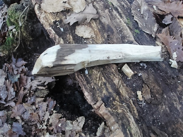

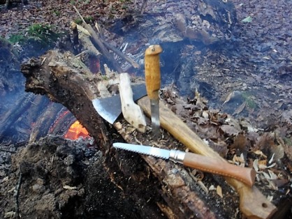

et bien plus pour longtemps, j'ai refait un manche en charme en pleine forêt à la hachette ,au couteau, à la scie!
rappelez vous !
rappelez vous !
ébauche
ébauche
il sèche un coup
il sèche un coup
avec tout le matos
avec tout le matos
au départ
au départ

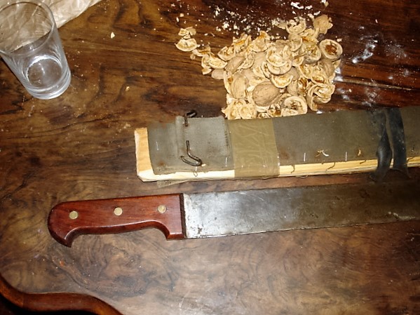

un truc qui traînait depuis longtemps, et que j'ai fini en 5 min, l'étui de ma machette (70 cm, lame 55cm). ça fait longtemps que je l'ai, elle a été rangée dans une cave, et l'humidité a rongé les rivets de l'étui en tissu ! un comble pour un truc à utiliser sous les tropiques! en plus ça a pourri le tissu, et à la place des rivets rogné le tranchant!
j'ai fait un insert en bois de bardage décoratif intérieur et par dessus agrafé et scotché l'ancien étui en tissu vert olive, ajoutez à cela un renfort carton collé à la pointe, et vous avez une vue complète! il doit y avoir des photos sur ce forum mais je ne les retrouve pas!

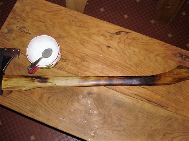

et aussi une hache que j'ai décoré au feu de camp:
