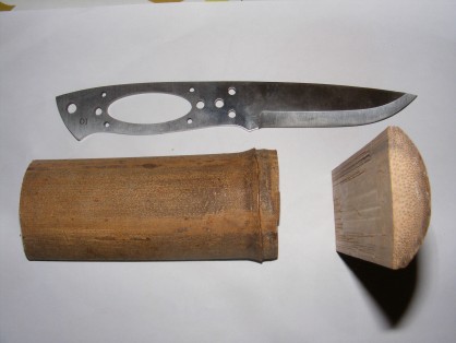

j'ai reçu la mienne, je vais essayer de la monter avec des plaquettes en bambou :)<br />je me demande si le fait de garder un peu le bombé du bambou ne serait pas une bonne idée.

par Ghjallone
le Enzo qu'il montre est en AUS8, d'apres ce qu'il dit, pas en O1
sinon pour la géométrie de la poignée j'aime bien les facettes, moi.
Re: Enzo Trapper – bushcrafter
Posté : mer. 11 janv. 2012 21:52
par 10000
ok, je pensai qu'il n'y en avait que deux choix : soit o1 soit d2 :pas:
