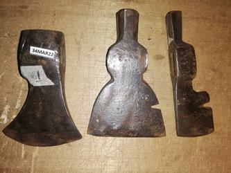

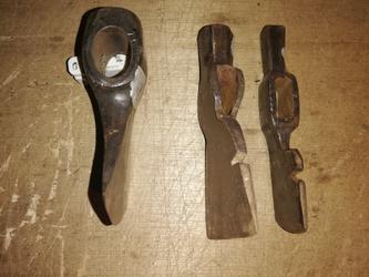

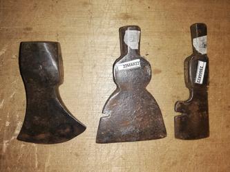

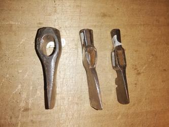

Salut à tous, laquelle prendriez vous pour restaurer ? :vik: :jb: :vik:
Messages : 6920
Re: hache de bushcraft
Celle de droite est une hachette de plâtrier, en principe l'acier n'en est pas mirobolant....
Celle de gauche m'a l'air bien et sera plus facile à emmancher.
Celle du milieu ferait une superbe pipe tomahawk....
Ēpiē
Messages : 222
Message par Ēpiē »
Pierre a écrit : mar. 29 mars 2022 19:55 Celle de droite est une hachette de plâtrier, en principe l'acier n'en est pas mirobolant....
Je pense partir sur celle du milieu
Messages : 6920
C'est la plus originale en tout cas.
Messages : 4551
celle de gauche est bien lourde, c'est une bonne fendeuse, mais c'est aussi une bonne coupeuse, elle est vieille, j'avais la même marquée 1941.
celle du milieu c'est une hachette de charpentier américaine, tirée de la forme anglaise puis coloniale connue sous le nom de kent pattern. c'est plus pour de la sculpture compte tenu de son tranchant droit, et comme il a un arrache clou, et une frette marteau ça peut être utile en construction.
la troisième...
Ēpiē
Messages : 222
Message par Ēpiē »
flexo a écrit : mar. 29 mars 2022 22:59 celle de gauche est bien lourde, c'est une bonne fendeuse, mais c'est aussi une bonne coupeuse, elle est vieille, j'avais la même marquée 1941.
la troisième...
Merci Flexo pour toute ces informations :-D
La troisième je la connais plus comme la petite hachette de couvreur pour liteaux avec arrache clous.
