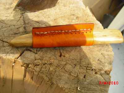

Voilà j'ai enfin fini l'étui de mon dernier couteau, Comme l'étui en bois n'a pas tenu, et que j'avais fait l'erreur de couper mon cuir à la taille de ma lame en non pas de mon insert en bois, j'ai refait un insert en plastique. J'ai fait plein d'erreurs:
fermer l'insert avec du fil de fer, l'épaisseur du fil créer des bosses sur l'étui, tout ça parce que j'avais la flemme de riveter avec quelques petits clous.
Ensuite j'ai voulu teinter le cuir orange avec du thé, et à nouveau par fainéantise, j'ai en même temps mis de la gélatine pour essayer de faire du "cuir bouilli"; pour le cuir bouilli, ça a fonctionné à peu près, il s'est bien rigidifié, par contre pour la teinte ça n'a pas bien pris uniformément.
Bon ce sont des défauts seulement ésthétiques, mais comme je comptais l'offrir, je vais encore devoir le garder

J'ai du refaire l'étui de ce couteau:
car l'écorce de bouleau n'a pas résisté. c'est un montage cuir- bois sans colle. On verra si ça tient.
L'erreur que j'ai fait c'est de percer le cuir avant trempage, avec le gonflement du cuir, j'ai du repercer 2mm plus serré. Ensuite en séchant ça s'est bien contracté, tellement que c'est très dur encore de sortie le couteau. Bon le cuir orange à aussi un peu déteint sur le manche.

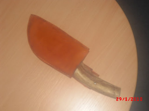

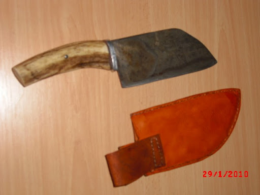

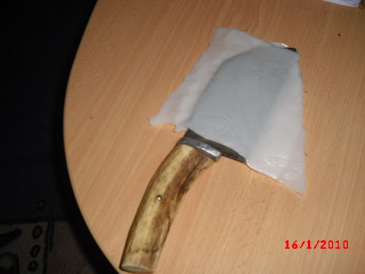

manu3259 a écrit :Voilà mon dernier essai. ça m'a occupé ces dernières semaines
Je suis parti d'un couperet acheté à un marché aux puces.
Je crois que c'est papa Jeb qui nous avait posté un truc dans le genre monté sur un bois de cerf; ça m'a donné l'envie de faire pareil.
J'ai enlevé le manche et coupé la lame histoire qu'il y ai une pointe.
Ensuite montage sur soie, avec une mitre de métal et un bout de cuir comme intercalaire. Comme il y a un trou dans la soie, j'ai mis un rivet en fer. Dommage j'avais pas lu le post de Kwai avant, j'aurais mis une rondelle.
Par chance j'ai bien mesuré et l'alignement était à peu pres correct.![]()
Ensuite j'adoucis juste le manche et la mitre, et j'aiguise en gardant le tranchant d'origine plutot épais.
Donc le poids environ 450g,
dimensions 29 cm de long, 16 cm de lame, épaisseur 5 mm.
Et puis j'ai voulu faire un étui en cuir avec insert bois, mais suite à une erreur de mesure en coupant le cuir,j'ai opté pour un étui bois façon pinahig. Bon ça a loupé, la tige de bois qui maintenait la lame en place était collée à la colle à bois, et au premier choc ça s'est détaché. Faut que je trouve un truc plus solide.
J'ai fait quelques tests genre fendre et couper du bois, c'est pas mal, bien sur pour des trucs plus fin c'est moins ça, le tranchant est pas assez coupant.
Le truc c'est que je suis pas à l'aise quand je me ballade avec un gros couteau comme ça avec le manche qui dépasse de ma poche, je sens comme le regard des promeneurs sur moi qui change![]()

tu risques pas grand chose à essayer si tu trouves un beau morceau de bois de cerf.Sur le site de Brisa ils ont des morceaux qui devraient faire l'affaire avec un diamètre suffisant. ça me parait bien comme projet pour commencer, vu le prix des lames que tu peux trouver sur les brocantes, si tu rates c'est pas grand chose de perdu.
Il y a plusieures méthodes pour emmancher dans du bois de cerf, ça demande que quelques outils: une lime, une vrille ou perceuse, un étau et un marteau. Ensuite le rivet transversal est optionnel à la limite;
Sur le mien le bois est pas grandiose, il est pas dans l'axe du couteau, mais c'est pas des matériaux très chers, je trouverais dommage de mettre plus d'Euros dans le manche que dans la lame.
