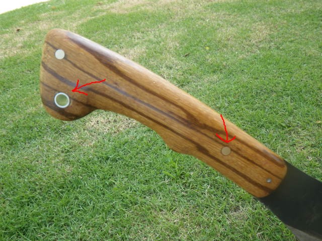

question bete... ( je n y connais rien en coutellerie....)
comment fixes tu le manche ? ( a part l'encollage)
comment sont fixés les morceau de cuivre ou laiton ( rivet ?) qui apparaissent sur le manche ?
euh.... je ne sais pas si j'utilise les bons termes.. alors j'illustre ma question.
Komment que c'est k'on fait ça ??? :eheh: :

Pour la fixation du manche, en fait, j'ai creusé les deux plaquettes avec un ciseau à bois avec la forme exacte de la soie (je n'ai malheureusement pas pensé à faire une photo). Ensuite, tu perces avec une mèche de la taille exacte de la barre de laiton (6 mm ici). La difficulté est de percer bien perpendiculairement quand on n'a pas de perceuse à colonne (c'est mon cas). Tu encolles, tu assembles, tu découpes des morceaux de tige de laiton un peu plus longs que l'épaisseur du manche et tu les enfonces dans les trous percés.
Pour le rivet en avant, c'est une vis en inox classe 4 coupée après encollage, même principe.
Après séchage de la colle, les rivets sont collés aussi ; il suffit de limer les rivets en même temps que tu donnes sa forme au manche.
Pour l'anneau de dragonne, c'est la même chose, sauf que tu perces où tu veux puisque c'est en-dehors de la soie. Trou de 10 mm (Le mien est un peu de travers mais il faut pas le dire), tu enfiles le tube (je n'ai même pas encollé, on verra) et tu coupes puis tu limes en donnant la forme au manche.
J'espère avoir été assez clair dans mon explication. C'est pas dur mais ça prend du temps.
