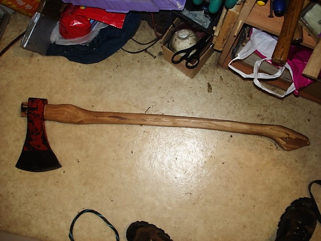

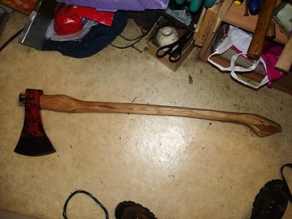

on en parlait hier, et paf aujourd'hui mon manche jacquenet malin (manche de qualité c'est écrit dessus, si si, bon il n'y avait plus la place pour pourrie) a cassé!
c'est le seul manche que j'aie acheté, 90 cm de long et gros à tel point que j'ai dû le retailler! et quitte à tailler autant le faire entièrement! et puis le fabricant qui les fait en bois, les propose avec un coin plastique!!!!
comme le coin n'arrêtait pas de sortir, et la hache (à la taille en rapport avec la longueur de manche) se démanchait!
j'ai fini par mettre un coin bois collé, il n'a pas bougé; et là c'est toute la tête qui branlait! utile pour dépercher un charme de 50 cm de diamètre!
90 cm donc, bien gros, et les fibres bien mal alignées! il a craqué aujourd'hui, juste sous l'œil le bois est poreux comme attaqué ou trop sec!
heureusement, le boulot ne s'arrête pas, il y a chounga, mais aussi un morceau de frêne d'un mètre qui ne demande qu'à être sculpté!

<< j'ai fini par mettre un coin bois collé, il n'a pas bougé; et là c'est toute la tête qui branlait! >>
Salut, on m'a appris à ne jamais coller un coin chez les compagnons menuisier et d'utiliser une essence de bois toujours plus tendre que le manche pour qu'il s’écrase et épouse parfaitement la fente.
Bonne fabrication si j'ai bien compris ^^
Re: [ bois] Manches en bois hache hachette pelle fabrication
Et en principe, on le façonne à contre fil (partie fine du côté racine dans le sens du bois) pour qu'il ne glisse pas.
