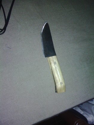

Ça ressemble bien à une ébauche couteau, bon début.

Merci. Je pensais fixée le manche avec des rivets en bois mais je ne sais pas si ça va tenir ou pas le manche.

Bonsoir, je suis également nouveau sur le forum et je pratique un peu la forge.
Pour tes rivets en bois je n'ai jamais essayé, mais je pense que ca va être compliqué. A mon avis au début tu devrais plutôt mettre des clous que tu coupe de chaque côté et que tu mate à chaque bout. Prend bien gardé à ce que ta plate semelle soit bien plate avant de mettre tes plaquettes de bois, j'ai eu quelques surprises des fois ;)

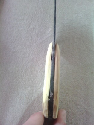

J'ai mis des rivets en bois et ça tient plutôt bien. Donc je vais continuer. Mon problème actuellement cnesr l'affutage des couteaux. J'ai un tour a meuler mais ça ne coupe pas comme un "vrai couteau". J'espère que vous me comprendrai et merci. Normalement il y a une petite photo d'un couteau récemment forge pour vous donne une idée des rivets en bois et de mon affutage.

audric28 a écrit :J'ai mis des rivets en bois et ça tient plutôt bien.
Cool, plutôt que des rivets en bois on devrait sans doute dire des chevilles, t'as collé les plaquettes ?

je n'ai meme pas collé les platines, je les ai juste rentré par force. Merci pour le lien j'irai jetter un coup d'oeil ;)

audric28 a écrit :je n'ai meme pas collé les platines, je les ai juste rentré par force. Merci pour le lien j'irai jetter un coup d'oeil ;)
De rien. Sur mon couteau, j'ai fixé le tout avec de la colle de type araldite. Là au moins t'es sûr que ça ne va se barrer :hehe: En revanche, je ne sais pas trop ce que peut donner une fixation de plaquettes par chevilles bois non collées... :pas:
