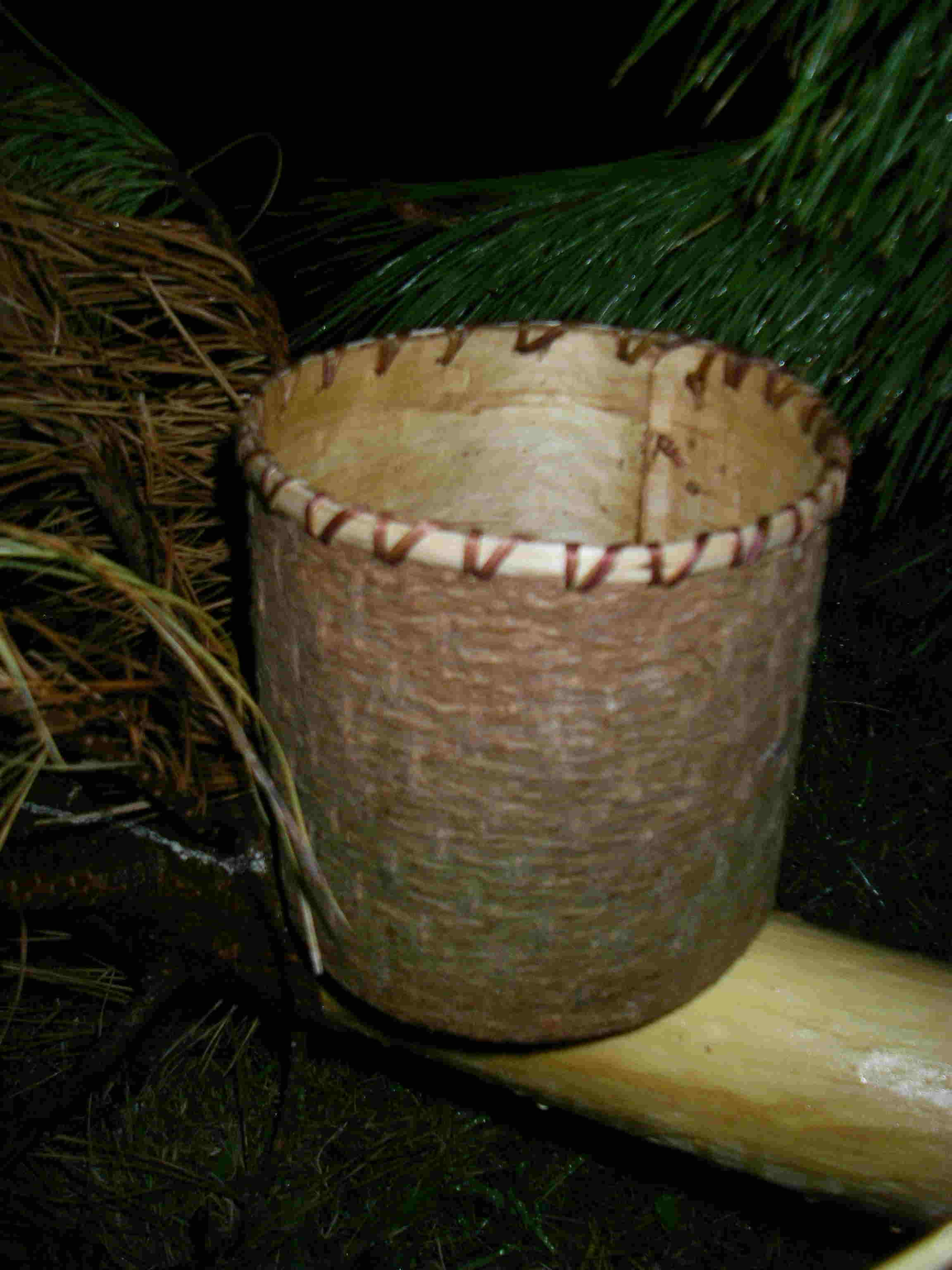

C'est grâce à ce post ET à celui sur les lattes de frêne que j'ai fait cette boite : en essayant de faire des lattes avec du pin (branches vrillées), j'ai enlevé l'écorce "proprement" plusieurs fois, pour y voir plus clair sur le bois, et je l'ai mise de côté. Ensuite, j'ai pensé à ce post et j'ai eu envie d'essayer de faire quelque chose avec cette écorce de pin.
L'écorce est collée sur un rond en bois de bouleau avec une colle à base d'escargot (une première, j'attends de voir si ça tient). En haut, une éclisse (je pense que c'est de l'osier) est cousue avec du liseron récolté l'été dernier et assoupli dans l'eau. Le risque que ça casse au niveau de la couture est réduit parce que pour cette boite, j'ai pris de l'écorce récupérée en suivant l'axe de la branche (pas le fil du bois, c'est différent, vu que la branche est "en pas de vis"). Donc les différents points de couture ne suivent pas le fil du bois, qui est un peu incliné par rapport à l'horizontale.

Très belle boite!
Tu peut nous en dire plus sur la colle d'escargot?

Oui très belle boite, pour les points de coutures, pour éviter que l'écorce se déchire, tu fait des points décalé : un point haut puis un bas par rapport à la bordure haute en osier. Osier si c'est un cultivar de saule sinon c'est un saule sauvage, énormément d'essence. C'était juste pour préciser mais peu d'importance. Et les lattes alors? T'as essayer le chêne ?

C'est de l'escargot entier broyé avec la coquille ... ça n'a pas très bien collé l'écorce sur elle-même (la jonction verticale), mais pour coller le fond de la boite et l'écorce côté bois, ça a l'air de tenir.LuckyLode a écrit :Tu peut nous en dire plus sur la colle d'escargot?
Oui, je connais cette façon de faire, mais je trouve le rendu moins joli que quand les points sont alignés ... du coup, je pense que pour travailler l'écorce d'un bois qui n'est pas "en pas de vis", je pourrais couper l'écorce exprès en spirale, pour avoir la solidité et l'alignement des points de couture.olivier a écrit :pour les points de coutures, pour éviter que l'écorce se déchire, tu fait des points décalé
J'utilise les deux, mais quand je prends dans un stock de bois destiné au feu, je ne sais plus ce que c'est. Le plus vraisemblable, car j'en ai beaucoup, c'est que ce soit de l'osier "Noir de Villaines".olivier a écrit :Osier si c'est un cultivar de saule sinon c'est un saule sauvage, énormément d'essence. C'était juste pour préciser mais peu d'importance.

Oui c'est vrai que le début pour cete technique est pas facile. Jolie résultat! Pour la bordure je rajoute une bande epaisse d'extension a l'intérieur et une bande de compression a l'ectérieur, le tout "cousu" avec de la cordelette. Je montrerais une fois finit (oui ca traine)
