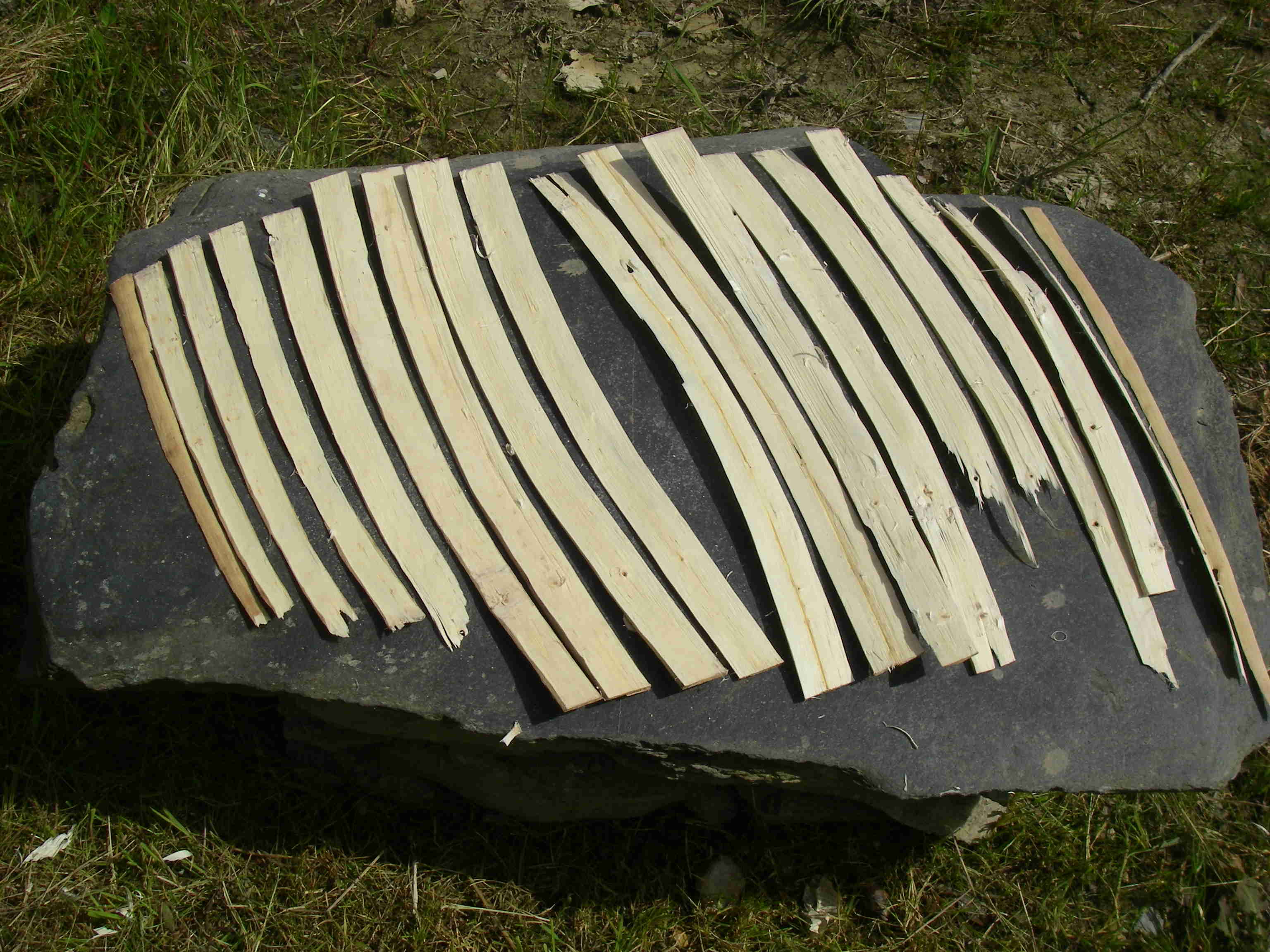

Nouvel essai avec du châtaignier, ça s'améliore. J'ai récupéré 2 morceaux du même arbre, et mis le plus gros à ressuyer. Avec le plus petit, j'ai eu quelques lattes (photo ci-dessous).
Après la première fente, c'était assez plat (nettement mieux que mes essais précédents en tout cas). J'ai aplani au couteau avant de continuer, et de même après chaque refente.
On voit bien que les problèmes des lattes extérieures viennent des noeuds, il faut vraiment les éviter quand on choisit une branche !
La branche avait la forme des lattes du centre ... courbe ... et j'avais fait la première refente dans le sens le plus facile pour surveiller qu'on reste au milieu ... mais ça donne des lattes en arc de cercle : (

Il faut savoir que le châtaignier à partir d'un certain diamètre pousse en pas de vis (toujours de la gauche vers la droite). Le robinier aussi

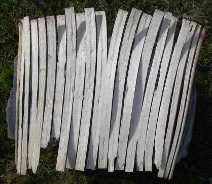

Mon 2e morceau de chataignier a ressuyé pendant 2 semaines, et je l'ai repris ce week-end : voilà le résultat, en photo sur la même pierre que la série précédente. Les deux lattes du centre font 5cm x 80cm, la taille de la branche.
J'ai eu l'impression que le bois était assez sec, peut-être trop ... en tout cas, la différence avec la branche précédente était nette lors du travail de refente. Je me dis qu'il a peut-être ressuyé trop longtemps, ou à un endroit trop sec. Pourtant tout est super-humide par ici et c'était dans un angle nord-est, mais les températures ne sont pas aussi basses qu'il y a quelques mois.
Je suis très contente, même si ce n'est pas parfait, vu la galère de mes débuts en avril !
Je vais faire quelque chose avec tout ça, c'est sûr : )
