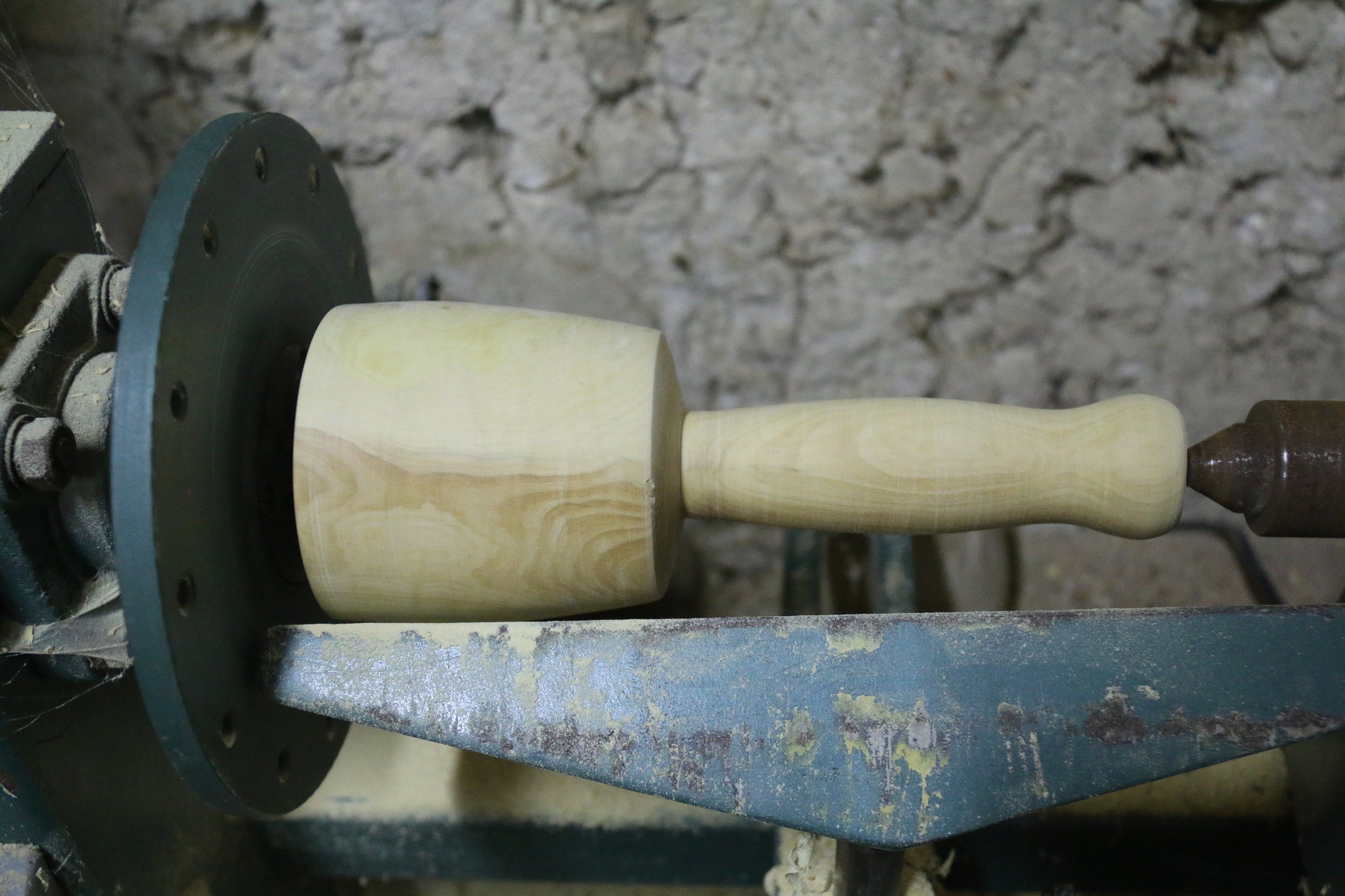

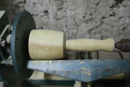

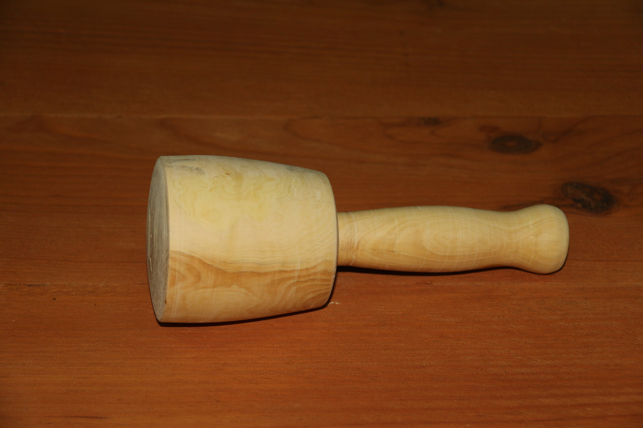

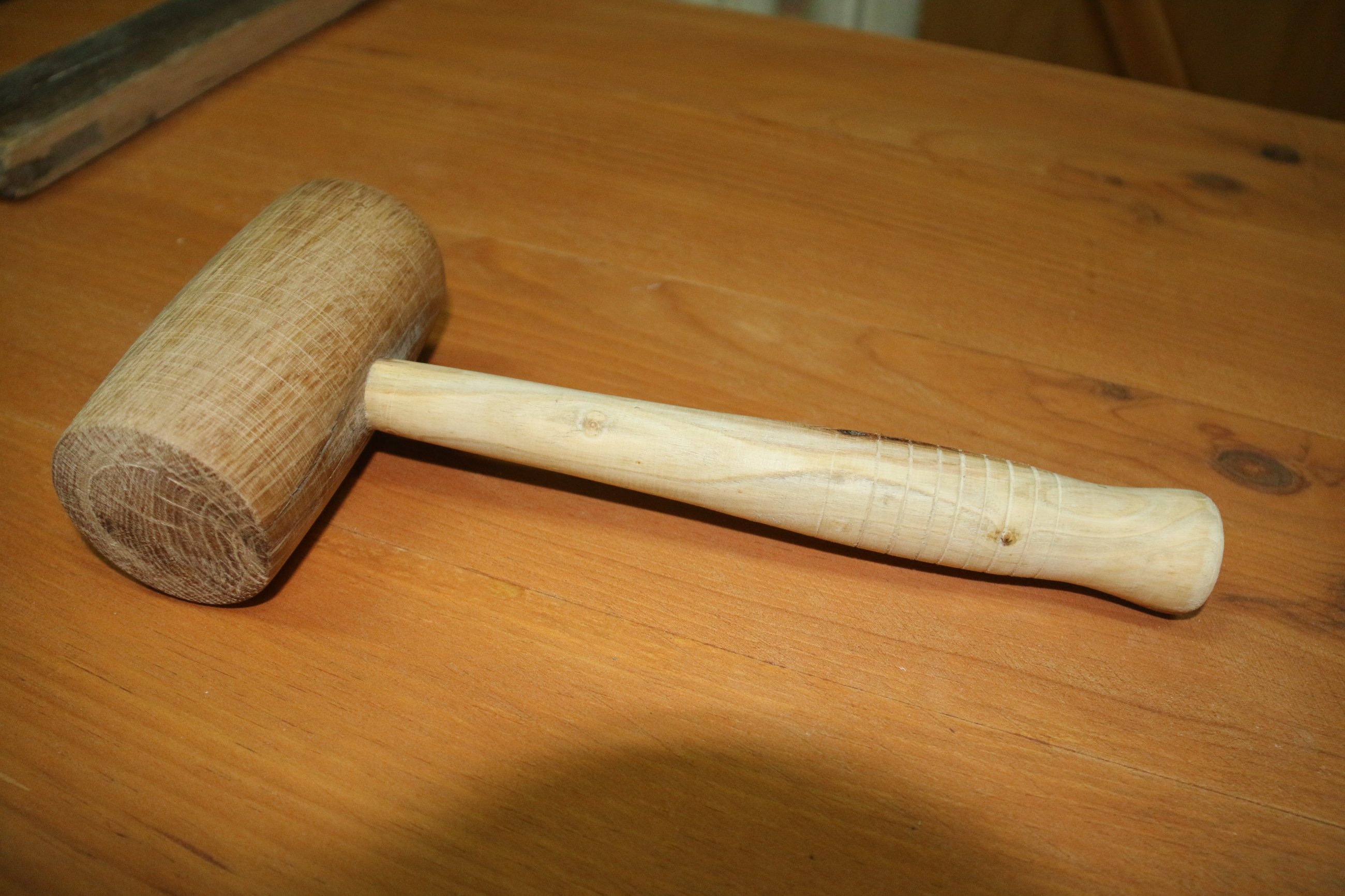

J'ai profité du tour de mon père et d'une pièce de buis qui séchais depuis un moment pour offrir un maillet à ma trousse de froisartage:

ouah super le Quercus! génial! beau boulot!
Re: Ma première réalisation
C'est chouette le tournage sur bois, je n'ai jamais osé me lancer....
Beau travail.
Dans une trousse Froissart, il n'y a pas de maillet (volume et poids en moins), parce qu'on le fabrique sur place.
Comme les tourne-à-gauche des tarières à douille, c'est un auxiliaire consommable.
Si on a oublié la tarière d'un ø suffisant pour percer l'œil recevant le manche du maillet, on fait une mailloche avec un rondin d'une grosseur suffisante, aminci à un bout pour une prise en main confortable. On peut aménager une surface de frappe aplanie sur la partie restée la plus grosse du rondin.
N. B. Le manche d'un maillet est conique et s'y enfile comme un manche de pioche. La tête est ainsi bloquée et ne peut ainsi se désemmancher sous les chocs.
Ceci dit sans dénigrer ton excellent ouvrage.

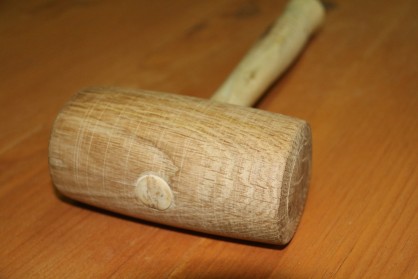

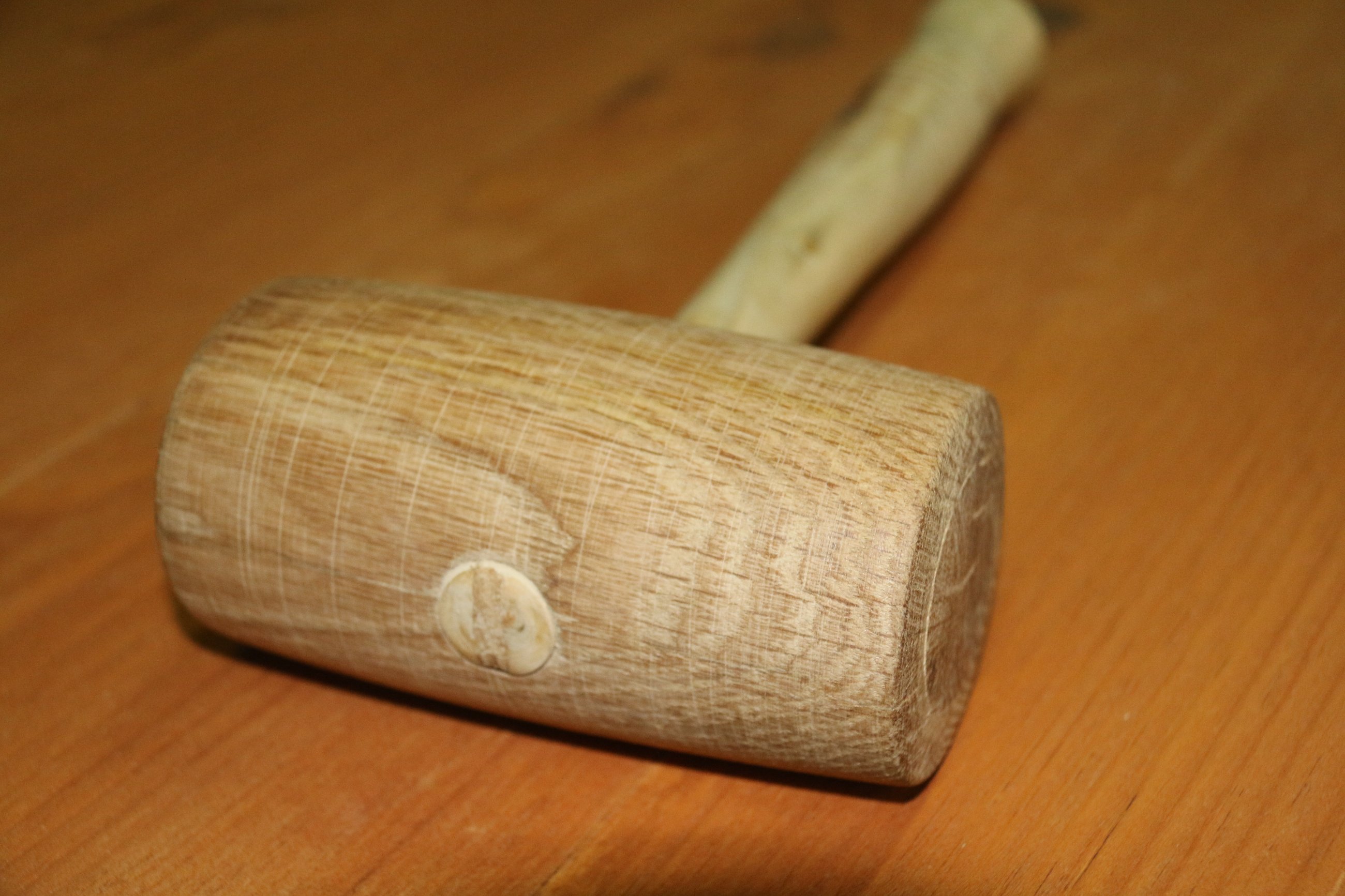

Du coup j'en ai fait un second de forme plus traditionnelle tête en chêne et manche en prunier
Tu peut rendre amovible le manche de ton second maillet.
Beaucoup d'outils de frappe devraient être ainsi emmanchés.
Il suffit de percer l'œil d'un Ø légèrement inférieur à l'extrémité la plus forte du manche et de l'enfiler par la plus mince, jusqu'à ce que le gros bout vienne bloquer la tête (principe du manche de pioche) ce qui, de surcroit, le rend indémanchable pendant le travail. Et là, pas besoin de coin ni de colle pour le fixer solidement.

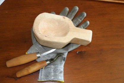

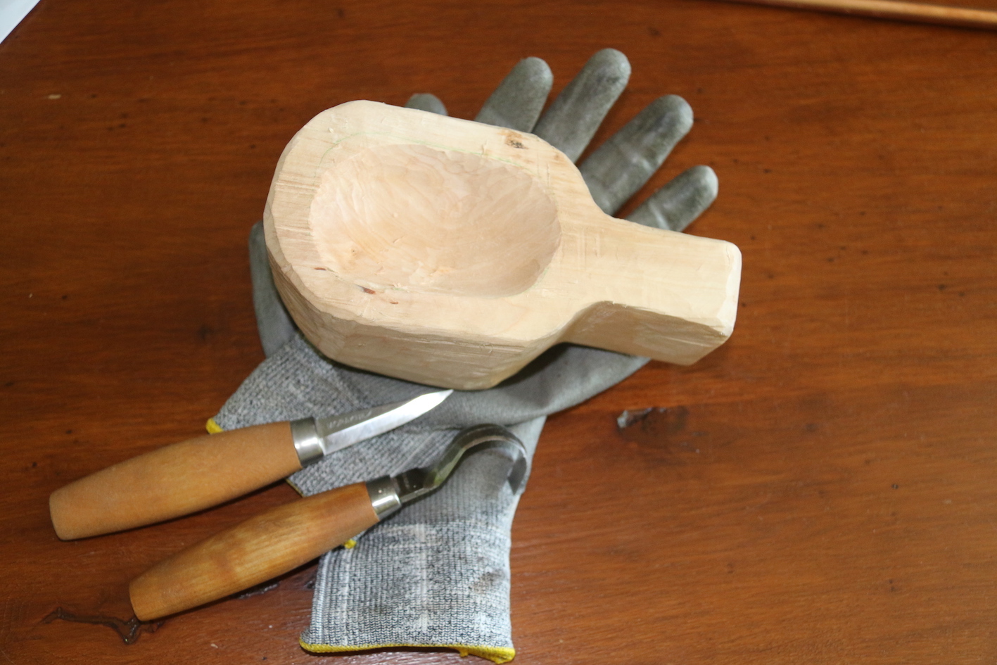

Je commence une nouvelle Kuksa , affaire à suivre...
Bouleau ?
- Messages : 1463
Oui c'est bien du bouleau et aux vus de l'ébauche actuel on peut dire qu'il en reste encor ^^
