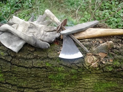

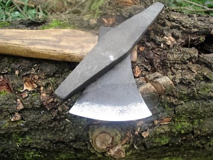

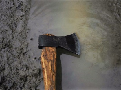

aujourd'hui: l'affûtage de la hache ou hachette dans les bois!
un coup de lime, pour ma part un tiers point fin avec une garde en cuir, sinon un bout de flanc de pneu, coupé au couteau, et percé d'un x le fait aussi.là je rentre dans le tranchant, ma main lui fait face.on sait que c'est bon quand il se forme un morfil sur le côté opposé danger gants bienvenus.
alors d'abord je mouille le fer et pas la pierre, car c'est plus facile avec juste un peu d'eau, une flaque et en plein hiver beaucoup moins froid aux doigts! et si on a un pierre synthétique, ça économise beaucoup d'eau!
ensuite pierre, je prends une pierre à faux, ça affûte, et c'est plus long, on peut faire un angle très ouvert ou très fermé sans trop se soucier de ses doigts, gaffe tout de même! tout d'abord un grand angle par rapport au fer puis après à plat, pour une grande surface d'abrasion. la main est sur le fer, plus peinard mais attention tout de même, gants bienvenus
le photos valent ce qu'elles peuvent, je n'ai pas trois bras!
la flaque
la flaque
pierre naturelle
pierre naturelle
lime pierre gants
lime pierre gants
