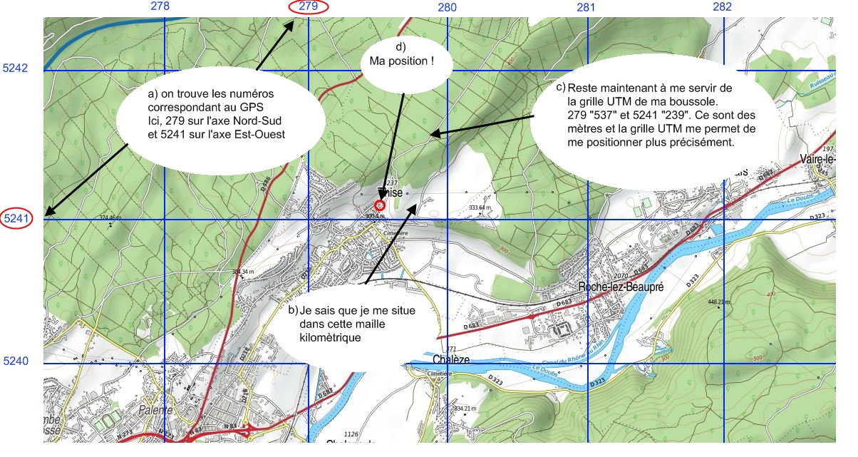

les coordonnées
pour définir un point précis sur une carte,DES systèmes de coordonnées ont été définis pour repérer un point en fonction d'une abcisse et d'une ordonnée
il y en a deux principaux en France qui sont le système Lambert et UTM,tout deux des systèmes métriques,c'est à dire que l'on définit le point en fonction d'une distance par rapport à une origine en abcisse X et en ordonnée Y
Sur les nouvelles carte IGN 1:25000 le carroyage tracé est dans le système UTM
il est intéréssant de savoir que c'est petit carré fond 1 km de coté ...
Si vous utilisé un GPS,il faut donc penser à être dans le bon système car il y en a une multitude
Quand on comprend que ces coordonnées ne sont qu'une distance,pour définir un point ou se cituer sur la carte,avec le carroyage il suffit de calculer ou mesurer cette distance en mètre,rien de bien compliqué.

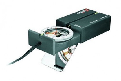

Voici les 3 pricipaux types de boussoles courramment rencontrée
la boussole recta de type armée suisse,execellente pour la marche,les relèvements (triangulations),celle que j'utilise depuis 30 ans...mais ce n'est pas la plus pratique pour le travail sur carte
la boussole type course d'orientation,avec des échelles de distance sur ces coté,trés agréables pour le travail sur carte
et celle ci qui est un mixte entre les deux.
Quelque soit le type de boussole choisi,une qui n'aurait pas les aiguilles dans du liquide ne vous servirez à pas grand chose.

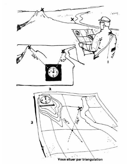

La triangulation
Petit rappel mathématique,entre deux points dans un plan,il ne passe qu'un et une seule droite et deux droites ne se coupeent qu'en un et un seul point du plan,Ouf,c'est fini.
Vous êtes dans le bush,ous avez une carte et une boussole (hein Jacob)et vous cherchez à savoir où vous êtes avec un maximum de précision.
Il vous faut repérer sur la carte des points caractéristiques que vous pouvez voir sur le terrain,église,chateau d'eau,pic rocheux,antenne relais...Vous prenez les azimuts de ces points depuis où vous êtes avec la méthode de visée directe expliquée ci dessus,2 est le minimum,3 c'est mieux.
Vous reportez ces azimuts en y ajoutant 180° (ou 200gr,ou 3200millièmes suivant l'unité de votre boussole) depuis les points remarquables,vous tracez sur la carte et vous optenez un point si vous n'avez que deux repaires et un "triangle d'érreur" si vous en avez 3,et vous êtes là.La précision dépendra de vos visées,des points visés (une antenne sera mieux qu'un sommet des ballons des vosges).
