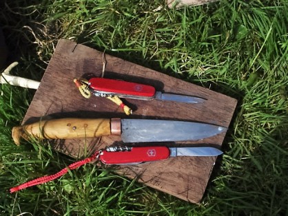

j'avais une lame d'adb vraiment trop mince pour la vendre, alors je l'ai utilisé pour un petit test de pénétration:
j'ai traversé une tôle de 0.8 mm( genre bidon métallique) sans difficulté, et aprés elle coupait facilement du charme bien sec.
l'extrémité de la lame ne faisait que 1.2 à 1.6 mm d'épaisseur.
bon, ça montre pas grand chose, mais c'est rigolo comme image.
comme quoi, il n'est pas forcément besoin d'un énorme couteau pour traverser une tôle mince.
ATTENTION, quand même.
comme tous les couteaux optimisés pour la coupe, l'adb n'aime pas faire le pied de biche, le tournevis, le couteau de lancer, le burin......donc, prenez en soins.
quand j'ai voulu traverser de la tôle de 2mm, la pointe a quand même cassée.
