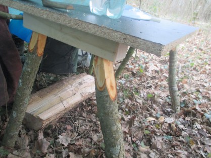

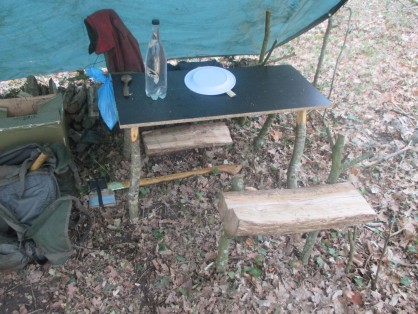

je me suis fait une table de camp. pour la première j'avais trouvé un grosse plaque d'agglo de 4cm env aux dimensions raisonnables, alors j'ai décidé de percer 4 trous, un à chaque coin et de façonner les pieds en forêt. hélas! en enfonçant les pieds sur place les coins ont éclaté!
fort de cette expérience j'ai fait une nouvelle version, une planche d’épaisseur plus standard, coupée à 1m, puis des tasseaux à 4 trous, 2 petits pour les vis, et deux gros pour les pieds (d 32), on va voir comment ça marche!

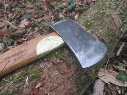

au camp fixe , je triche je fais mes bûches à la tronço ,( le petit bois à la hachette) j'ai pas trop de temps à perdre, alors je les fends à la hache de camp, 2 kg, elle est usée et à vrai dire je l'utilise plus pour fendre que couper.
alors j'avais fait une protection de manche en chambre à air, ça n'a pas tenu longtemps, ensuite j'ai bidouillé un improbable enroulement de tissu et de bande adhésive...
mais je viens de fabriquer un truc plus esthétique! avec un couvercle de boite de conserve et deux vis.
je tronque un bout du disque avec un coup de hachette (et une bûche en guise de maillet) , je perce les trous à vis avec une alène acier trempé,je marque l'emplacement sur le bois avec un suisse je creuse un peu pour faire entrer les vis (qui mesurent 1 cm, et que j'ai récupérée je ne sais où), avec le tournevis de ce fermant je serre les vis.( la partie tronquée touche au fer). et voilà!
j'ai été surpris de la facilité avec laquelle j'ai tordu et plaqué la ferraille!

la table de camp
la table de camp
détail du piétement
détail du piétement
voici la table, pas mal, une surface plane pour manger! ça branle un peu, il faudrait relier les pieds entre eux, mais ça le fait quand même; et faire les pieds, un coup de scie pour mettre les bûchettes à longueur, et quelques coups de hachette pour mettre au diamètre!
la hache miracle
la hache miracle
ma hache avec protection, c'est doré ça fait riche, et ça prend des gnons qui ont fait mal aux vis! conclusion c'est une bonne idée!

Super l'idée de la protection en conserve ! :sup:
Pour la table, elle est bien, mais le plateau en agglo craint l'humidité, j'ai peur qu'il dure peu de temps. Peut être que tu peux l'imperméabiliser avec de la peinture, ou de l'huile ?

Effectivement l'agglo et l'humidité ne font pas bons ménage..Pour lutter contre l'humidité J aurai plus pensé à du vernis ;)
