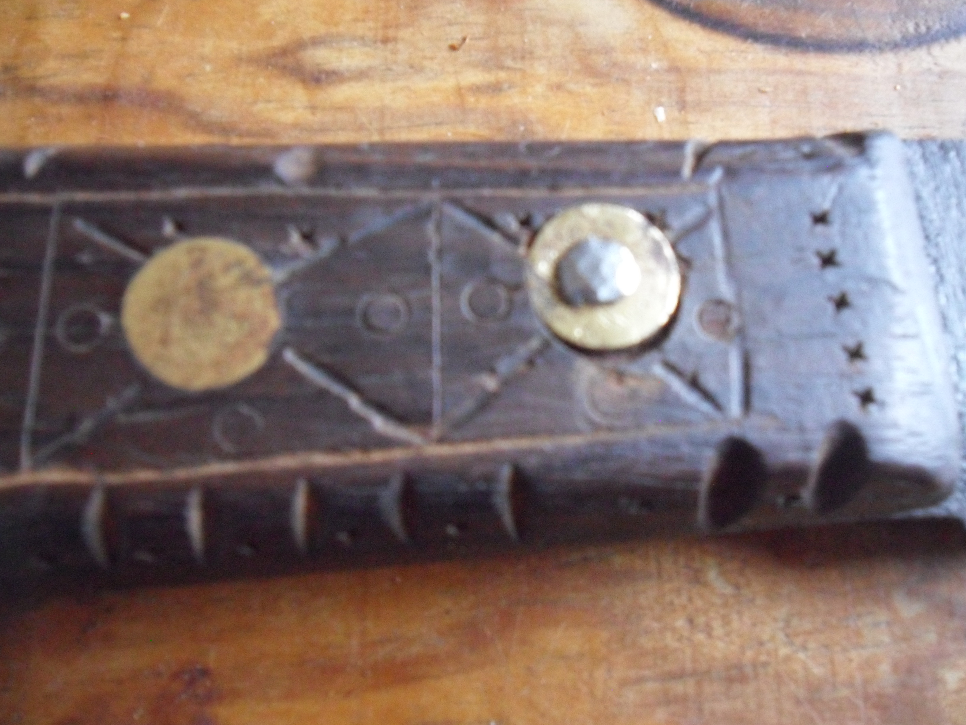

voilà longtemps que ça branlait dans le manche de ma petite machette! 4 rivets en laitons arasés sur rondelles de même matière. au fil du temps le serrage était moins fort et il y avait du jeu désagréable dans la poignée, allez hop je vire le premier rivet en laiton garde les rondelles et je mate un vieux clou attendri jadis au feu de camp. et voilà après matage en bonne et due forme un rivet saillant et solide! et plus de jeu!
la machette bolo 36cm de lame

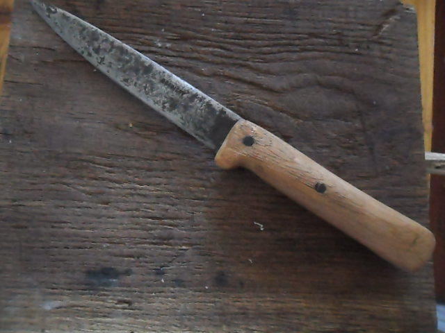

dans le travail du bois: les manches!
en chêne=

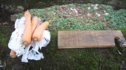

une vieille planche pas délignée? allez j'en fais une planche à découper , je déligne à la plane et au rabot, et j'obtiens un rectangle, je perce un trou là où il y a un nœud fort inconvenant, je scie et je râpe pour ouvrir de manière à pouvoir accrocher ça aux branches s'il le faut!
je ponce grossièrement et je huile à l'huile d'olive et voici:
à la maison
à la maison
dans les bois
dans les bois
