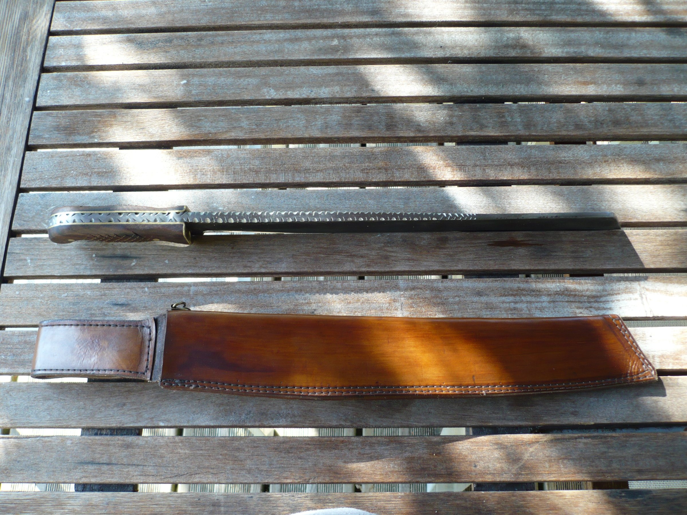

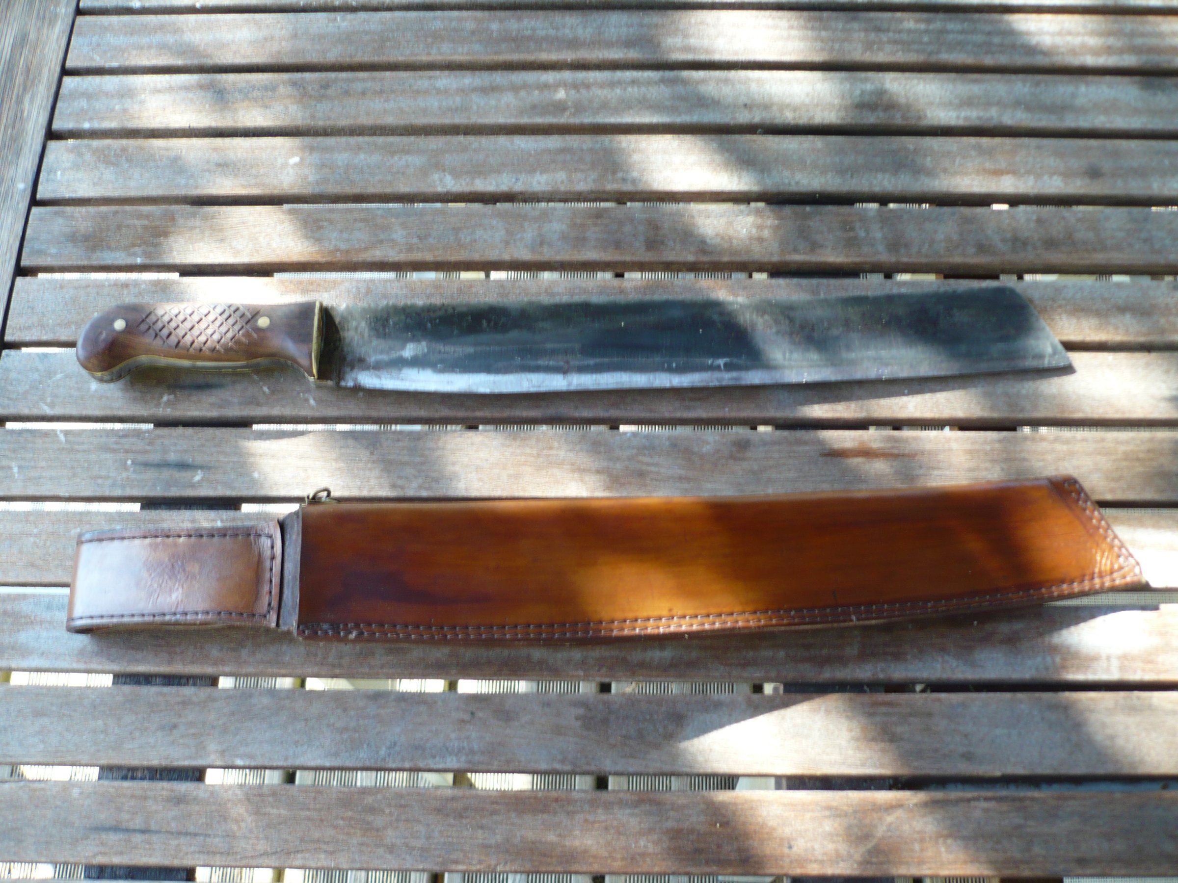

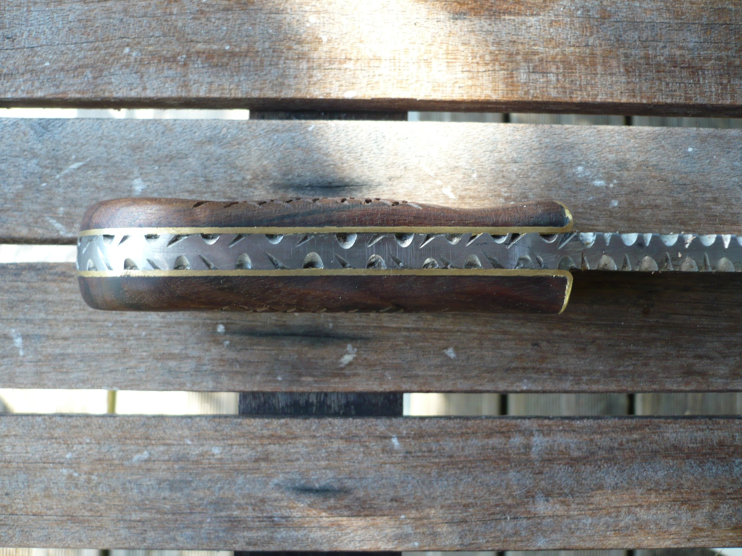

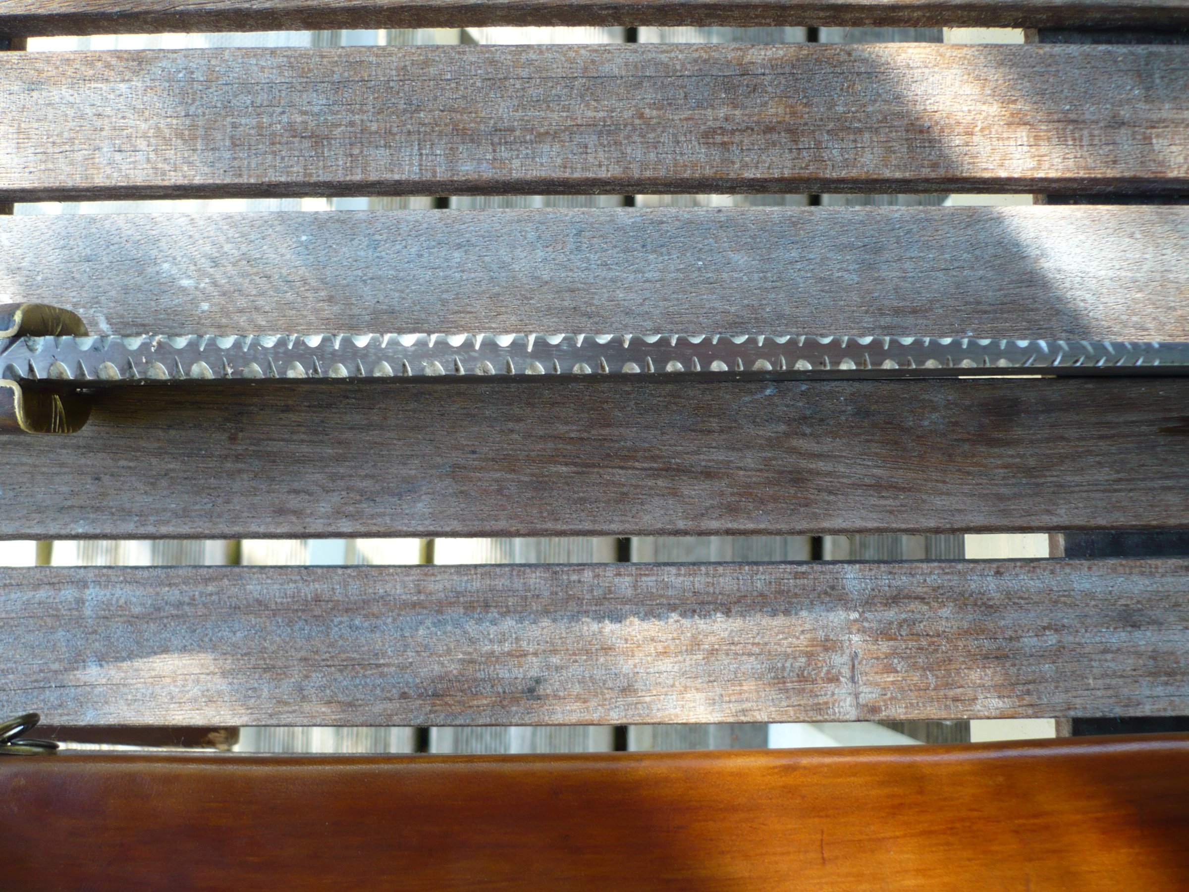

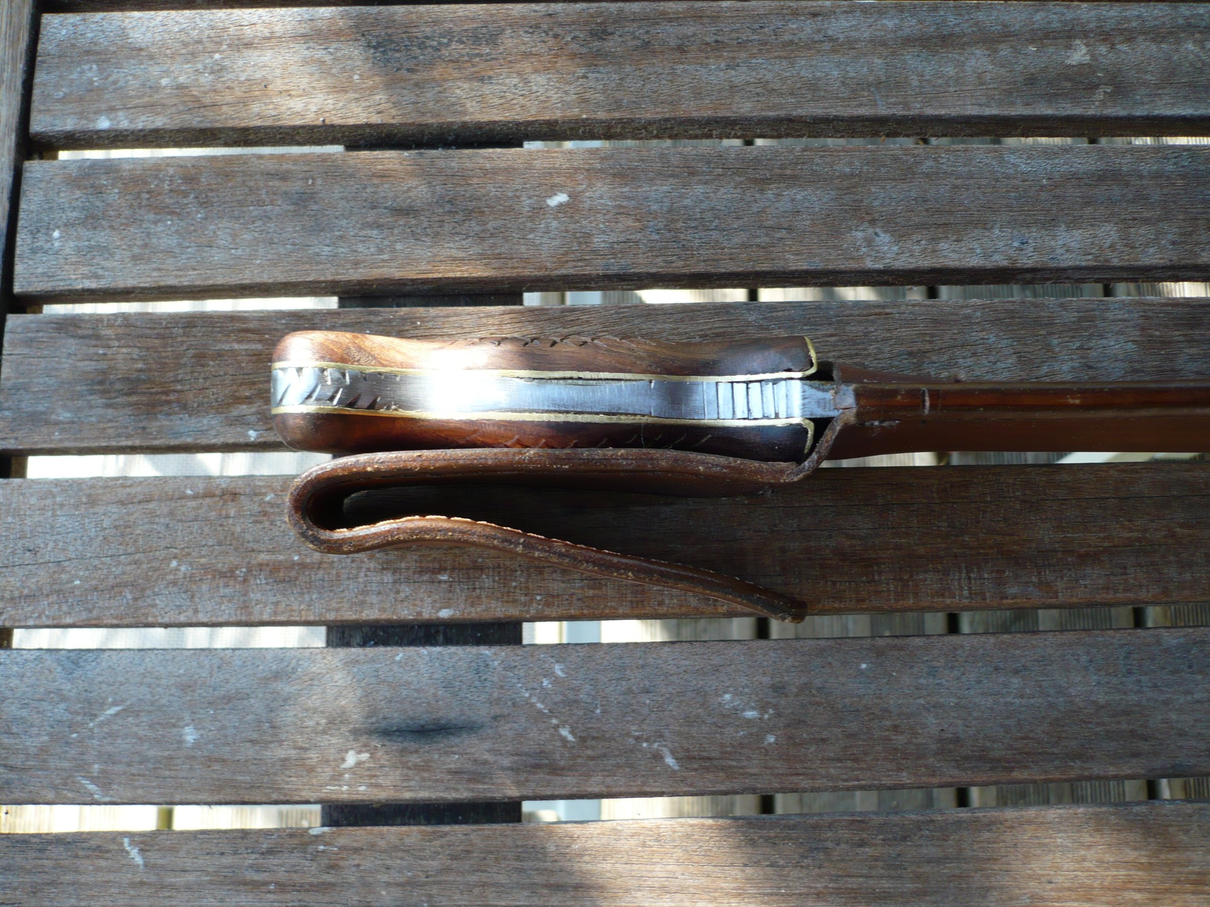

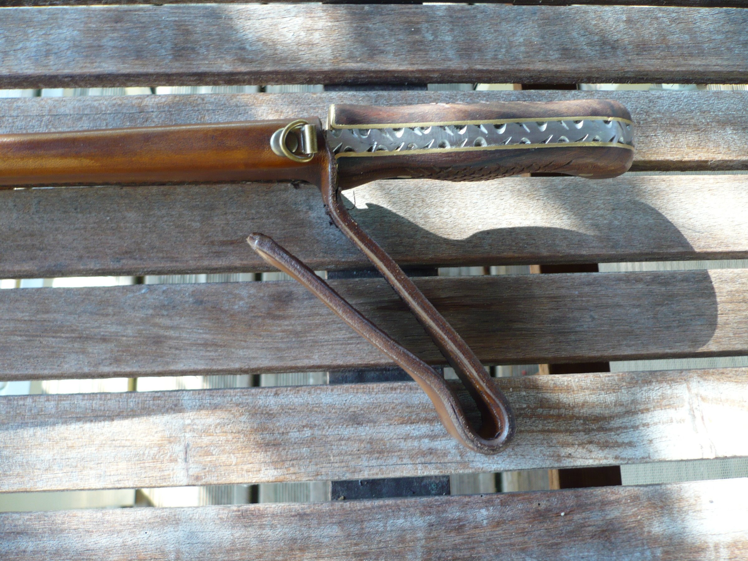

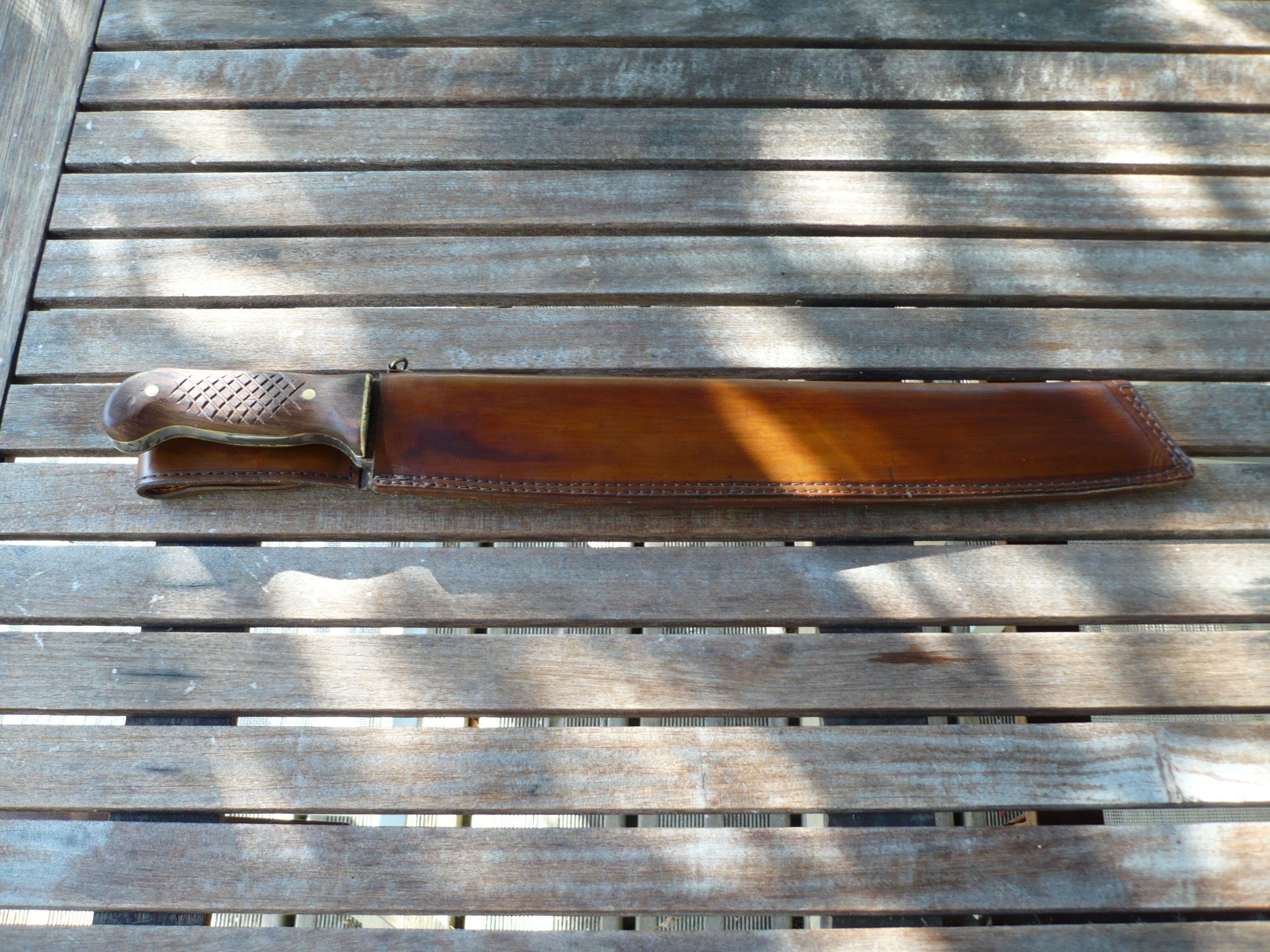

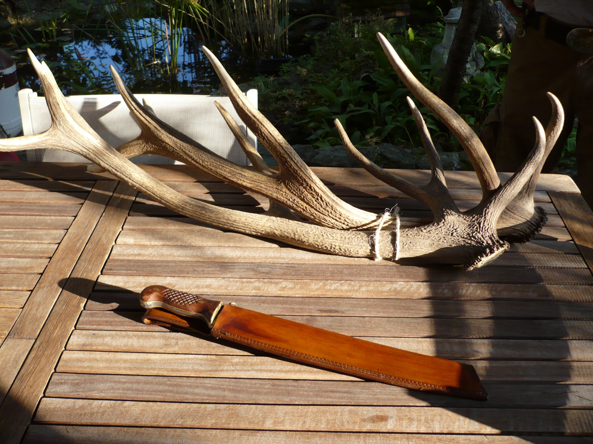

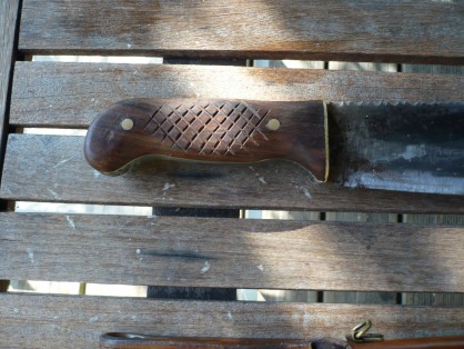

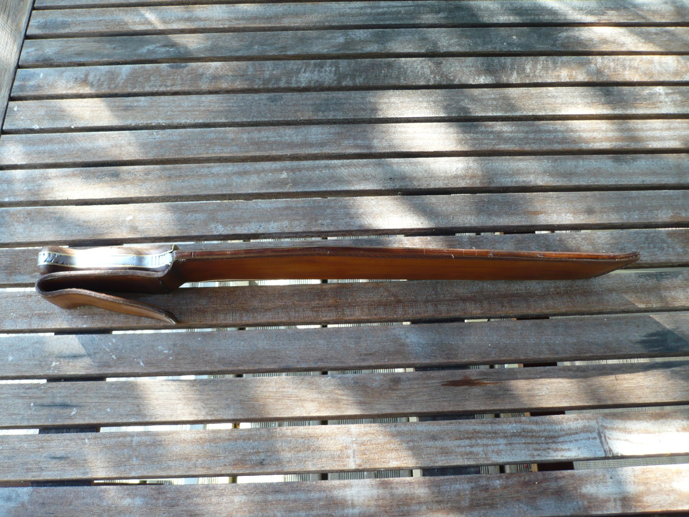

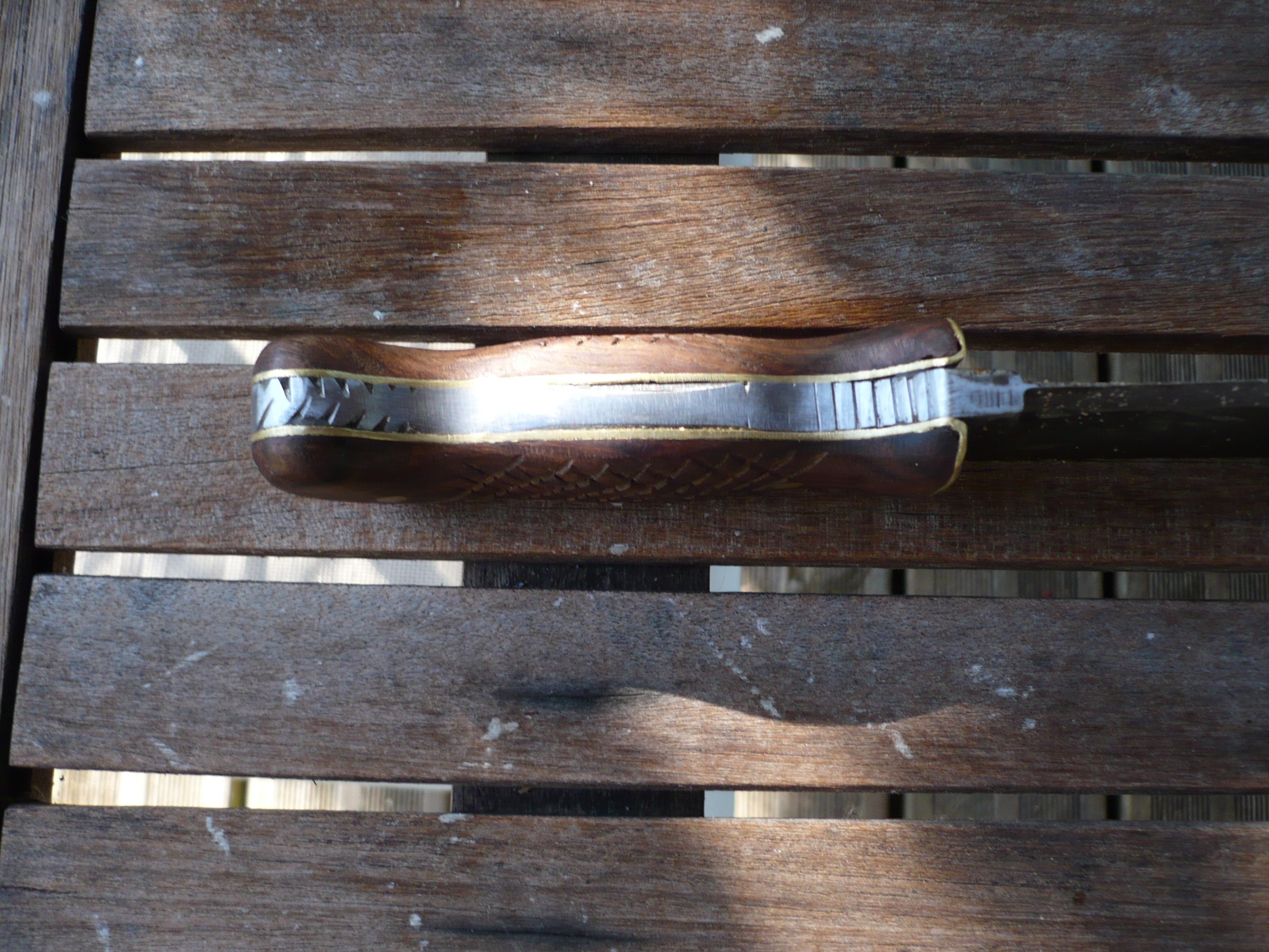

réalisation d'un ami pour ma pomme .

Jolie travail de guillochage, belle outil :)

Beau travail, elle doit faire son poids, non ?

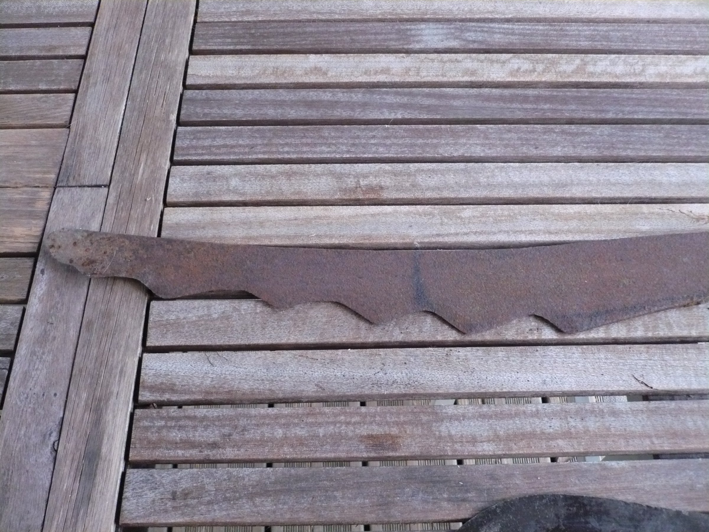

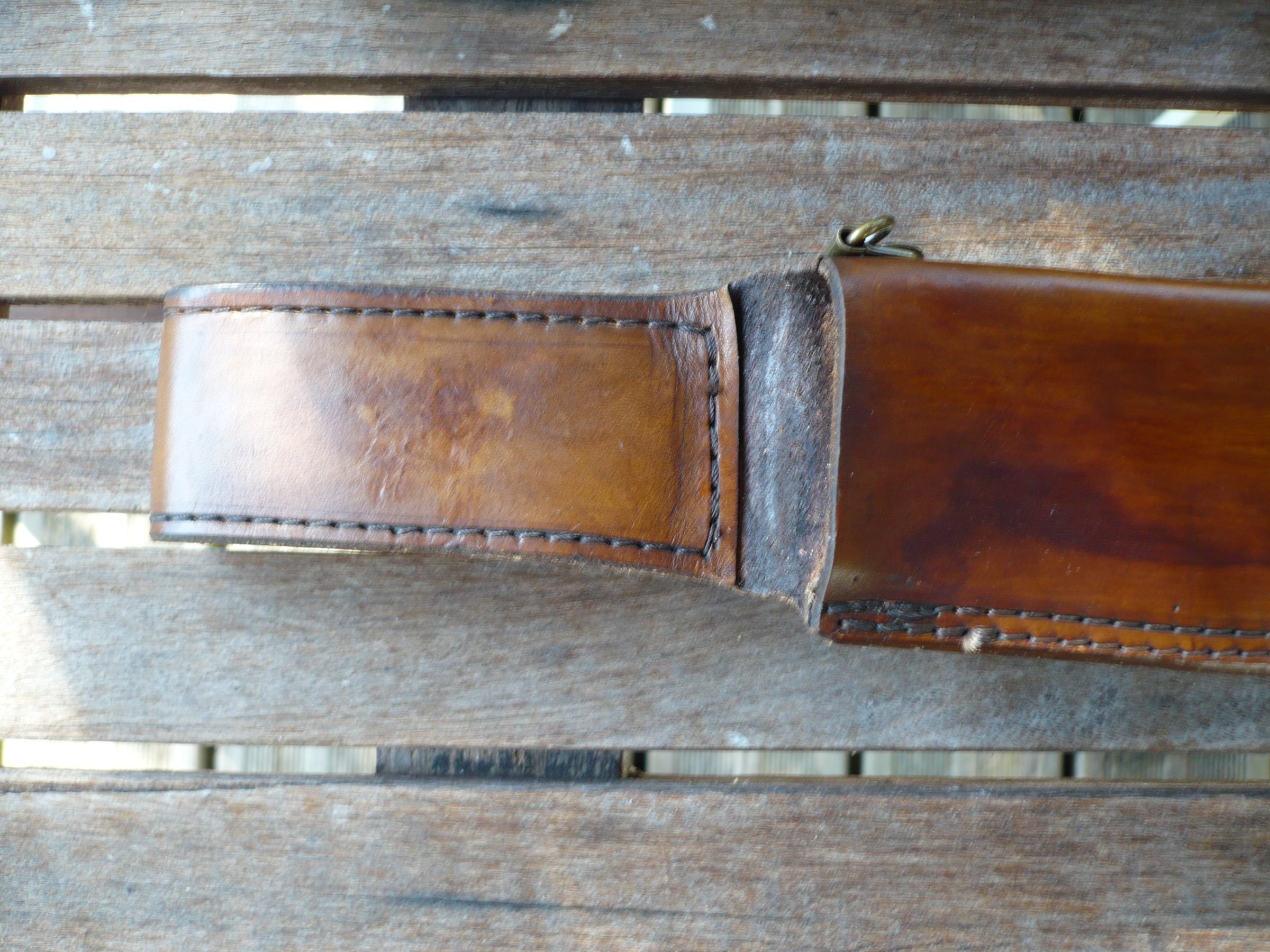

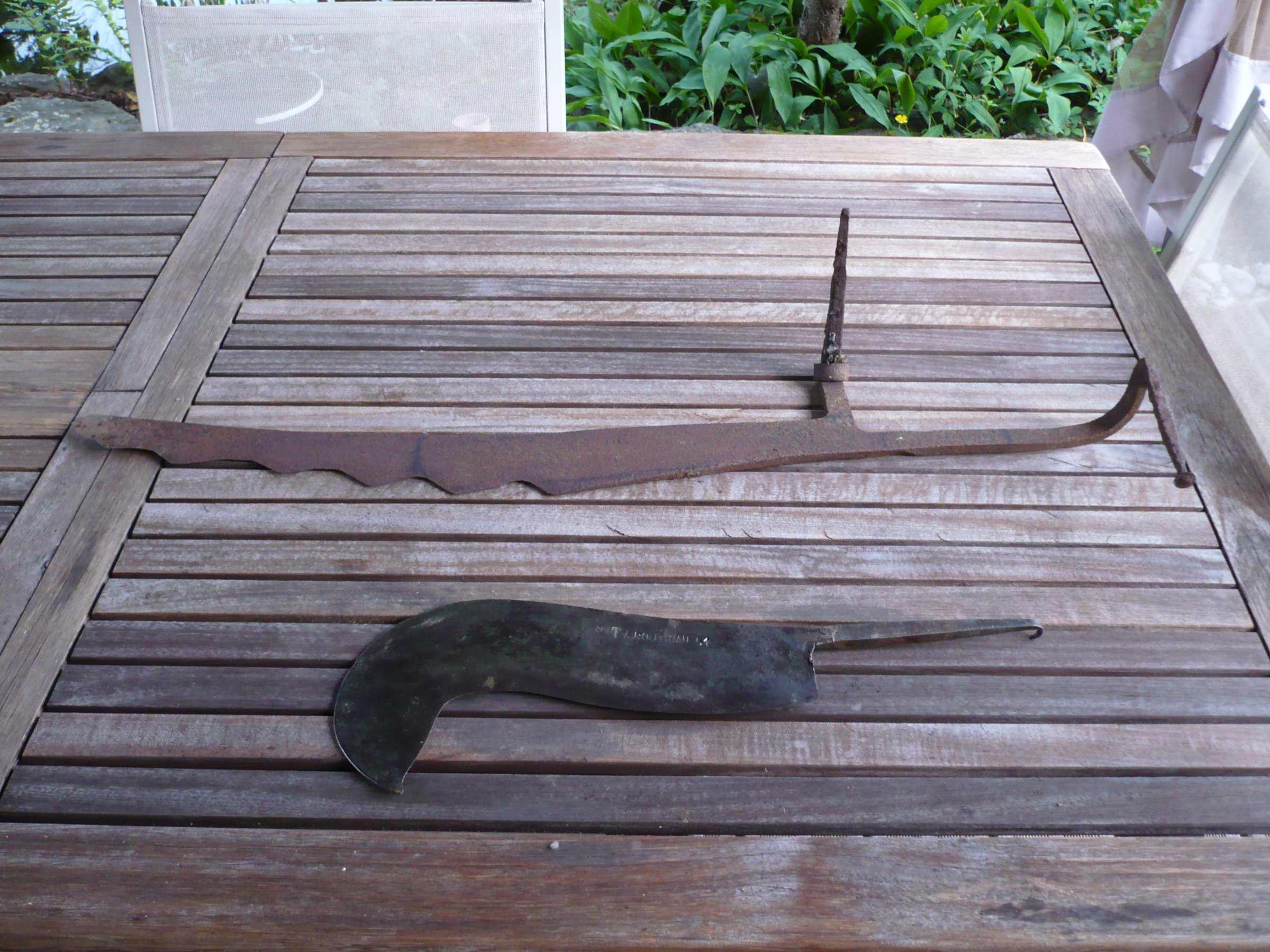

Bonsoir Pierre et merci pour lui ,
Oui elle est un peu lourde et courte ,1 kilo 100 le cuir compris, pour 48 cm ,l'épaisseur de la lame huit à 4 mm,
c'est ce que je souhaitais quelle soit polyvalente ainsi quel rentre dans le sac .

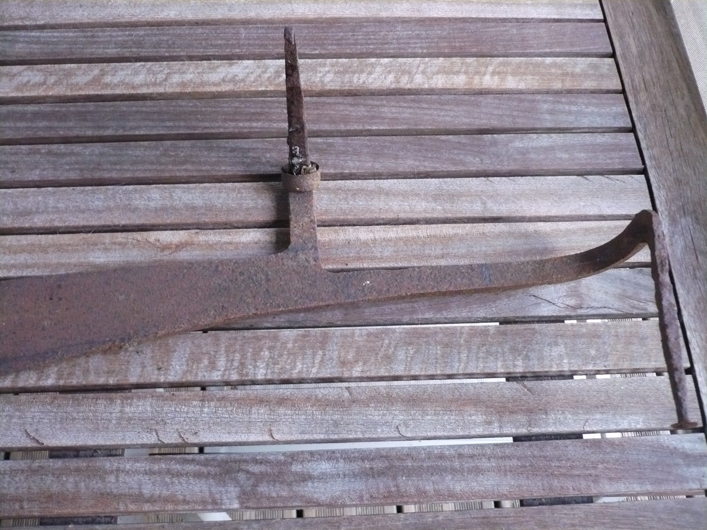

Il la tirée du coup-foin ci-dessus , le manche noyer et laiton est fait à ma main a l'aide d'un martyre en mousse .
La serpette est en chantier , il me la raccourcie avec un manche en buis et chêne de marais avec bague en corne de vache.

bel engin on dirait presque le coupe coupe des tirailleurs sénégalais...

Bonsoir Flexo et merci ,
Oui c'était l'idée .
