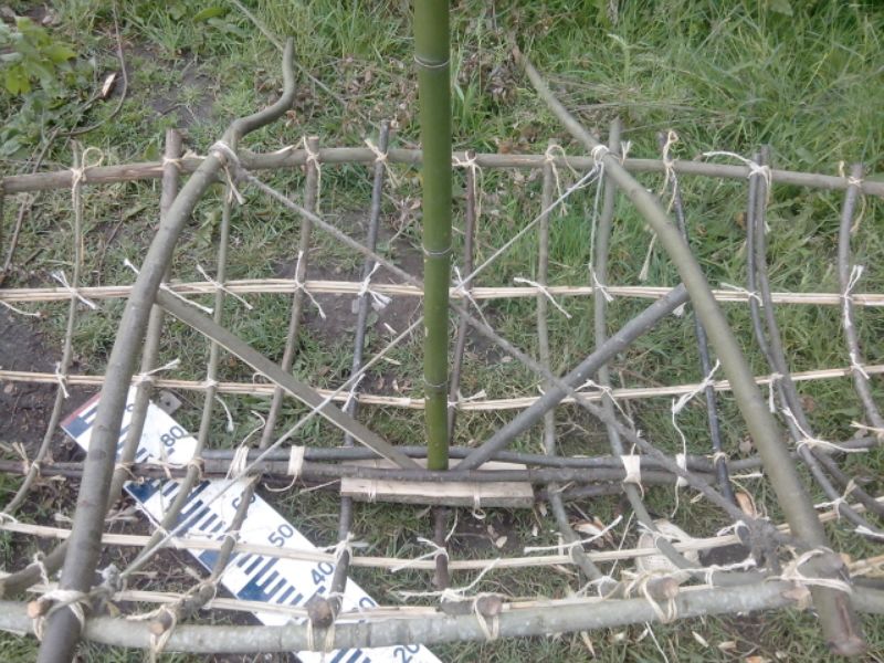

Vite fait ce matin les bras du balancier et la fixation du pied de mat. Le mat s'enfonce dans un trou borgne dans le pied et des haubans le maintiendront en place.
Je vais faire de la corde pour les haubans, la suite plus tard.

Oui un balancier, avec un banc entre les bras, ce sera plus confortable que dans le fond de la coque. Du coup je vais faire comme les praos, toujours le flotteur au vent pour faire contrepoids et l'avant devient l'arrière pour "virer de bord".
Pour le bambou je veux pas d'assemblage traversant, trop peur que ça fende.

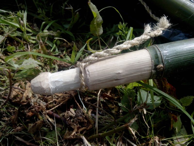

J'ai fait la tête de mat tout à l'heure, une pièce de châtaignier taillée et enfoncée dans le bambou avec des encoches pour les haubans et pour la corde qui tiendra le haut de la voile, photo demain.

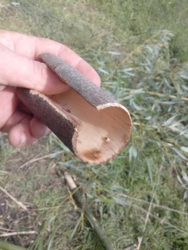

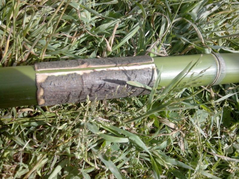

Je tiens peut-être ma méthode pour lier les bambous:
C'est de l'écorce de chataigner, avec une ligature ça ne bouge pas, à voir quand ce sera sec.
Sinon la tête de mat, que j'ai refaite pour pouvoir y loger les 4 haubans et la fixation de la voile. Les boucles (une seule sur la photo) sont faites comme pour les cordes d'arc, ça devrait pas bouger.

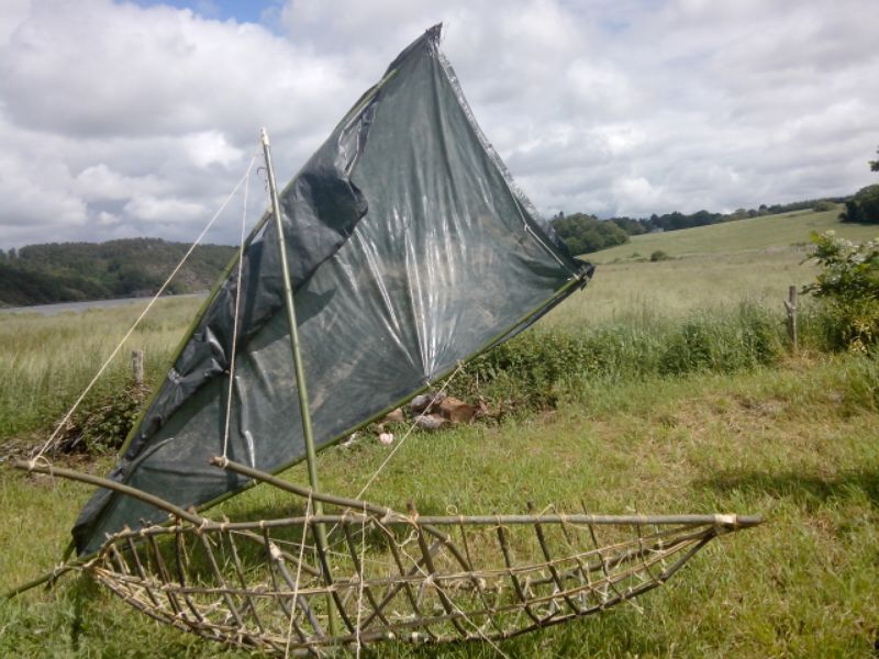

Et la voile qui avance:
Le mat est basculé vers l'avant sur la photo parce qu'il n'y avait pas encore les haubans dans le sens de la longueur (entre les pointes de la coque et le sommet du mat). Ça me plait bien, le vent était quasiment de face et c'est la preuve que la voile tire vers l'avant...
Reste à trouver un moyen simple pour faire passer l'avant de la voile d'une pointe de la coque à l'autre, peut être comme un rail d'écoute, je teste des choses.

Vincent a écrit :Je tiens peut-être ma méthode pour lier les bambous:

Du coup pour ta voile tu as utilisé quoi :?: De la bache :?:

Pour le sisal je recommencerai si il faut, je voulais du lin à la base mais le seul en rayon était trop fin, il aurait fallu 12 brin au moins, là il y en a 4 et ça tenait en traction avec un.
Pour les connaissances en voile j'adore le vent et ce qui s'en sert (éoliennes et engins volants divers et variés, du coup la voile même si j'en ai fait presque que quand j’étais minot je comprend comment ça marche. Et comme j'aime expérimenter ça donne des choses improbables qui marchent plus ou moins. :smok:
Pour le coup c'est très inspiré du peu d'infos que j'ai trouvé sur les voiles des praos du pacifique:
