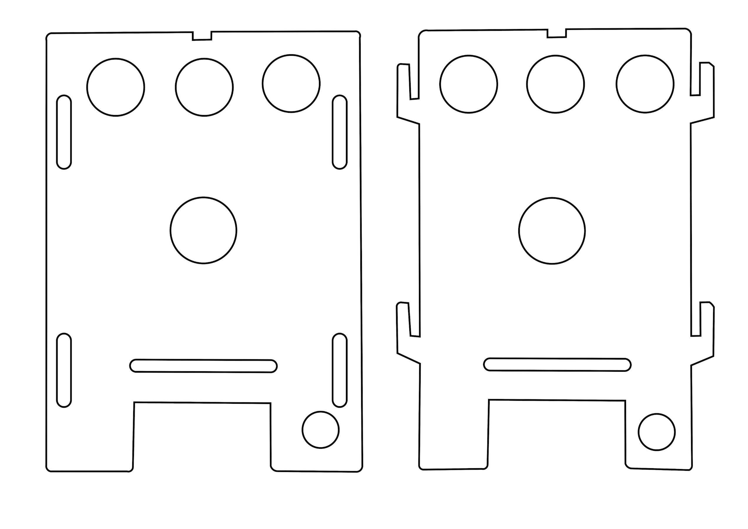

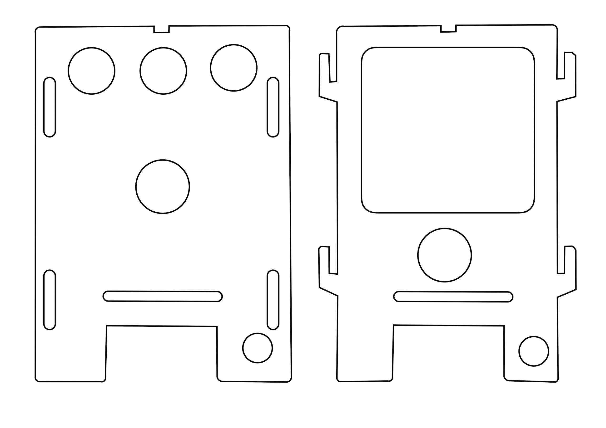

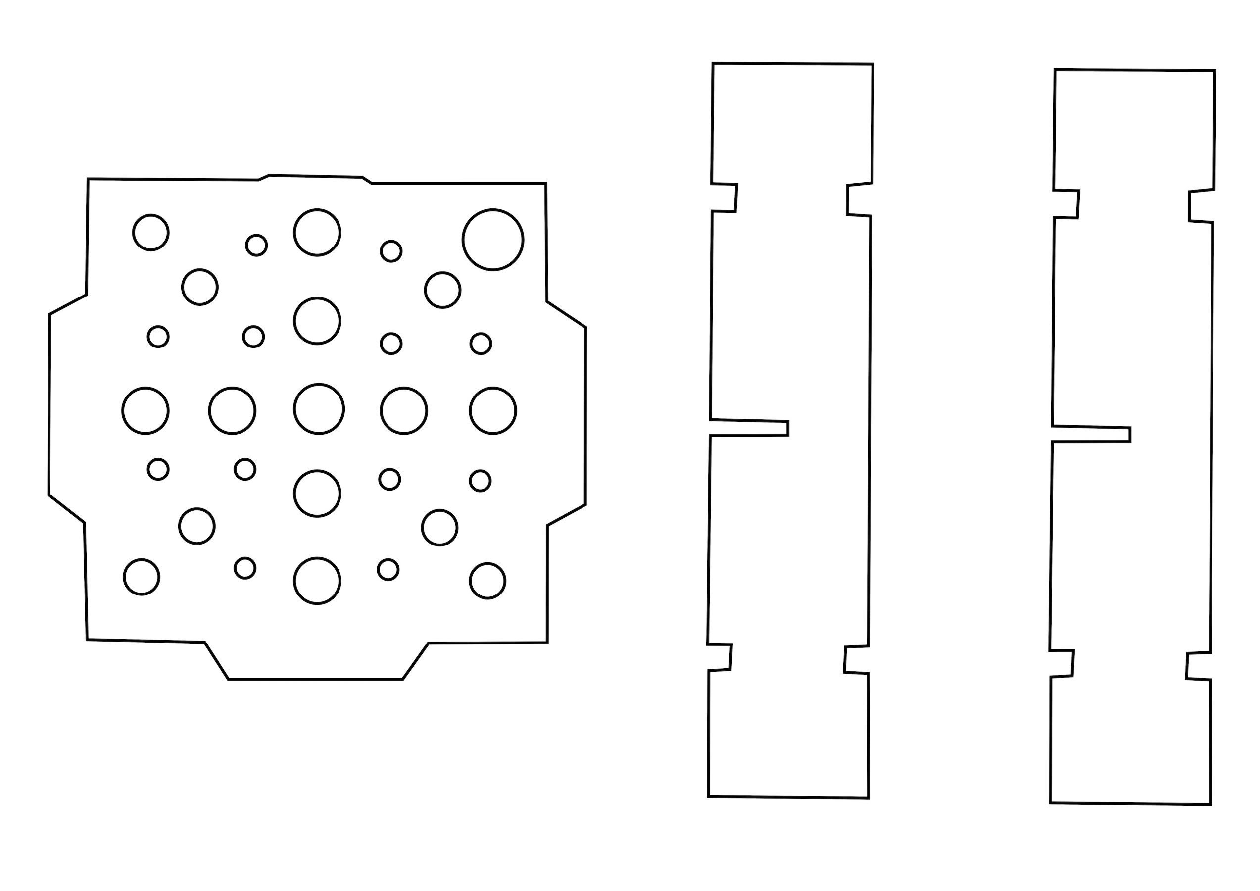

Re: fabrication réchaud maison
J'ai fait ce petit réchaud inspiré d'un model du commerce
dans des plaques métalliques de récupération
j'ai redessiné les plants au propre si ça intéresse des bricoleurs
