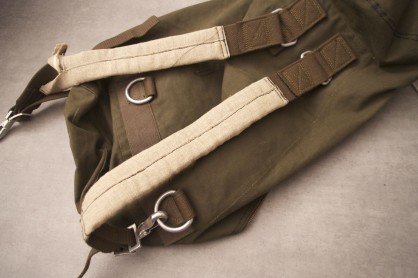

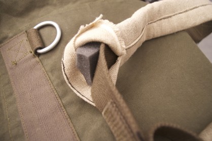

Salut !
J'ai fini la doublure des sangles !
Les photos en cours de finissage de la deuxième sangle !
