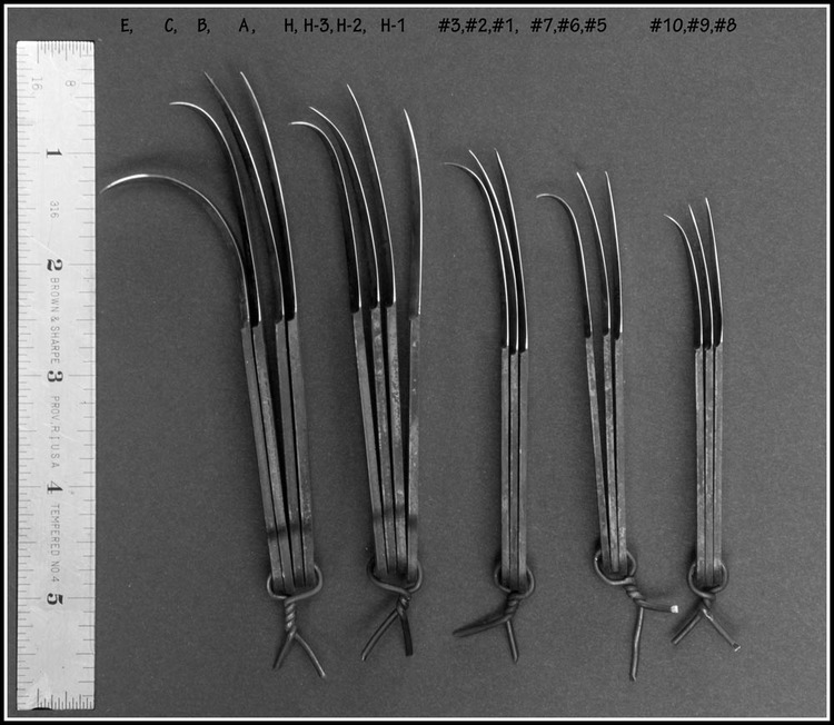

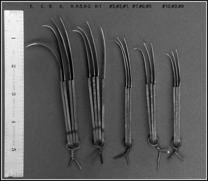

sumadinac a écrit : je vais essayer de remettre les image que j'ai encore dans mon disque dur :grr: :grr:
Ce serait super, parce que c'est un peu difficile à suivre sans les images. Ce que je trouve intéressant avec ton premier croche, c'est qu'il est petit, et avec le mien je suis parfois gênée par la taille de la lame, ou même celle du manche. C'est pour ça que j'essaierai peut-être de m'en faire un, un jour.
Re: Les couteaux a Suma
Rien de plus simple ;)
tu fait sa avec une petit lime
tu chauffe et tu tord
préalablement tu affine l'emutur a 1 mm
tu tord doucement il faut pas que le métal craque
et après il faut affûter affûter ,affûter ,,affûter..............affûter ........affûter ......affûter ... :lmao: :lmao:
tu vois le point le plus difficile :iii: :iii: ;)
tout dépend pour quoi faire le croche ,
plus la lame et long moins tu a du levier
on partant de la droit
je trouve les lame 3,6,9 très bien
