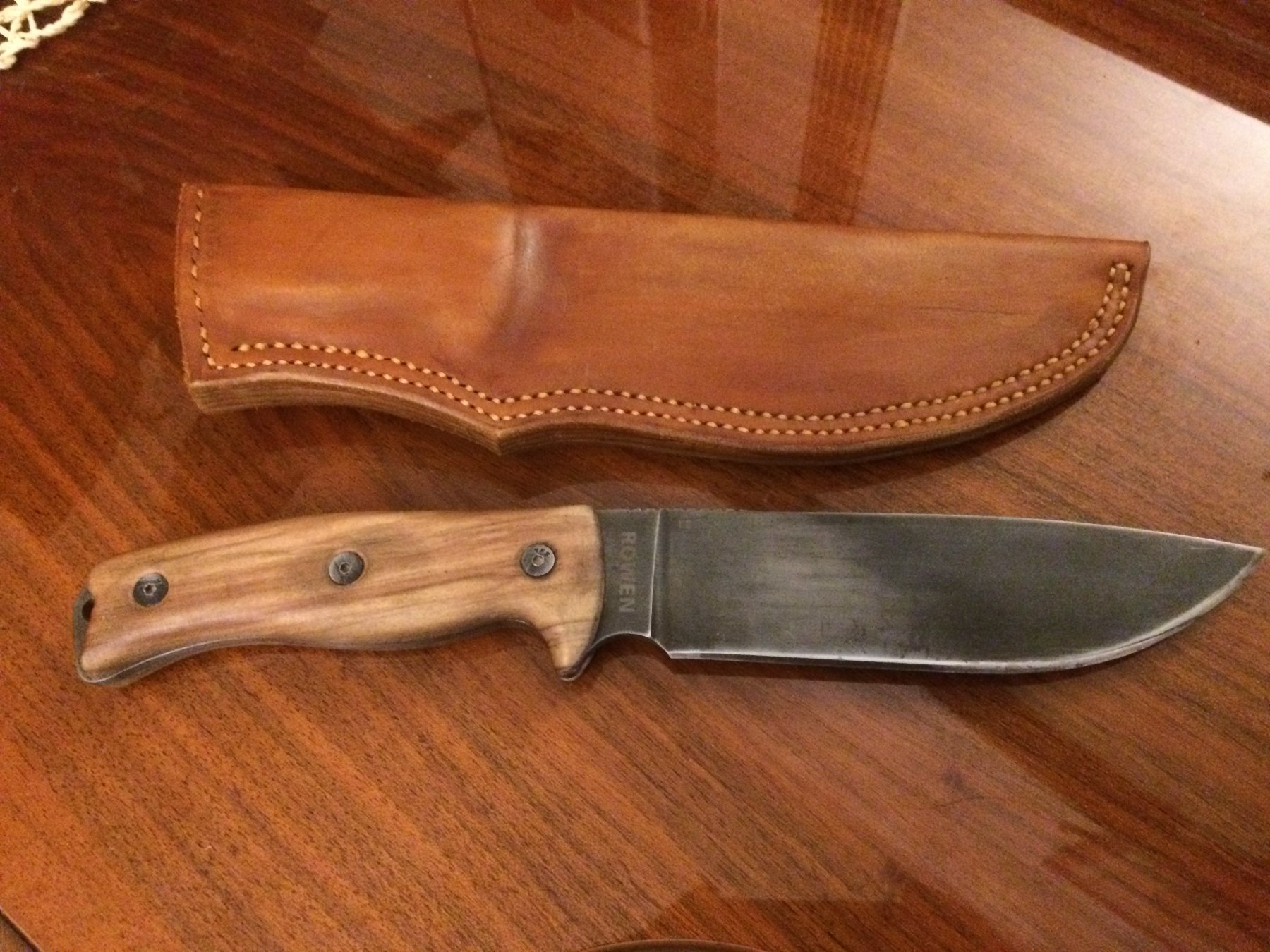

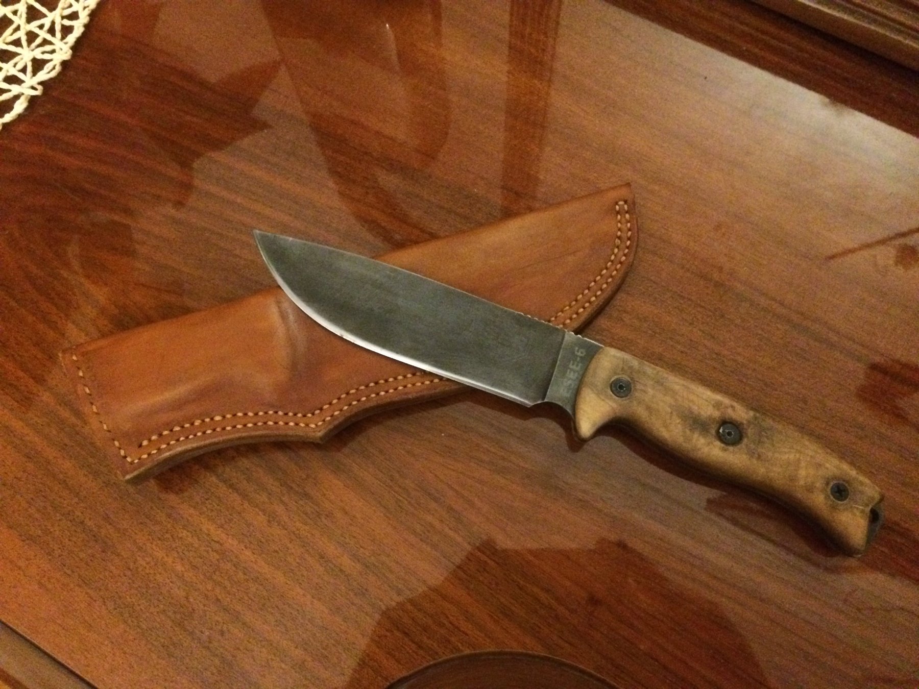

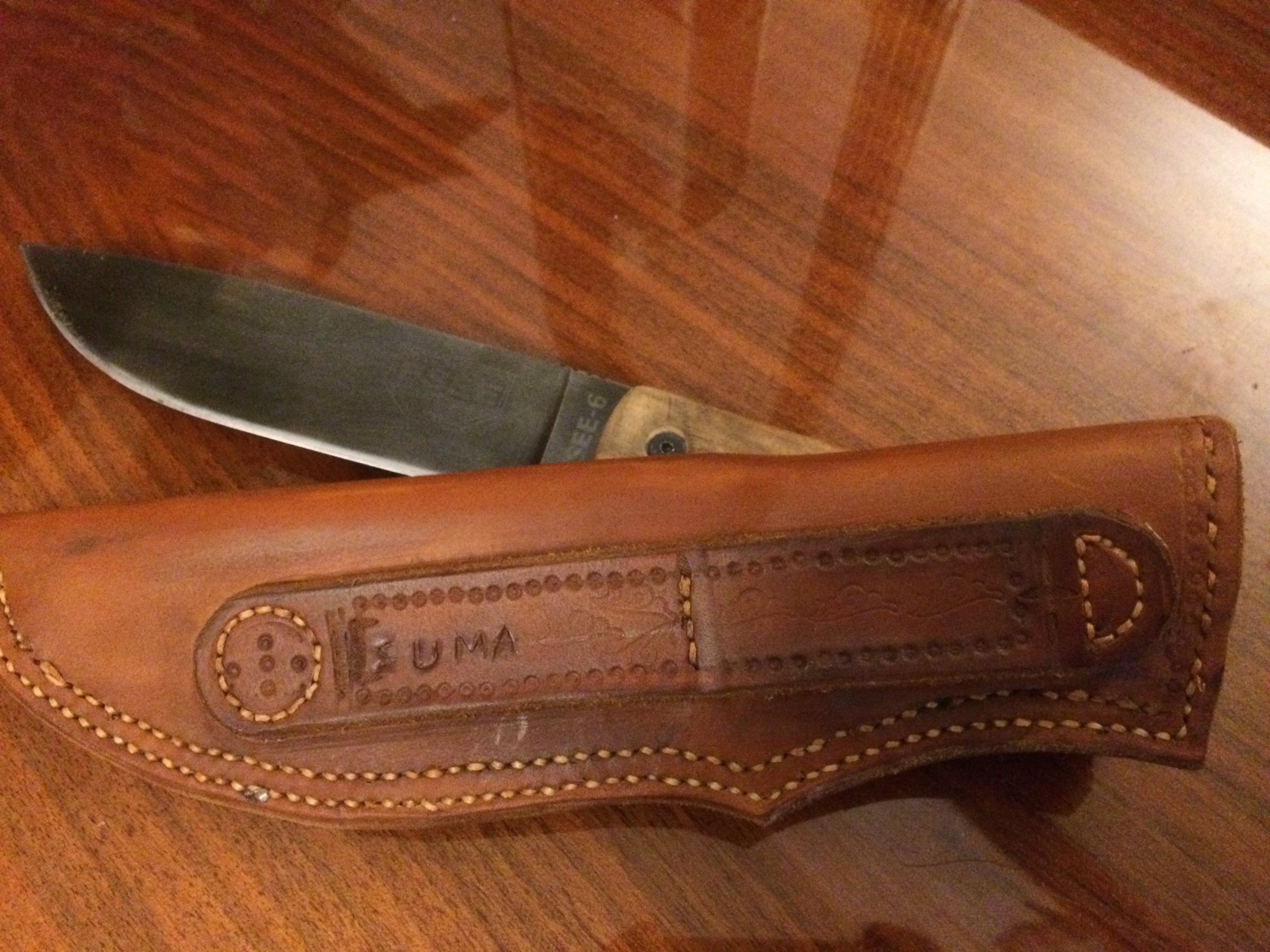

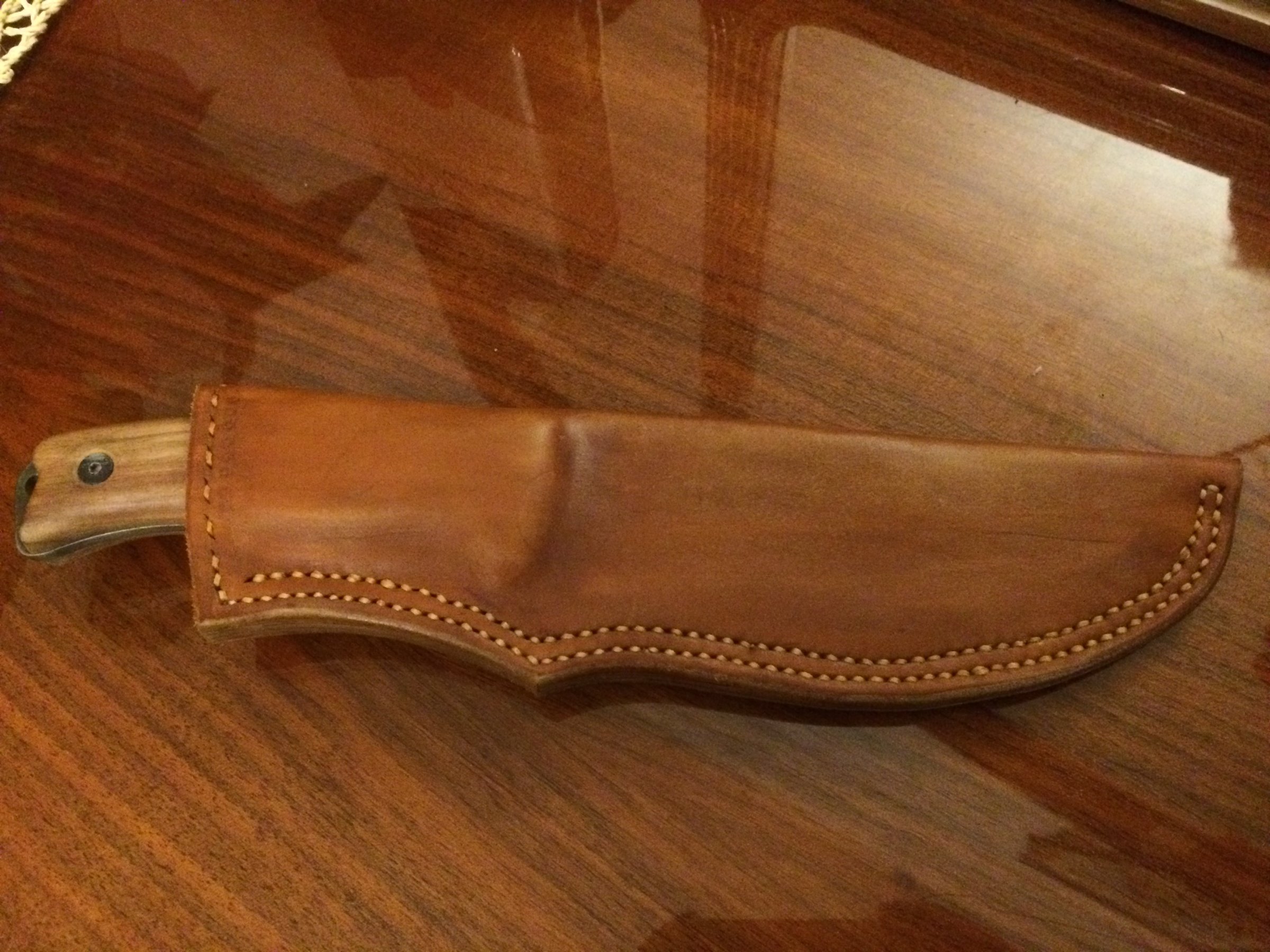

Salut tout le monde une petite customisation de mon Esee 6 ;
les plaquettes sont en Olivier
la lame a été polie et Bronzée A Froid,
le fil a été convexé
L’étui et en cuir végétal plein fleur ,
cousu main point sellier ,
Couture Poinçon Diamant Point Ciseau,
le fil c'est du 0.8 mm en polyester,
le teinte ; Marron - Russet de chez Fiebings ,
moulé et huilé
Voila voila !!!!
:smok: :smok: ;)

ça lui donne de l'allure!
Messages : 1442
Re: Les couteaux a Suma
sa le change du tout au tout ,bravo mon ami.
Messages : 2098
C'est vrai qu'avec du bois et un bel étui il est beaucoup plus joli. :sup:
Et encore les photos ne le rende pas :gorb:

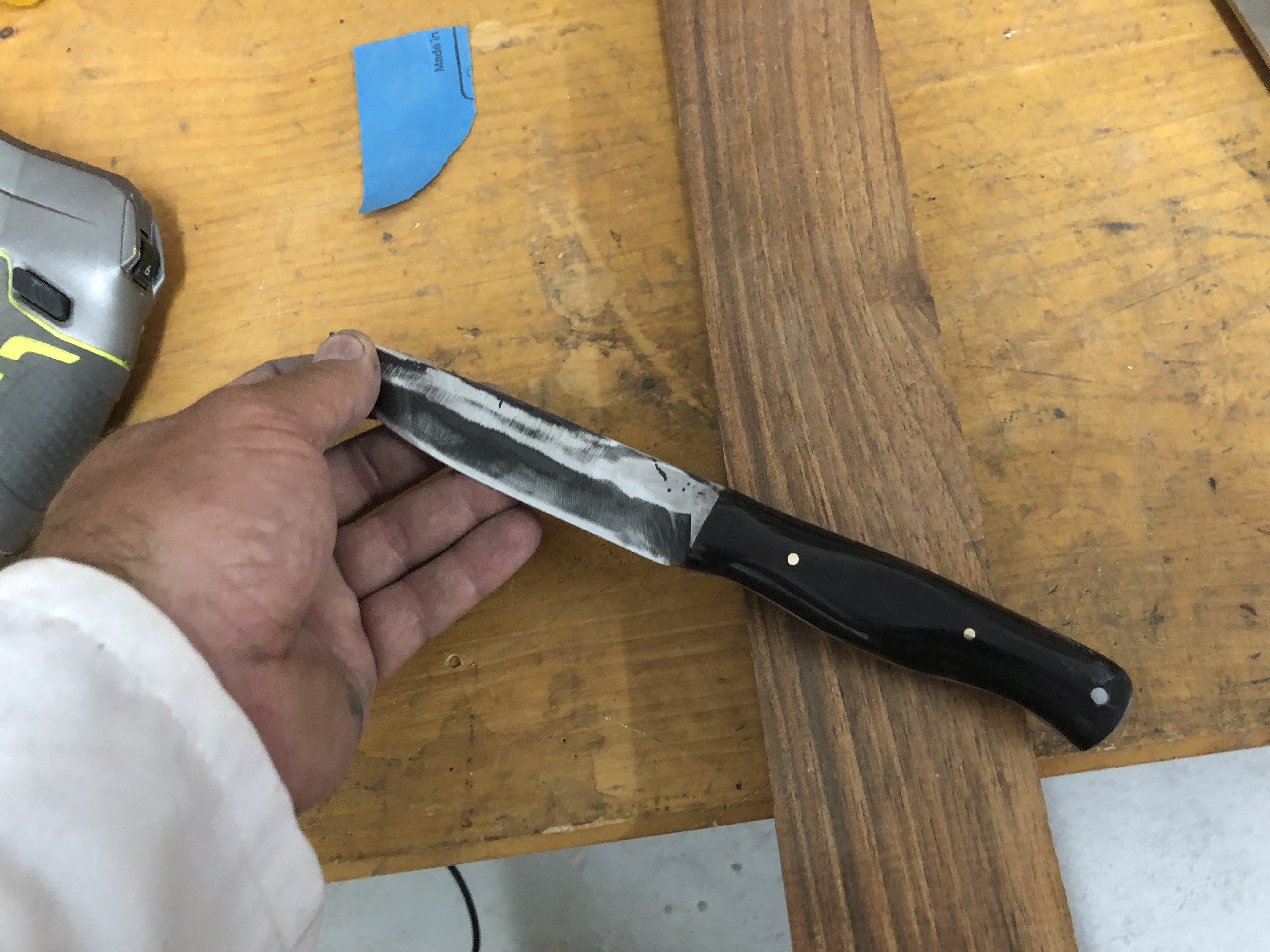

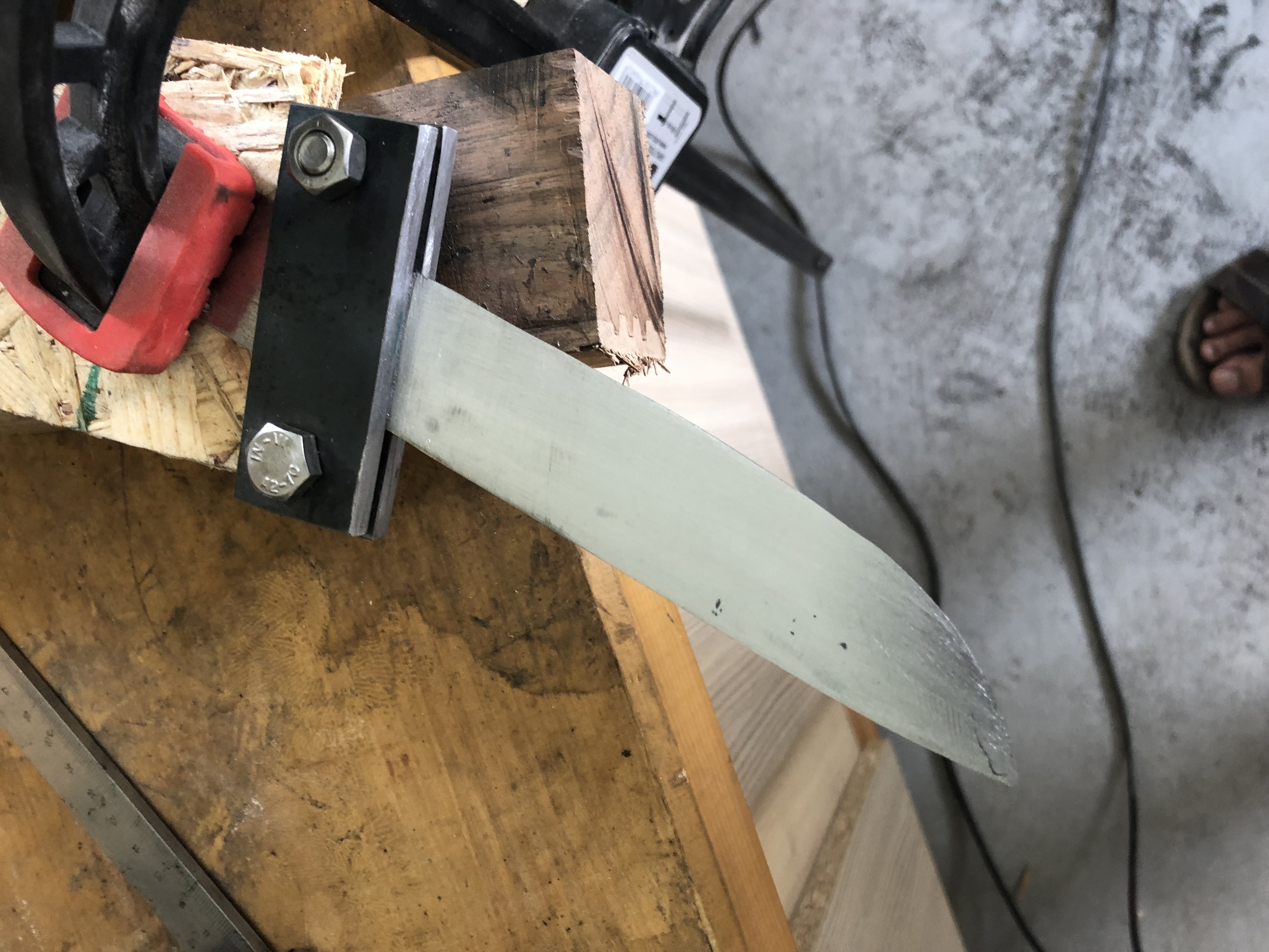

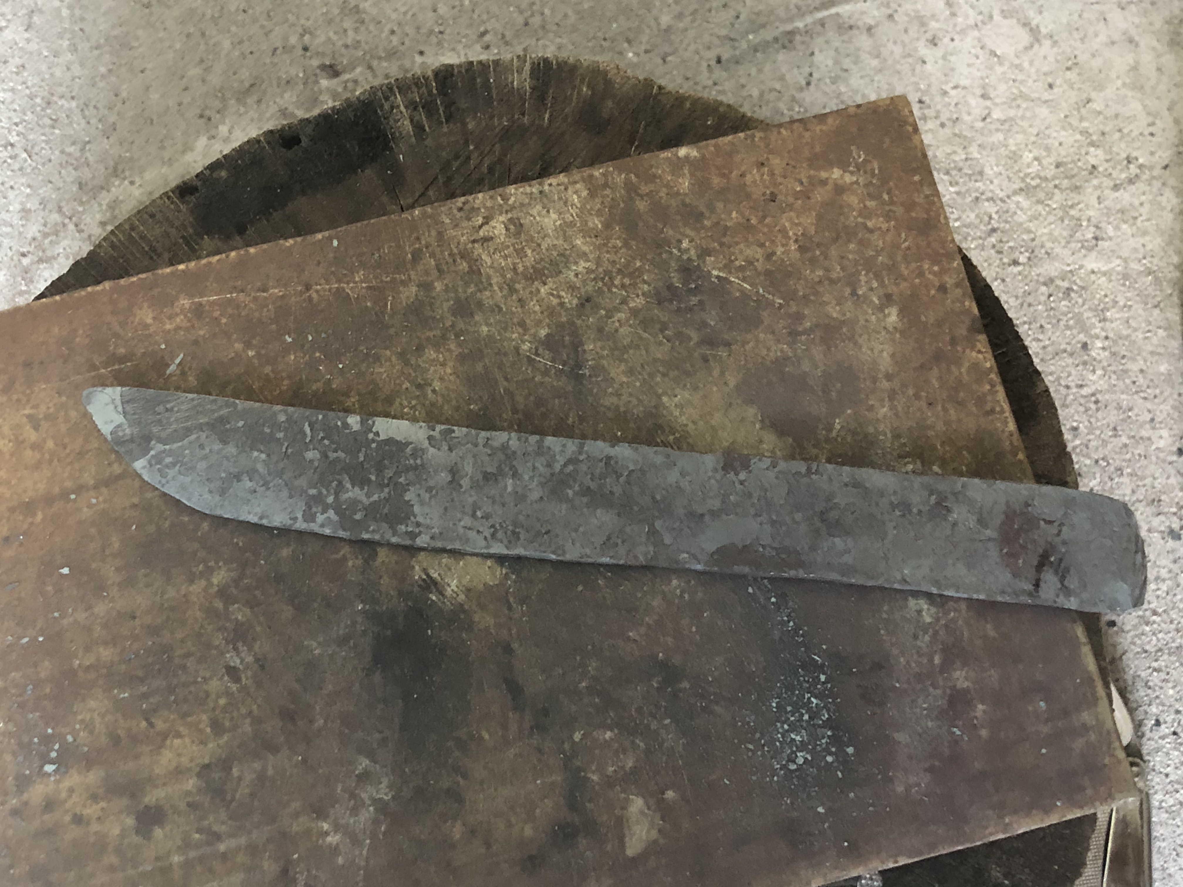

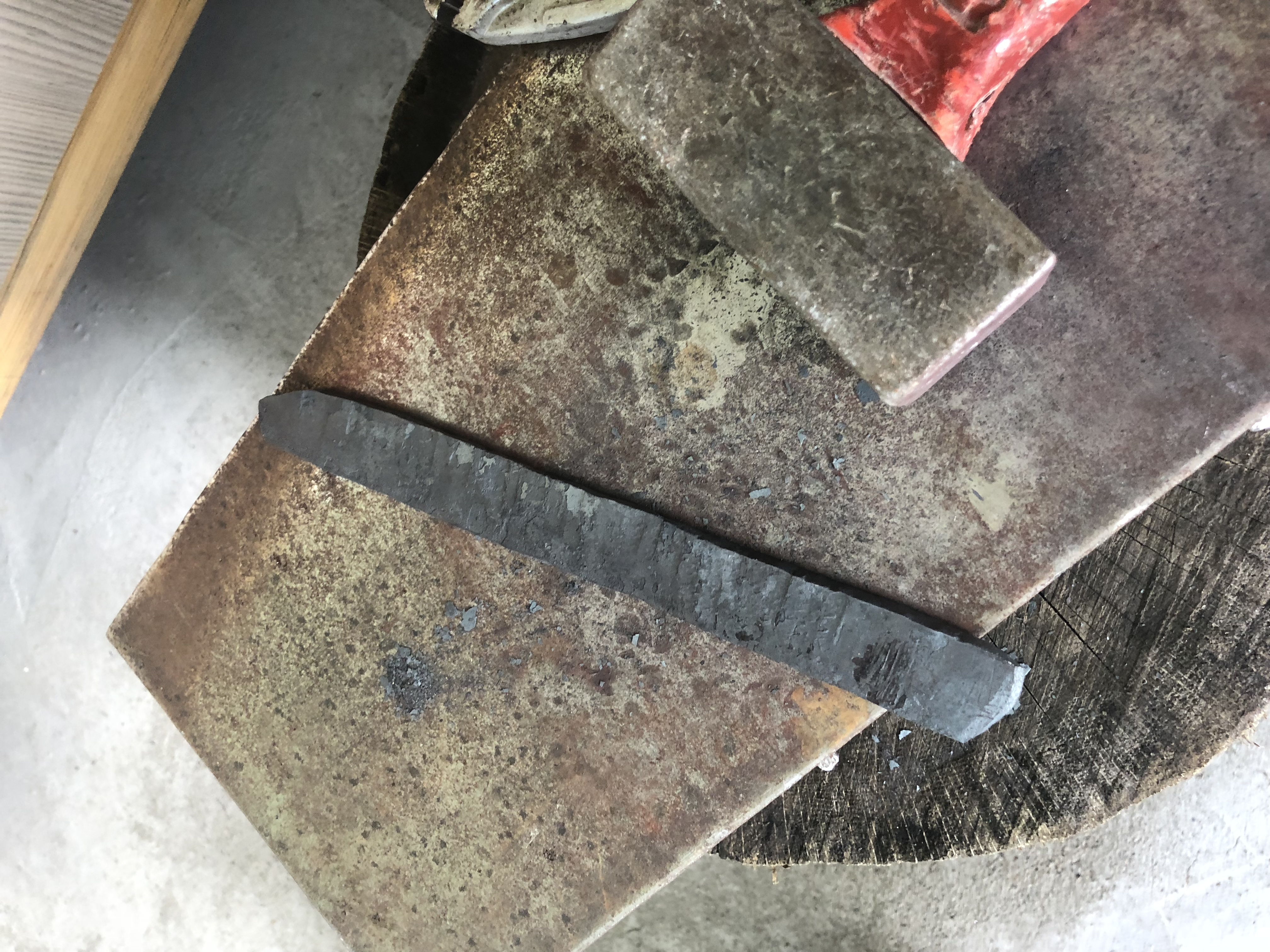

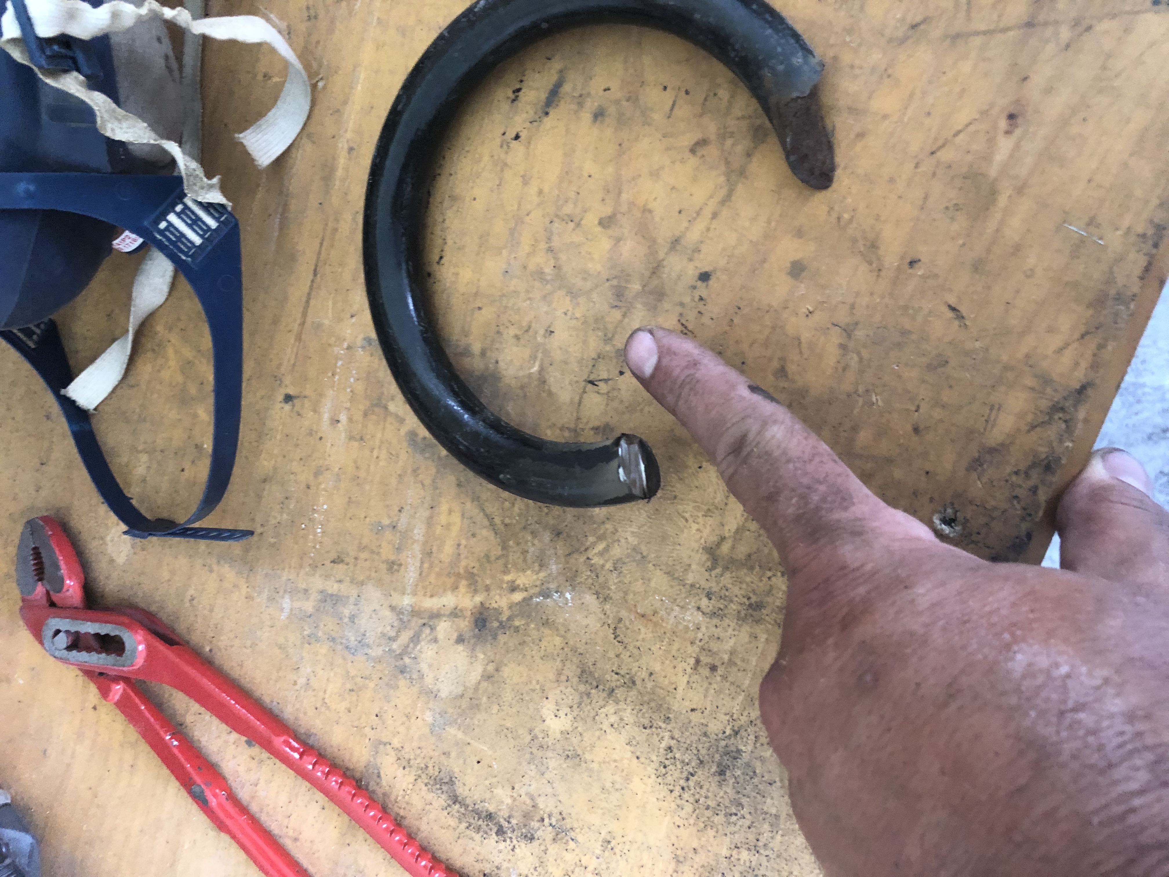

Voici mais premier pas dans le forgage !!
Ressort de Toyota(4x4)
J’ai fait une video mais c’est trop long en dirais
A ++

Toi tu es en vacances 😀pour avoir le temps de forger. Met nous le lien de la vidéo qu'on regarde.
Je n’arrive pas du coup celui du facedebouck !! :ahah:
C’est juste une intro que mon fils a filmer
Je vous montre le resultat demain
J’en profite pendent les vacance, c’est vrais Manu
Bonne soiree
