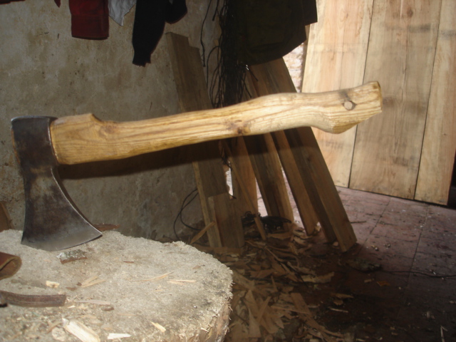

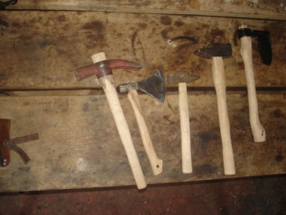

pour le boulot,j'ai eu 5 manches de marteau à refaire pour l'autre propriété,puis un manche de hachette pour mon collègue(hachette toute sagouinée,donc manche grotesque et tranchant approximatif!)la hachette en question:puis j'ai retouché le manche de ma hachette de bushcraft (la seconde que j'ai achetée,et son dixième manche au moins) vous remarquerez en passant le profil de la tête a priori pas adapté au bushcraft:et j'ai façonné des patèresà la hachette pour accrocher des affaires dans ma cave:

là je suis le roi du manche,qu'est -ce que j'en ai touché ces temps-ci!

Pourquoi dis tu que le profil du manche de ta hachette n'est pas adapté au bushcraft?

non la tête,qui est en éventail et n'a pas de marteau.le manche je l'ai vaguement copié sur une hachette suédoise,je crois.

Sympa et réellement bushcraft tout ça, bravo Flexo. En plus ton boss doit être contant des économies que tu lui fais faire!

flexo a écrit :non la tête,qui est en éventail et n'a pas de marteau.le manche je l'ai vaguement copié sur une hachette suédoise,je crois.
Je trouve que ça va quand même !
J'aime assez bien les tranchants en éventails, ça donne plus de largeur pour couper du bois de gros diamètre. Et le marteau, même s'il n'est pas proéminent, tant qu'il est est trempé, ça fait l'affaire.

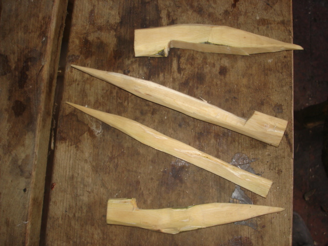

voilà un truc qui peut servir à ceux qui font du bois,et qui perdent leur étui de hache!
il faut pour ce faire une tronçonneuse évidement!
on coupe une fente en long ,puis on coupe la bûchette,ensuite on refend les bords pour affiner et on sculpte à la hachette,puis dans une chute de dégrossissage on façonne un coin.déolé une seule photo:plus de pile!
