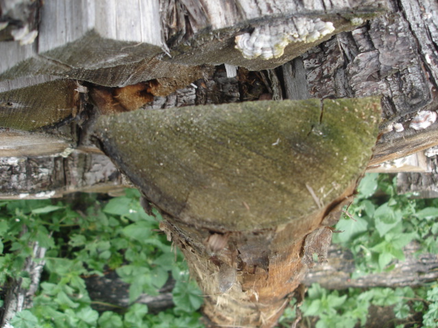

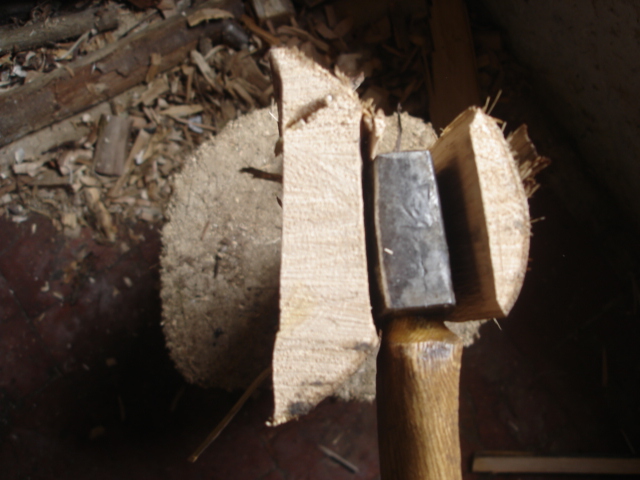

alors on commence par enlever le manche. on coupe à ras et on retourne entre deux bûches et bien que ce soit interdit on frappe avec deux marteaux!
un petit coup de lime pour enlever le champignon,et aussi affûter.

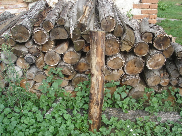

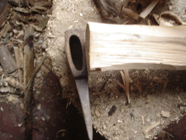

on sélectionne une bûche au hasard ou presque dans le tas de bois. elle doit être droite,sans noeud.
ici du châtaignier. :?

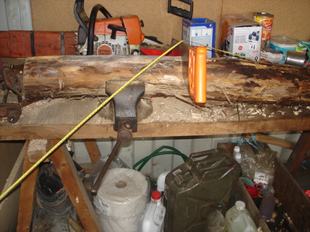

on coupe à 45 cm ,ça laisse un peu de marge à rogner plus tard.

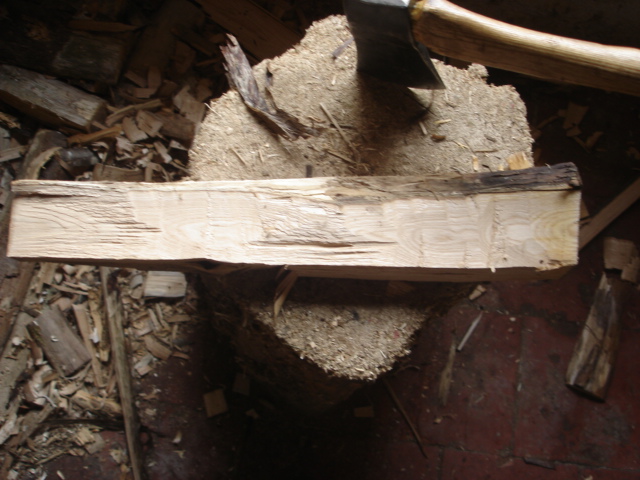

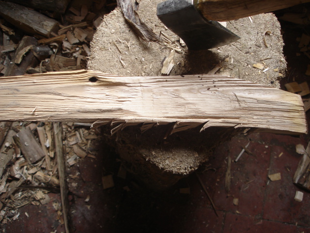

ensuite on fend pour faire une planche,attention,il faut aussi sculpter,pas seulement fendre!
on obtient une planche

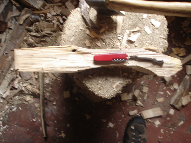

on dégrossit la forme de manche sans trop non plus,il faut laisser de la matière pour la plane!
on arrive à une forme générale grossière,le suisse est là pour l'échelle, pas la peine d'aller plus loin,la plane va corriger tous le défauts,y compris un mauvais alignement.

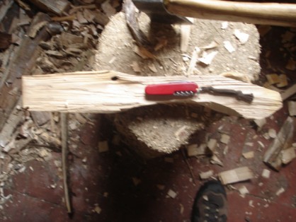

à la hachette on se rapproche du format de l'oeuil ,sans pour autant s'en approcher trop.
voilà ,c'est la fin de la première partie,quand on possède une plane. il est évident que lorsque l'on façonne ça à la hachette et au couteau la phase sculpture doit être plus poussée afin d'avoir le minimum à enlever au couteau.
