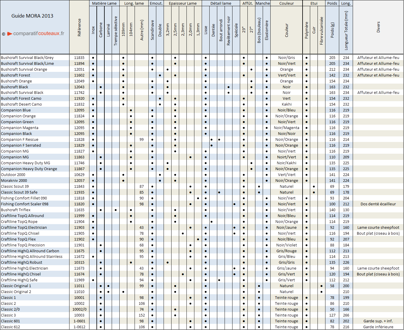

Re: Mais quel couteau ?
pas mal ce tableau pour aider au choix d'un Mora
double cliquer pour agrandir ... http://comparatifcouteaux.fr/blog/catalogue-mora/
