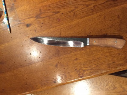

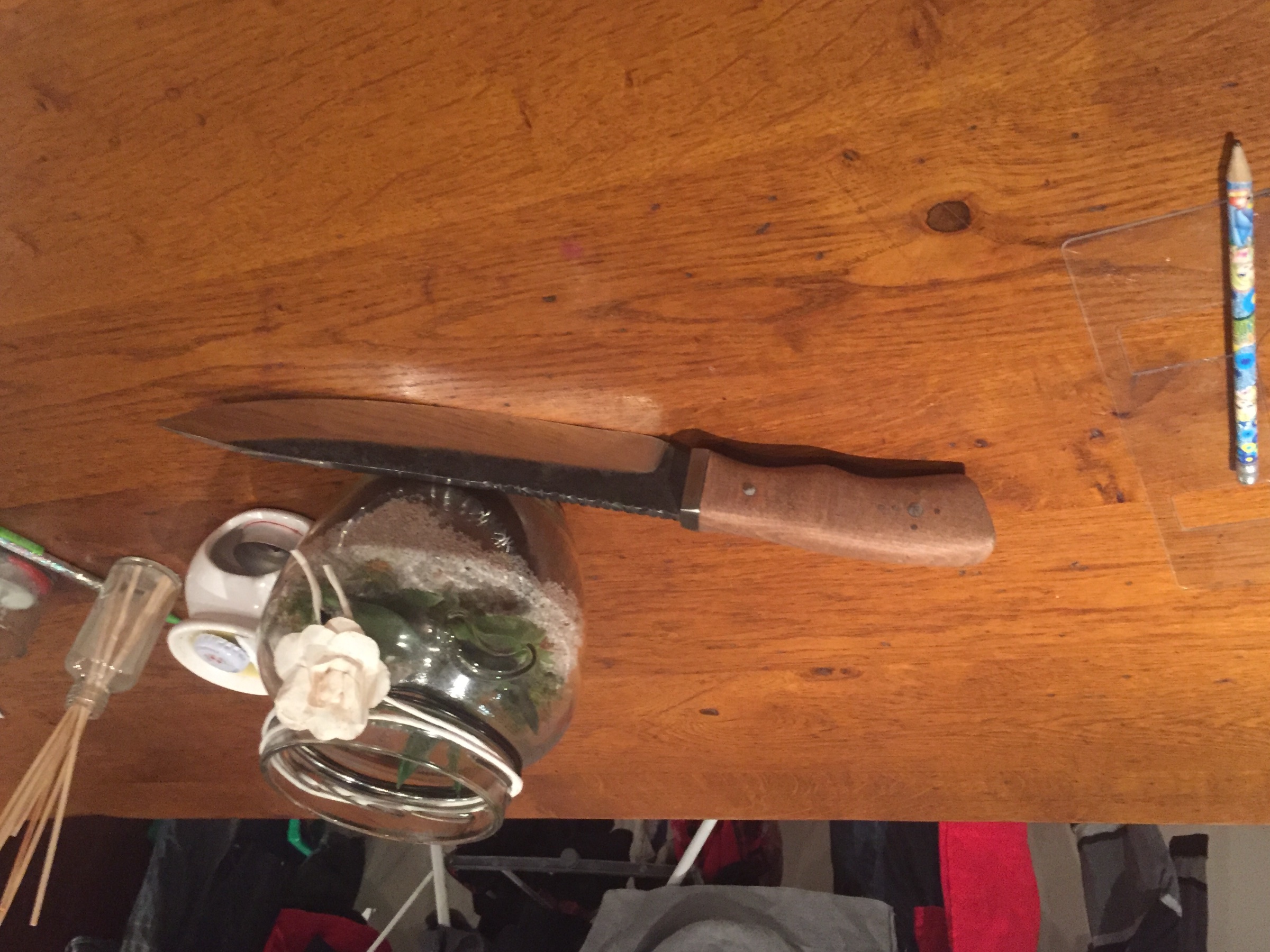

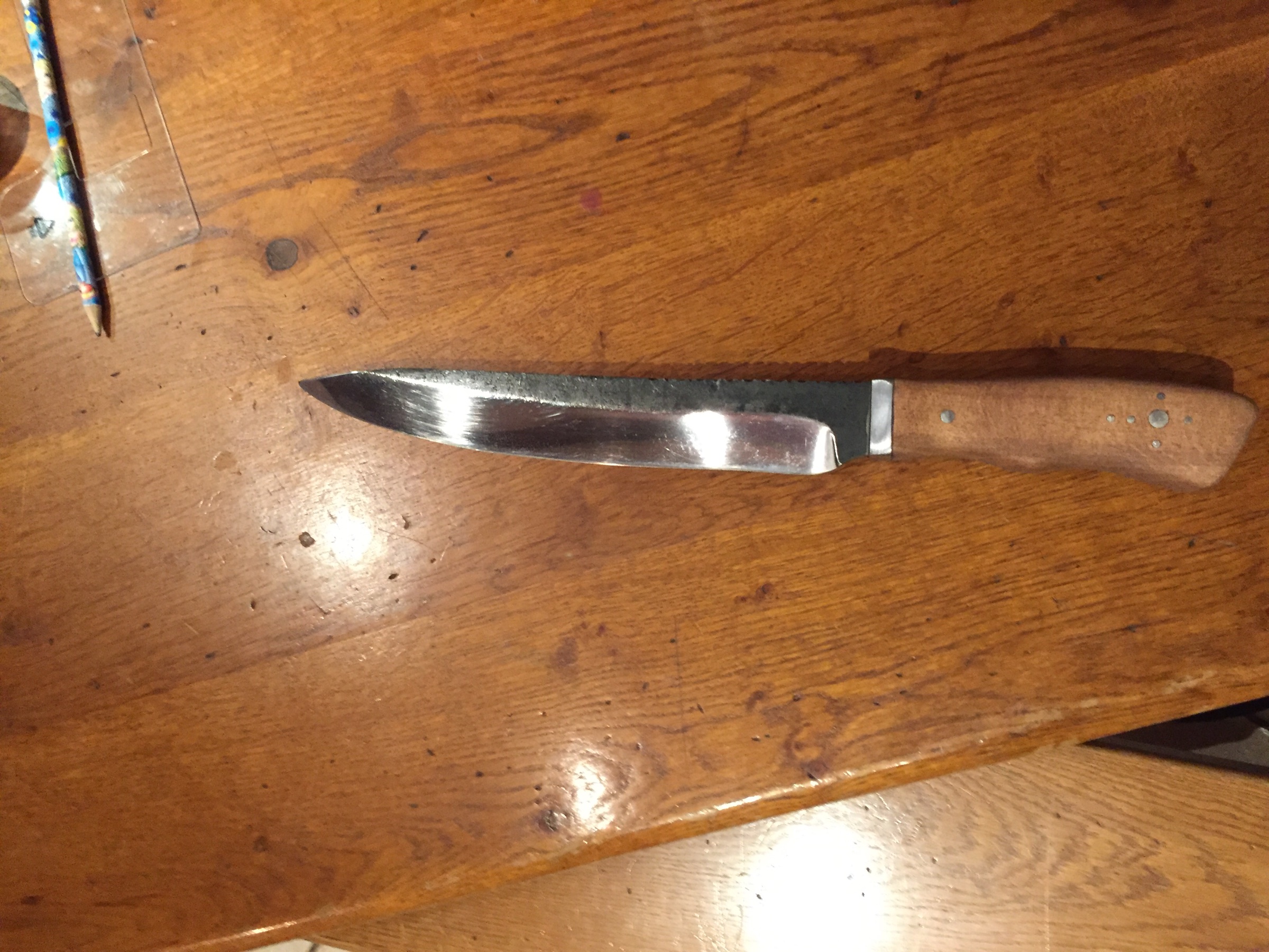

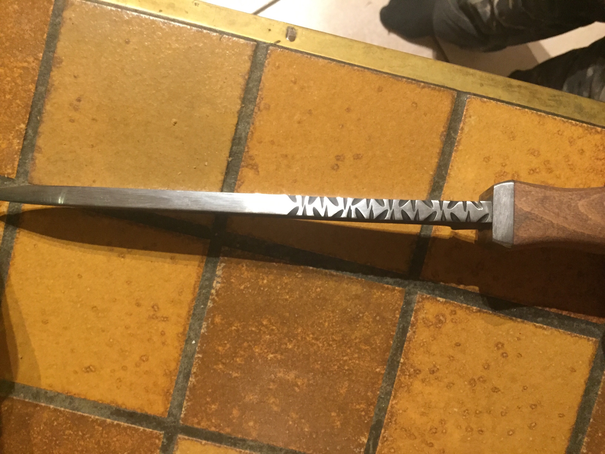

Slt tous le monde je me présente passionné de belle lame je fait des couteaux par passion et je voudrais avoir des avis et se que sa peux valoir voilà merci d’avance
Re: Question couteau de camps et question couteau suisse
Bonjour.
Un objet ne se juge pas vraiment sur son aspect mais par son usage. Son esthétique séduira les uns, rebutera les autres. Celui que tu nous présentes, reste de forme traditionnelle sans fioritures et fonctionnelle. Ce ne sont que des photos et tu ne nous en dis pas davantage.
Modifié en dernier par Blizzard le sam. 10 mars 2018 11:36, modifié 1 fois.
On connait pas l'acier utilisé
On sait pas si c’est forgé ou meulé
On sait pas si c'est trempé
On sait pas si c'est revenu
On sait pas la dimension
Ça fait qu'on sait pas, quoi.......................
Ben, pareil, ça peut valoir 100 € si c'est bien fait et que dalle si c'est mal trempé, par exemple.
Quentin passion
Messages : 11
Enregistré le : ven. 9 mars 2018 23:31
Message par Quentin passion »
Merci des réponses oui je me suis pas trop étaler allor l’acier utiliser est une lame de ressort de camion le tranchant est approcher en le forgent et fini au backstand (fait maison) j’ai aussi réaliser un petit guillochages le Tipe de soie est une soie postiche le manche est usinier plus petit et là soie est rentrée à rouge et il y a un rivet traversant pour un bon maintien de la lam après se qui est de la tremp je la réalise à l’huile de tournesol et fini à l’eau je la trempe à rouge cerise et je fait des essais avec une lime de tronçonneuse... et se qui est du revenu 200 au four une heur le manche est du hêtre que bien sûr je façonne à la rapp et une petit décoration sur le manche en forme de croix et les Rivet que j’ai utiliser ne son pas traversant juste de 1cm et coller avec une colle bi composant et se qui est de la lame elle est en finition poli miroir fini au grain 1000 voilà j’espère que je vous est pas trop mal explique 👍 merci de vau réponse
