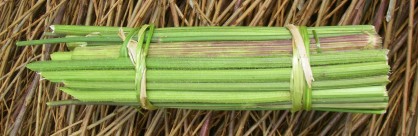

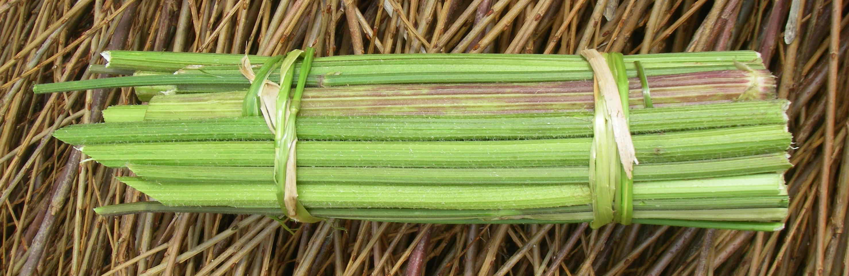

Dans la vidéo "Smelting iron in Africa", le four à base de terre est construit sur un moule en fagots d'herbes sèches. Donc j'ai pensé que je pourrais faire des pots plus grands que ce que j'arrive à faire pour le moment, en utilisant un moule végétal vert, parce que ça peut rétrécir avec la terre lorsqu'elle sèche.
Etape 1 : fabrication d'un fagot cylindrique
C'est un fagot de tiges de grande berce, ligaturé avec une herbe voisine (non identifiée, la seule qui ne cassait pas sur les 3 que j'ai essayées). Pour rendre le fagot bien cylindrique, j'ai glissé des tronçons plus fins sous les ligatures. Après j'ai scié le fagot pour égaliser la hauteur.

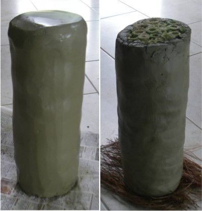

Etape 2 : montage du pot
C'est plutôt simple : il suffit de plaquer de la terre sur le fond du fagot et autour, de lisser ça au couteau, et de déposer le pot dans son fagot sur du journal ... non, plutôt sur des aiguilles de pin, qui vont absorber l'excès d'humidité. Etape 3 : séchage
Pendant plusieurs jours, il faut corriger la forme au fur et à mesure du séchage, et retourner le pot régulièrement de bas en haut, et de haut en bas.
Quand il est assez sec, mais encore maléable, rouler le cylindre délicatement sur une surface plane. Je l'ai fait sur du carrelage, parce que j'avais pas envie de prendre trop de risques, c'est mon premier gros pot, mais sur une pierre plate ça doit être possible. Le risque est que le pot se fende si la pierre n'est pas assez plate et que le pot est trop sec. Ou au contraire que tout se défasse si le pot est trop humide et colle trop à la pierre. Pendant cette étape, on peut corriger des défauts en rajoutant de la terre humide.
Etape 4 : démoulage et séchage final
Quand le pot semble assez sec pour tenir debout tout seul, enlever d'abord les tronçons du centre, puis ceux qui touchent la terre. Puis laisser sécher en retournant régulièrement.
Pendant cette étape aussi, on peut corriger des défauts en rajoutant de la terre humide. J'ai ajouté quelques mm sur le fond, que je trouvais trop fin. Et retouché un peu la bordure haute.
