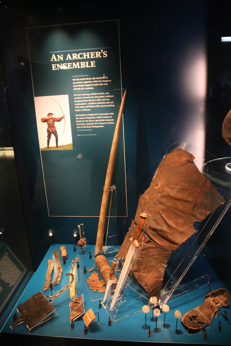

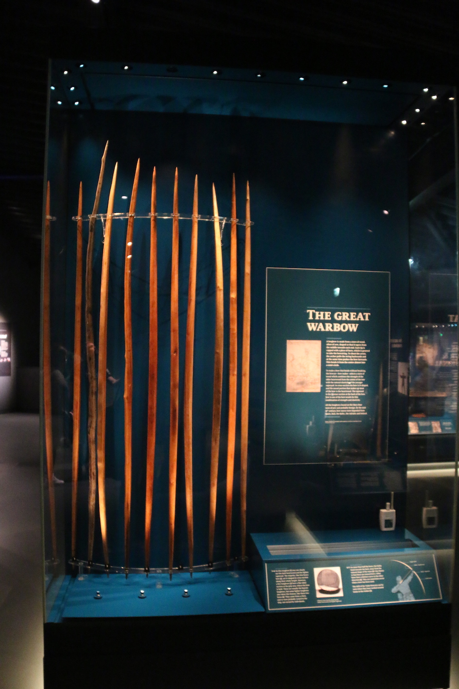

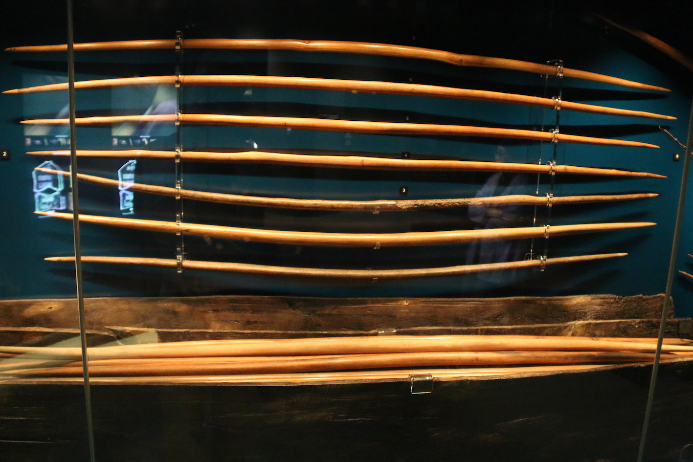

Si c'est d'arc traditionnel que tu parle je suis allé cette été à Portsmouth visiter l'épave du Mary Rose il y a une incroyable collection d'arc en if en voici quelques photos, la plus part font être 100 et 180 livres de puissance :)
Re: [Technique] Fabriquer facilement un arc simple.
Oui, je sais depuis longtemps que les Longs Bows médiévaux anglais avaent cette puissance.
