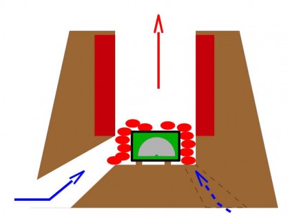

Il aurait sans doute fallu que je maintienne le feu plus longtemps, ou que je fasse un plus gros feu. D'où l'intérêt, sur sol humide, de faire le feu SUR une pierre, comme c'est le cas dans mon four qui a une grosse pierre centrale sur laquelle est fait le feu, à environ 20cm du sol. On ne le voit pas sur les photos et je réalise que je ne l'avais pas expliqué. Voici des détails.
Four de poterie, schéma en coupe
Le four est en pierres (en brun). Hauteur totale 66cm. Il y a 3 entrées d'air (flèches bleues) tout autour, la sortie (flèche rouge) se fait par le conduit de fumées central en brique (en rouge). J'alimente en bois par le haut. Dans la boite de conserve (en noir), il y a le bol (en gris), entouré d'aiguilles de pin (en vert sur le schéma ... et en début de cuisson seulement : elles sont complètement carbonisées à la fin). Au bout d'un moment la boite de conserve est entourée de braises (en rouge).
