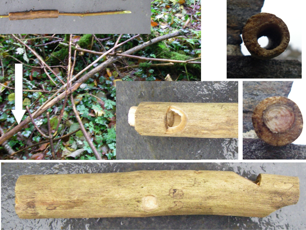

Voilà quelques détails sur un sifflet que j'avais réalisé il y a un moment, puisqu'on en parle en ce moment.
Je l'avais fait juste avec mon couteau, à partir d'une branche de sureau sèche, évidée avec une tige fraîche, et bouché avec (je pense) de l'if sec. Je l'avais fait fin 2014, et j'avais des doutes sur sa durée de vie ... pas de souci, il siffle toujours :-D

Pas mal si il siffle toujours depuis 2014 :sup:
juste préciser qu'il faut éviter l'if pour la partie qui vas dans la bouche :skull:
Re: Réalisations d'isa.bzh
Oui, tu as raison, l'if est au fond, à l'avant c'est un autre bois plus clair et pas aussi dense que l'if.

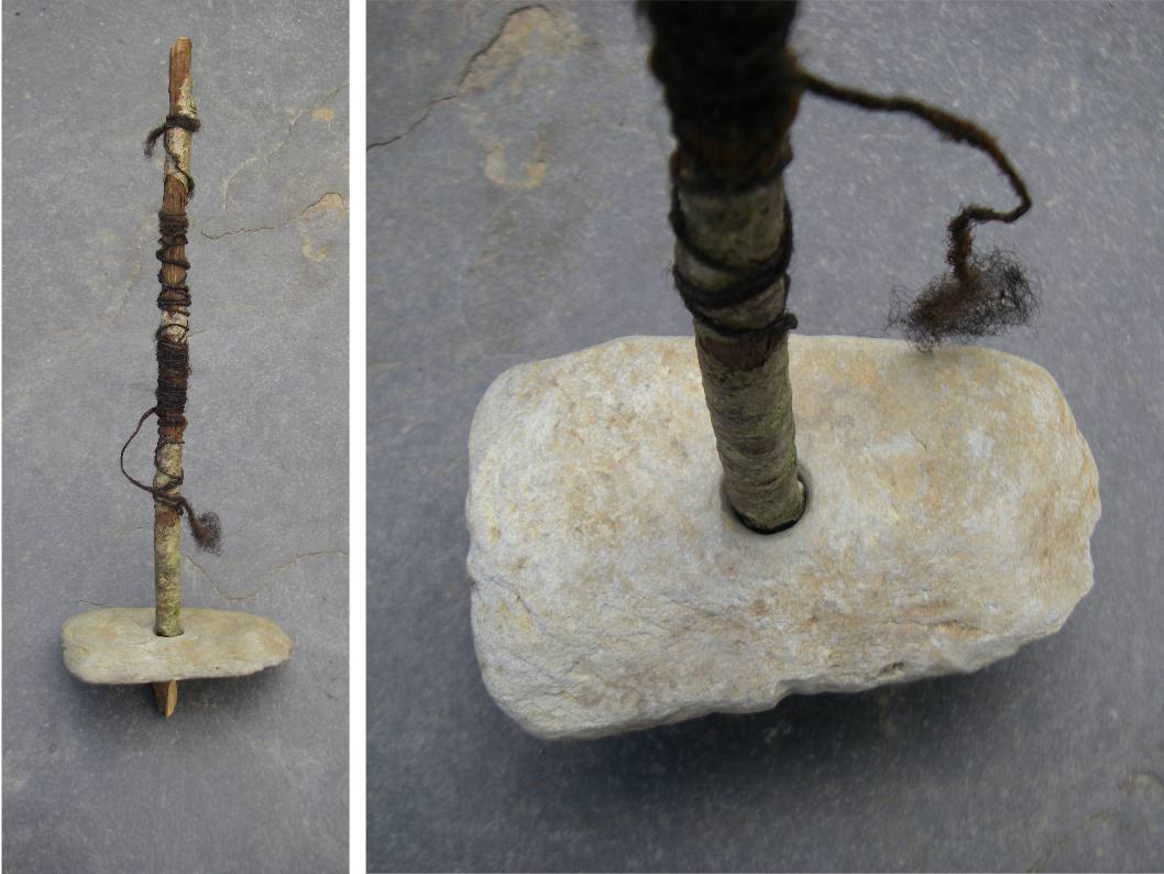

Un fuseau très primitif

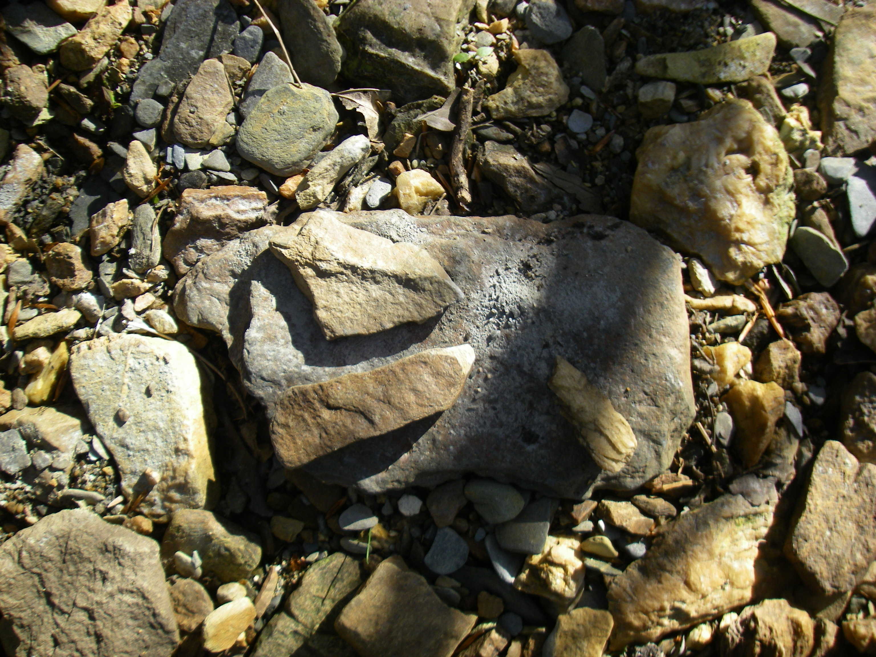

Fait sans aucun outil, uniquement "à la main". Pour percer la pierre, j'ai utilisé 3 autres pierres plus dures, la tige est un bout de branche morte, cassée à la main, même pas polie.
Mais ça marche : je débute en filage, pourtant j'ai pu filer un peu de laine de mouton pour tester, et je vais m'entraîner sur une poignée de laine de mouton avant de m'attaquer à un reste de poils de blaireau :yup:
Il faut juste percer la pierre "au milieu" pour que ça tourne rond, mais pas besoin que la pierre soit en forme de disque.

Excellent, tu pourras nous faire un topo sur le filage si tu as le temps.
les 3 pierres dures marchent comme els 3 coquillages* ?? :pas: (*voir démolition man :) )
Beau trou en plus, bien rond.

Merci, j'essaierai de faire un petit topo filage.
10000, je ne connais pas démolition man ... mais je suis retournée faire une photo de mon poste de travail, le voilà à un détail près: je n'ai pas retrouvé la plus petite des 3 pierres, et donc j'en ai mis une du même genre pour la photo, celle que j'ai utilisé était à mon avis un peu plus longue et fine.
10000 a écrit :Beau trou en plus, bien rond.
Ben ... j'ai pas un grand mérite : si tu tournes une pierre même carrée ou triangulaire comme une mèche de perceuse, sauf qu'à la main c'est dans un sens puis dans l'autre, le trou est forcément parfaitement rond : )
Comme on voit, j'ai l'enbarras du choix pour les pierres qui vont me servir à percer, et les 2 plus grosses sont émoussées !
