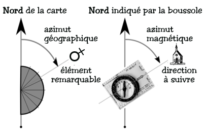

Orienter une carte:
C'est une technique trés simple et qui est nécéssair pour calculer un azimut ou simplement pour pour s'orienter sur le terrain,se repérer par rapport au relief,au paysage (voir page 2 du blog)
Les méridiens et les bords intérieur de la carte vous donnent le nord géographiques.
Maintenant que vous avez votre déclinaisons vous pouvez équiper votre carte en y représentant le nord magnétique si vous le désirez
en faisant attention si la déclinaison est Est ou Ouest

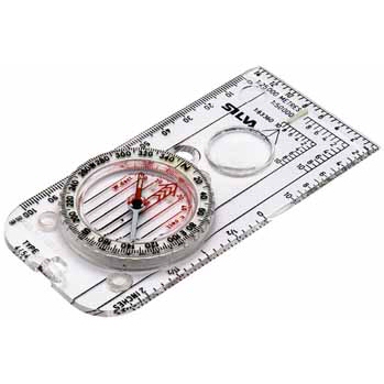

Réglez le Nord du boitier mobile sur celui du chassis de la boussole
posez celle ci soit sur la flèche du nord magnétique que vous avez ajouté à votre carte et elle sera orienté par rapport au nord magnétique,soit ous réglez la déclinaison sur votre boussole et vous la méttez parallèle à un méridien ou aux bords intérieur de la carte
Re: L'orientation
Posté : ven. 15 mars 2013 18:47
par KODIAK
puis vous tournez la carte de façon à ce que l'aiguille colorée indiquant le nord soit aligné avec le N de votre boussole
aisi votre carte est orientée
Re: L'orientation
Posté : ven. 15 mars 2013 18:59
par KODIAK
calculer un Azimut:
Un azimut est l'angle formé par le droite reliant votre point de départ et celui d'arrivé ou de chute,il est géographique ou magnétique en fonction du nord de référence
une fois votre carte orienté et votre direction de tracé,poser votre boussole parallèle à cette direction de marche puis tourner le cadran mobile de la boussole jusqu'à ca que le N corresponde avec l'aiguille colorée indiquant le nord
votre azimut est calculé,simple non?
