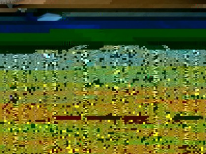

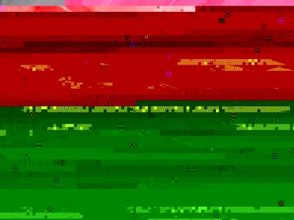

Voilà, j'ai terminé le Trapper en acier 01, comme je le voulais ...
Donc aux dernières nouvelles, j'hésitais entre le cerisier et le poirier pour le manche. J'avais prélevé un morceau de malachite dans le bloc que mon épouse a ramener du Congo (1963 !!) Au final, le cerisier présentait un minuscule petit trou de bestiole là ou il ne fallait pas évidement et c'est donc le poirier que j'ai choisi. J'ai réussi à faire un cylindre avce ce bout de pierre (voir détail dans l'autre post "insruster une pierre"). La disposition des rivets est arretée. Ponçage avec mon cylindre à poncer (super !!), le reste à la main. J'ai repris les formes du D2 réalisé précédement, mais un poil plus épais, et l'encoche avant est un poil plus marquée, ce qui bloque bien les doigts. Sur la photo, je viens de passer le manche à l'huile de lin diluée avec de la thérébentine, ce qui lui donne une bien jolie teinte, qui ne restera pas hélas, voyez le D2 au dessus comme il est devenu ....
