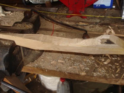

la plane est en route!

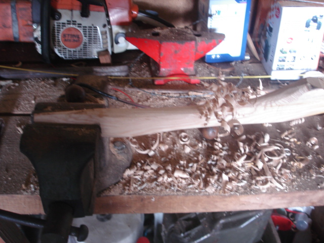

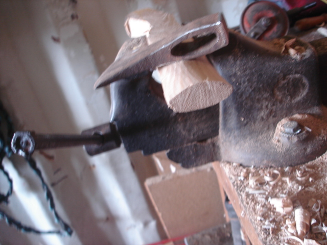

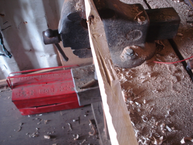

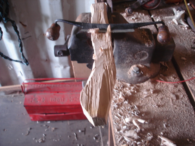

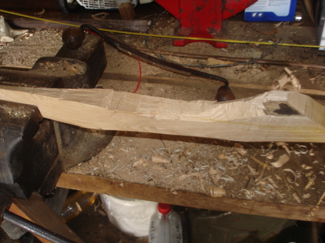

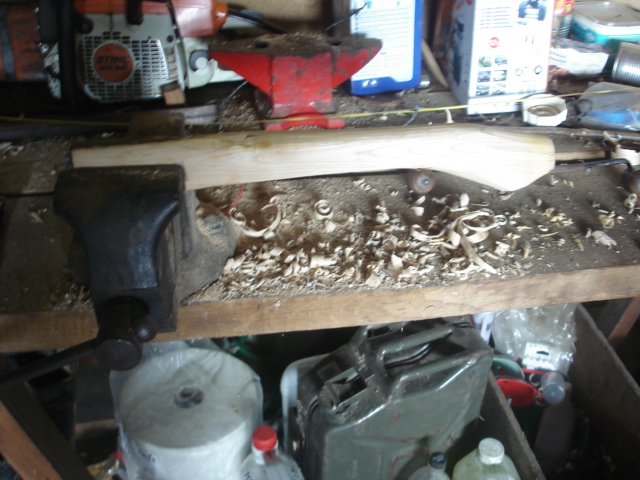

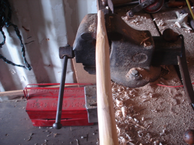

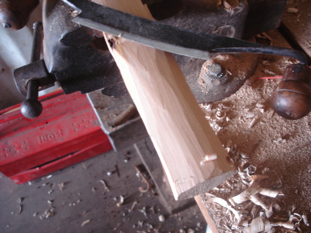

on coince l'ébauche dans l'étau,première opération: aligner,surfacer,amincir le manche.comme on doit travailler à partir d'une planche,on fait d'abord les côtés.
peu importe s'il y a des traces de mâchoire sur le manche à ce stade là on enlève encore du bois!
le souci aligner la tête avec le reste du manche ,car l'étau gène un peu,c'est plus facile avec un manche plus long. pareil pour l'autre face

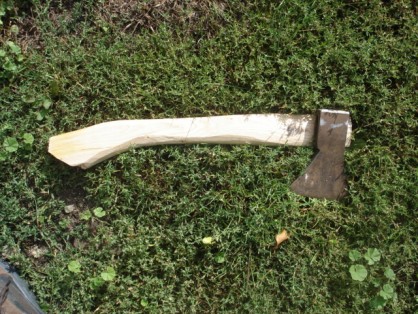

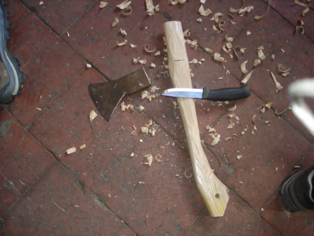

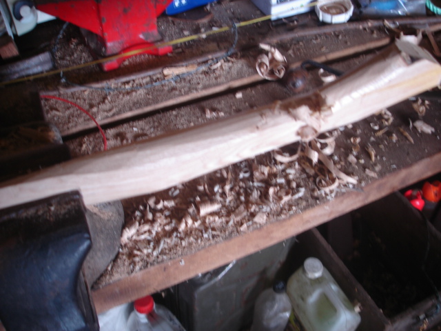

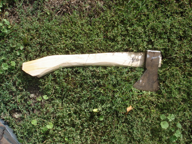

on dégrossit l'oeuil assez près de la cote définitive la finition se fait au couteau on attaque les deux autres côtés. les courbes se font aisément , cependant,celle du pied a un angle trop dur à atteindre à la plane,c'est l'un des deux points que l'on retouche au couteau.en façonnant on peut déjà en profiter pour abattre les angles. le grain est fin le travail aisé!ici le fameux point à retoucher plus tard,comme on va de l'avant vers l'arrière,puis l'inverse au point de rencontre des copeaux! un petit aperçu avant montage ça ne va pas,on voit les défauts et on les corrige,retour à l'étau

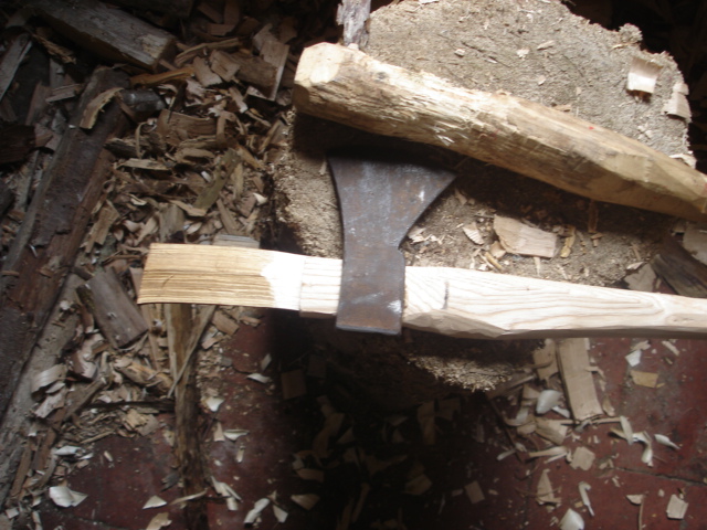

maintenant montage!

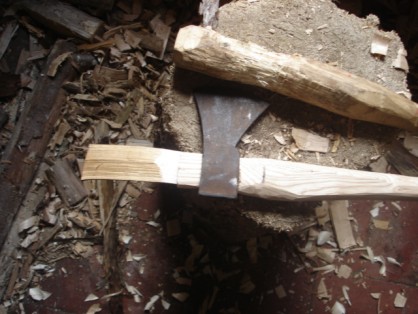

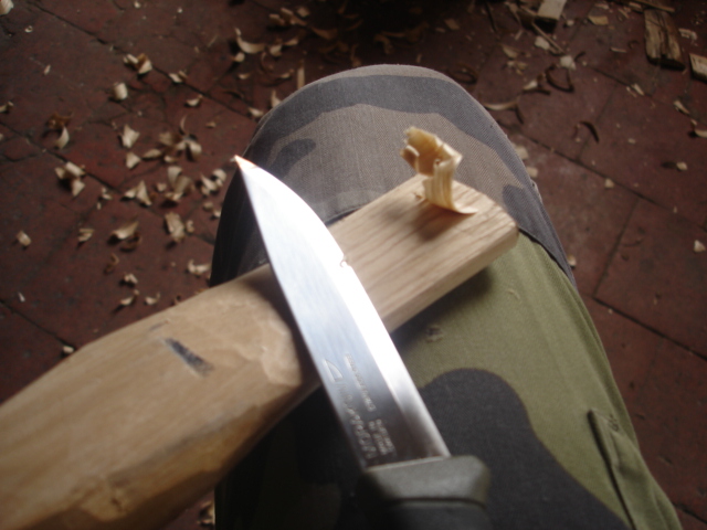

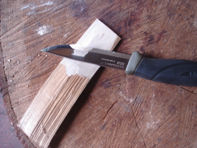

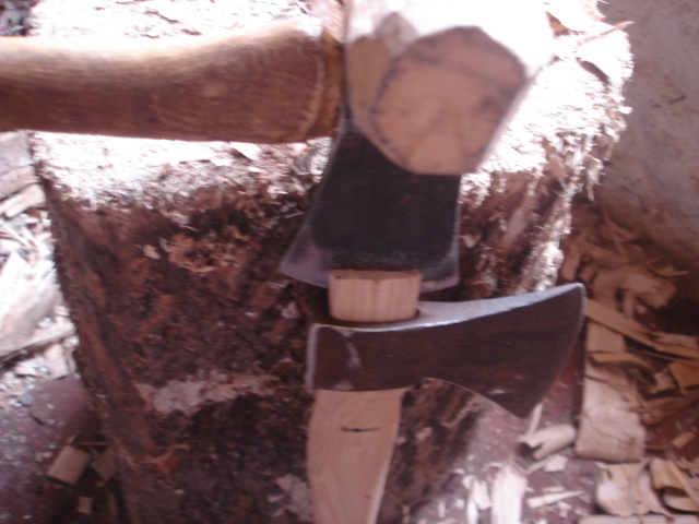

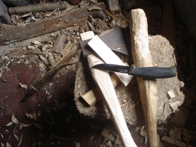

plus de plane,mais un couteau. il s'agit de sculpter pour passer le bois dans l'oeuil ça y est,on frappe au cul du manche,la hachette fer en bas dans le vide par inertie ça s'emmanche et là on ressort la hachette! j'ai horreur de scier la fente,ça m'est pénible! alors je refends ainsi: je pose ma hachette sur ce qui dépasse du fer et je bâtonne . ça s'ouvre assez pur y passer un coin,il ne faut pas avoir peur de laisser dépasser du bois,cependant! reste à façonner un coin!on refend un bout de bois d'une autre essence que le manche,puis on le sculpte on arase à la scie,en faisant bien attention à laisser du bois sortir,car j'ai pris la bûche sur le tas,elle n'est peut-être pas sèche,donc il faudra sûrement remettre un coin. j'opte pour ma part ,pour un coin en bois perpendiculaire le cas échéant. le fameux cross wedge anglo-saxon.
quand on est sûr au bout de quatre jours d'utilisation que ça ne bougera plus,on arase plus près du fer,sans trop,car la scie à bois n'aime pas toucher le fer de hache!

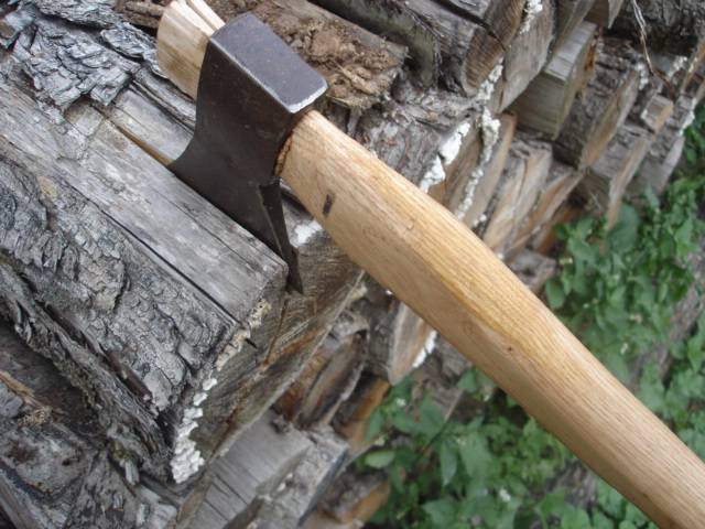

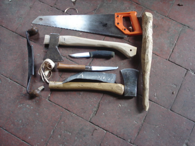

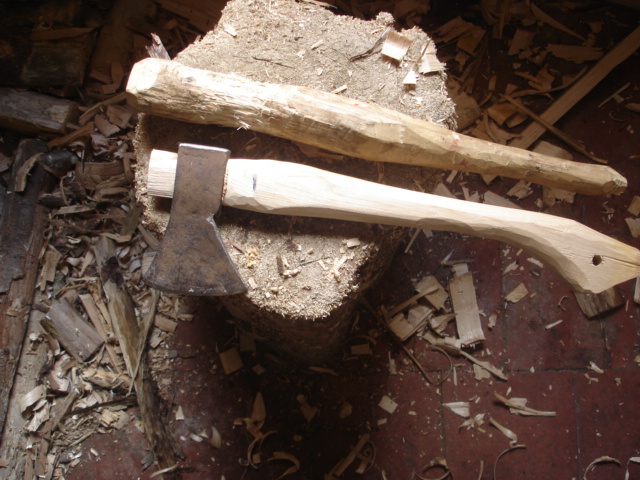

en outre,ça permet au bois de champignoner, ce qui permet de mieux maintenir le fer encore! tous les outils qui ont fabriqué cette hachette,hormis la tarière que j'ai oublié sur la photo! le produit fini ,planté, après huilage à l'huile de lin bouillie dans une des bûches qui ont servi à fabriquer le manche
