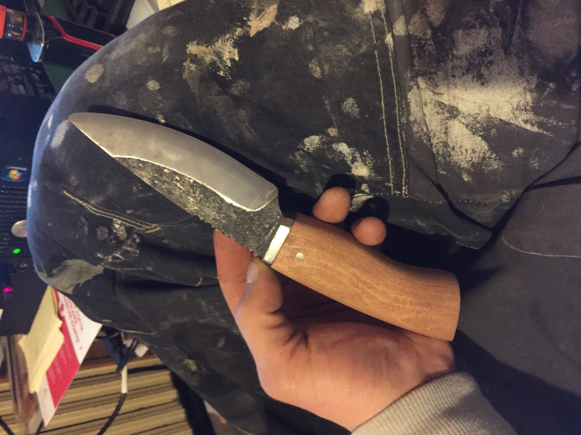

Merci alors je trempe à l’huile et là l’eau un coutelier de cher moi me la conseiller sur les lame de forte épeseur comme sai la ca pour celle si 6mm en faite je trempe dans l’huile je refroidis déjà beaucoup et je le remet dans l’eau froide tout suit il me l’an conseiller pour vraiment resere l’acier et sa marche plus tôt pas mal j’ai fait des essais pour se qui est du tranchant j’ai couper un arbre section plus ou moin 30cm et juste après avec ma feuille en papier et sa fait toujours de très belle lamelle de papier

Voilà un petit nouveau en cour de fabrication

Très sympa un peu gros à mon goût mais très sympa.

Pas mal du tout ,j'aime bien .
Re: Question couteau de camps et question couteau suisse
Beaucoup trop épais, une telle épaisseur sur une lame de ce gabarit est plus un handicap qu'un avantage, ça rajoute du poids pour rien.
À vue de nez la lame doit avoir 6mm d'épais, 4 mm feraient déjà un couteau plus que solide.

C'est vrai mais c'est quand même du beau travail.

Oui mai lepeseur moi aussi je voulais fair 4mm mai sai pour un amie qui pêcher et il voulais pouvoir fandre des petit bûchette en lui tapant dessus avec un bout de bois donc je me suis dis 6bcp mieux
