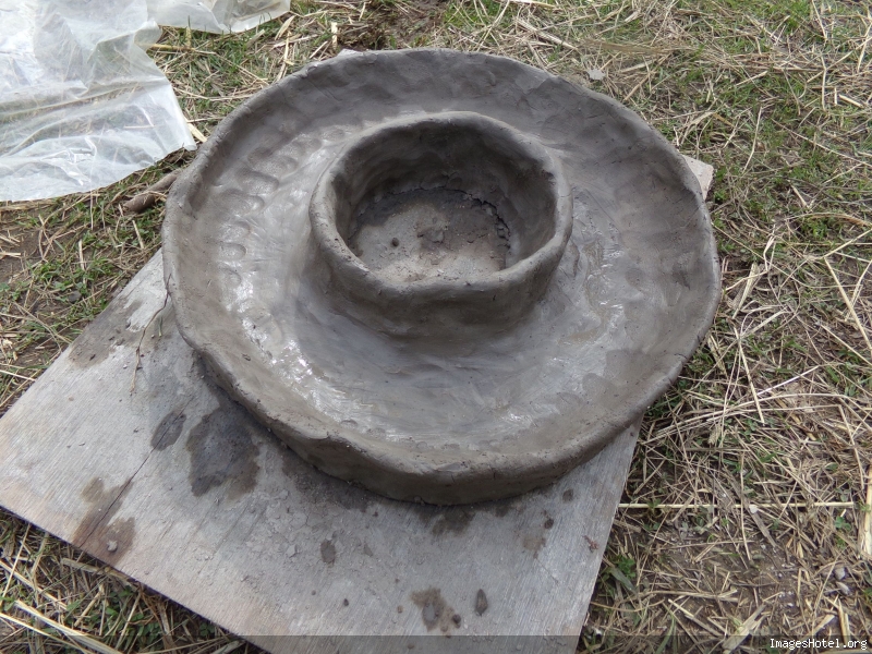

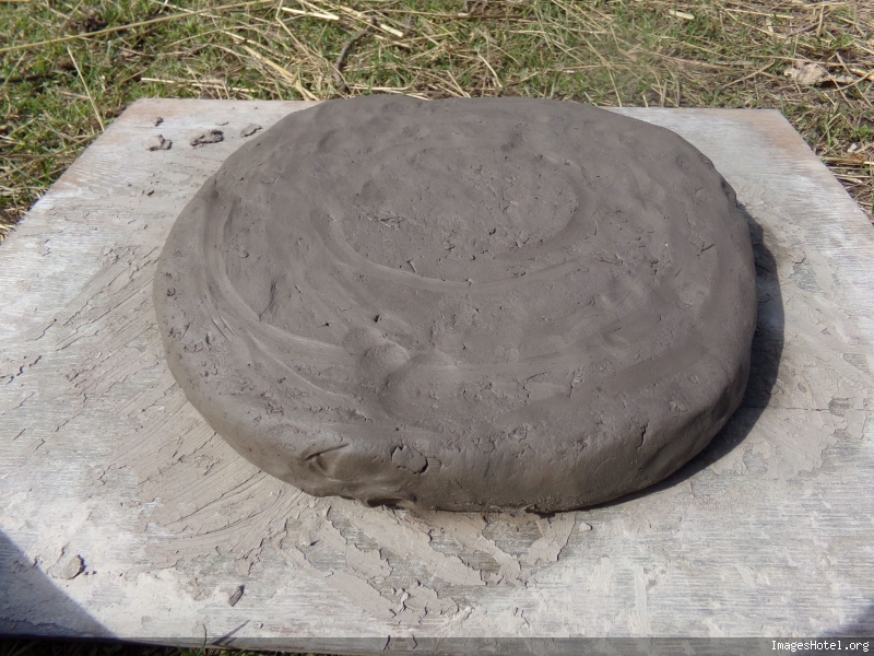

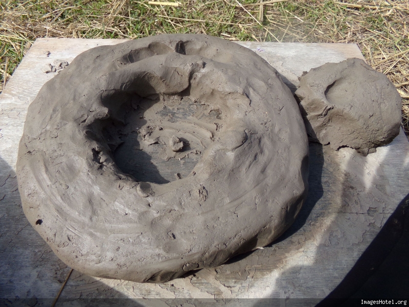

bon...ça m'a pris un peu de temps mais je m'y suis mis
