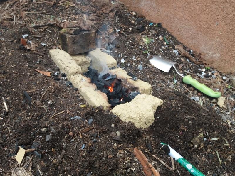

J'ai enfin pu rallumer ma forge, voici ma nouvelle configuration, ça marche mieux parce que l'air ne peux aller que vers le haut. Pour l'instant les briques tiennent bien. Après je peux toujours rehausser ou agrandir le foyer avec d'autres briques.

Oui, c'est bien ce système. :sup:

si tu vies dans l'humus tu trouves ça moins cool sans doute :)
super tes briques! :sup:
il y en a dessous aussi ?

effectivement les vers de terre ont du quitter le secteur en vitesse :smok: Je n'ai pas mis de briques sur le bas, j'y ai pensé je ne sais pas si ça changerais quelque chose?

Ben si, ça empêcherait la chaleur de partir dans le sol! :moniot:
