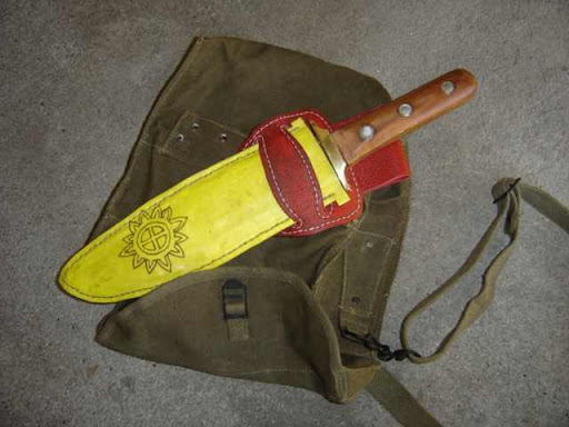

il y a un an ou deux, un ami m'avait demandé si je pouvais lui faire un couteau pour aller aux champignons. pas de problême, lui dis je. Bien sur je n'ai jamais fait ce couteau
, mais comme mon ami me l'a redemander plus tard, je me suis mis à y réfléchir.
Un couteau à champignon, qu'est ce que c'est ? J'avais déjà vu un de ces opinels à lame de serpette, avec un pinceau au manche, mais les pliants ce n'est pas dans mes cordes, et ce couteau ne me plait pas spécialement.
Et c'est ainsi qu'en cherchant des idées sur internet, je suis tombé sur une lame de Bowie de 25 cm de lame pour 20 €. En plus il y a déjà la garde avec.
Mais oui, le voilà son couteau à champignon.
Une fois la lame reçue, il y a une petite inscription Pakistan dessus, pas grave, je lui dirais qu'aujourdh'ui les meilleures lames sont faites là bas, il n'y connais rien.

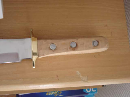

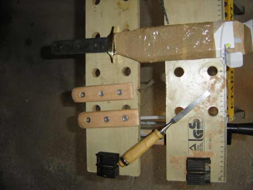

Bon c'est parti, des morceaux de chêne pour les plaquettes, percées, et fraisées au couteau et au ciseau à bois pour y mettre des écrous et des rondelles.
Ensuite je met des tiges filetées et je visse le tout. Puis je coupe et lime ce qui dépasse. (Notez le parfais alignement des plaquettes )
Ensuite je bouche les trous autour des vis à l'époxy, forme les plaquettes à la lime et au papier abrasif, et passe le manche à l'huile de lin.
Ok pour le couteau, passons à l'étui.

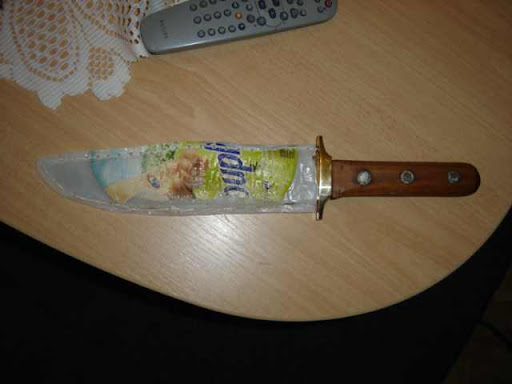

Insert en bidon de soupline chauffé au four, malheureusement j'ai eut la mauvaise idée de placer le couteau au four avec les plaques de plastique; le bois n'a pas trop aimé, les plaquettes ont bougés, mais pas trop
Ensuite à partir là ça devient violent. :pir:

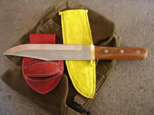

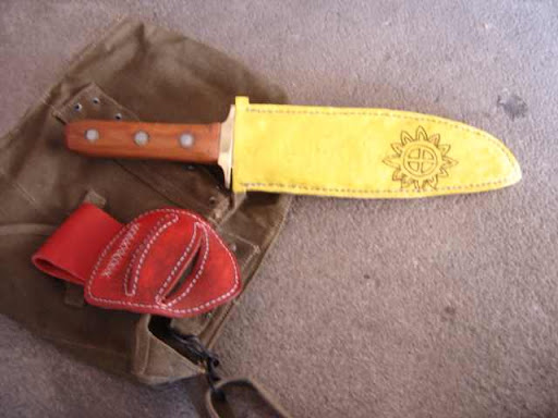

Comme c'est pour un ami, c'est forcément un homme de (mauvais) gout, je luis fait donc un étui en cuir jaune très ... coloré, on ne sait jamais, s'il le fait tomber dans un sous-bois, sa couleur lui permettra de le retrouver plus facilement. Ensuite un essai de repoussage...
ça ne fonctionne effectivement pas avec ce type de cuir, je tente la pyrogravure
au fer à souder. Bon c'est horrible, j'ai honte; je le termine quand même avec un système de port "cow-boy".

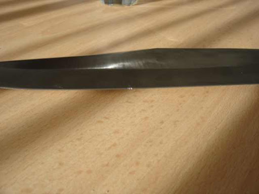

Et puis soudain je suis saisi d'une incoercible envie d'essayer cette lame sur une porte, on ne sait jamais, mon pote pourrait se retrouver enfermé avec son seul couteau pour défoncer la porte...
Bon pour le test la vieille armoire abandonnée dans la cave fera l'affaire.
On voit pas trop bien, mais le tranchant à bien morflé, pourtant c'était même pas du bois, juste du panneau aggloméré
D'un coté, les champis, c'est moins dur que l'agglo...

c'est vrai que t 'aurais pu faire un effort aux niveau des plaquettes"" les poncer un peu mieux, après l'ajustage ""
mais bon comme c'est pour un ami qui ne connait rien!!

Non c'est de l'inox pakistanais, je sais pas si on peut l'améliorer en le retrempant. Refaire le tranchant convexe, ça peut par contre en faire un couteau correct pour un usage raisonnable. Mais j'aime bien les cadeaux un peu empoissonés: j'imagine la tête de mon pote s'il invite un jour une fille chez lui et qu'elle tombe sur le couteau...
En tout cas ça m'a amusé de le faire, et j'ai pu éxpérimenter et découvrir des trucs: -je pensais que les plaquettes éclateraient au four, elles ont bien résister tout de même, le montage des plaquettes à la tige filetée et les boulons, c'est du costaud, l'epoxy a ramoli au four, un simple collage n'aurait pas tenu.
-Le montage plate semelle est plus simple que celui sur soie, mais sans outillage on arrive plus facilement à faire un montage propre avec une soie, à condition de prendre son temps;
-le cuir tanné chrome, on peut oublier le repoussage et la pyrogravure, par contre ça doit être possible de faire quelquechose de sympa avec un genre de fer à motif chauffé, un peu comme le marquage du bétail. encore faut il faire le motif, pour un pro ça pourrait se rentabiliser, par pour quelqu'un qui monte un couteau de temps en temps. Ce qui fonctionne bien même avec ce cuir, c'est la technique cuir bouilli (gélatine), sur le passant de ceinture j'ai fait un truc bien rigide, je commence à comprendre le truc.
-la colle à bois colle beaucoup mieux le cuir (coté chair) que la colle néoprène qui ne pénètre pas le cuir, alors que la colle à bois oui.
