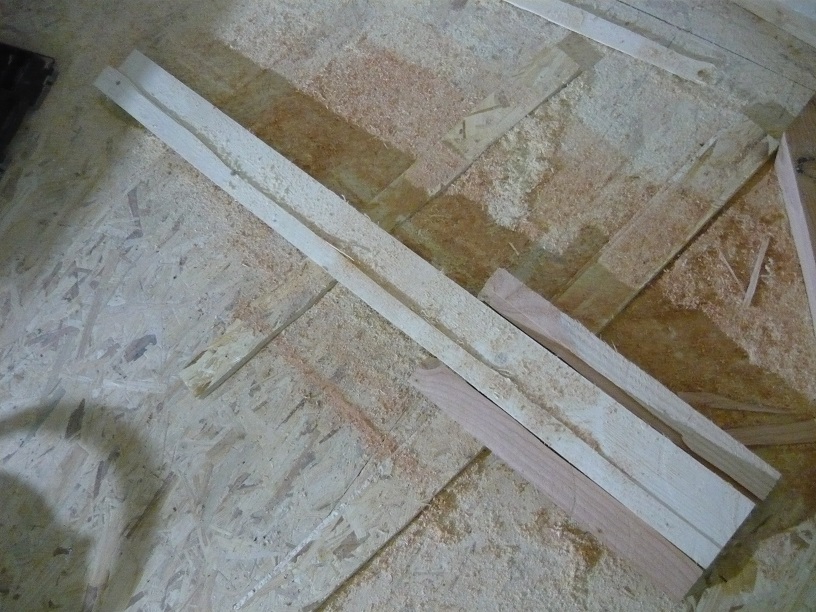

En ce moment durant mon temps libre(très peu!), je réalise une pagaie en lamellé-collé en poutres de récupérations: douglas et sapin. J'ai sortis scie circulaire pour déligner et scie sauteuse pour chantourner, ensuite: plane, rabot, râpe, hachette, racloir...toujours pas finit.
après délignage et mise à blanc avant encollage

Re: les objets bois d'olivier
Si c'est juste collé, ça ne risque pas de se décoller dans l'eau ?

Ben j'espère pas car c'est de la colle extérieur et puis , je recouvre de plusieurs couches de vernis marin. Si la pagaie aurait été en massif, j'aurais utilisé de l'huile de lin.

Voici le lien sur la vidéo résument sa réalisation et la décoration avec un dessin d'inspiration Haïdas....Si cela peut donner des idées à certains.
Pour les spécialistes du canotage, je suis ouvert à toutes critiques: forme de la pagaie...etc

C'est très bien fait, mais personnellement j'aurai fait une pale moitié moins large et deux fois plus longue, ça gagne énormément en manoeuvrabilité et en puissance....
