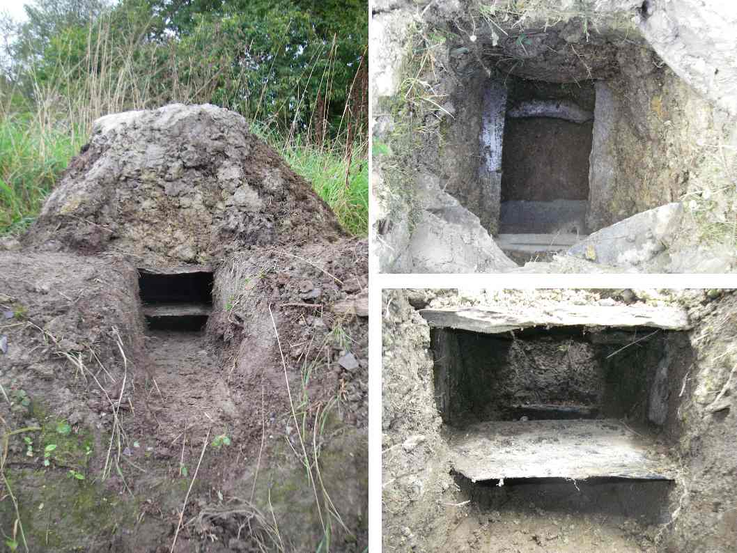

Mon 2e four
J'ai construit le four d'après la vidéo mentionnée par le grand félix et les détails trouvés dans le blog de l'auteur (cf. ci-dessus).
... sauf que je l'ai construit avec quelques outils de jardin, et donc pas de façon entièrement primitive, ce qui aurait été possible si j'avais bien voulu y passer plus de temps.
Voilà le résultat : Photo de gauche, on voit :
- La tranchée d'alimentation en bois et en air. 20cm de large au fond, et 30cm de large en haut, 25 cm de profondeur. Une pierre plate et fine est encastrée un peu au-dessus du fond de la tranchée => le bois sera chargé sur la pierre, l'air entrant sous la pierre, c'est censé donner une bonne combustion. La tranchée est en pente, de façon à évacuer l'eau de pluie loin du foyer.
- Le linteau en pierre au-dessus de la tranchée, et les murs en terre. J'ai trouvé plus simple de faire une forme de pyramide plutôt que des murs verticaux. Les murs font 50cm de hauteur au-dessus su sol, donc il y a 75cm entre le fond du foyer et le haut du four.
En haut à droite, on voit :
- Au fond, le foyer : environ 30cm de diamètre, profondeur 25cm, le foyer est entièrement sous le niveau du sol.
- Un peu au-dessus, la pierre qui amènera le bois, et une autre encastrée juste en face. Le bois sera donc à quelques cm du fond du foyer.
- A gauche et à droite : 2 pierres encastrées qui porteront une 3e pierre où poser les poteries à cuire. Elles sont au niveau du sol.
- En bas de la photo, le gros linteau.
- Au 1er plan, 2 pierres en diagonale, destinées à faciliter le montage, et peut-être servir de support pour d'autres pots.
En bas à droite, on voit :
- En bas, la pierre qui amènera le bois au coeur du foyer. On aperçoit la pierre encastrée juste en face, sur laquelle le bois pourra reposer.
- En haut, une 2e pierre linteau, plus petite, pour élargir un peu le linteau principal.
- A droite et à gauche, 2 pierres verticales qui supportent le linteau principal, qui est lourd. J'avais peur qu'il finisse , avec son poids et le poids qui est au-dessus, par s'incruster dans la tranchée.
Ce four est la version 2 : j'avais d'abord fait une version 1 avec une pierre en plein milieu du four pour porter les pots, posée verticalement sur le linteau et encastrée en face, et j'avais ensuite monté les murs à 35cm au-dessus du sol ... j'ai tout défait, cette pierre était placée trop haut.
La météo pluvieuse a facilité des choses : terre prête à utiliser, et au niveau des l'eau, mortier prêt à l'emploi ...
Je vois déjà que ce sera difficile de charger les pots par la tranchée, je devrai charger par le haut. Impossible d'atteindre le foyer à la main par le haut ... et par la tranchée, c'est pas sûr que ce soit faisable, j'ai essayé mais vu la boue dans la tranchée, je n'ai pas insisté ... donc décendrage avec un bâton, et réparations éventuelles aussi.
Je vais laisser tout ça se tasser et sécher un peu. J'espère que ça ne va pas s'effondrer ... je n'ai pas fait tout ça très soigneusement ! Et j'espère que les les pierres vont résister à la chaleur !

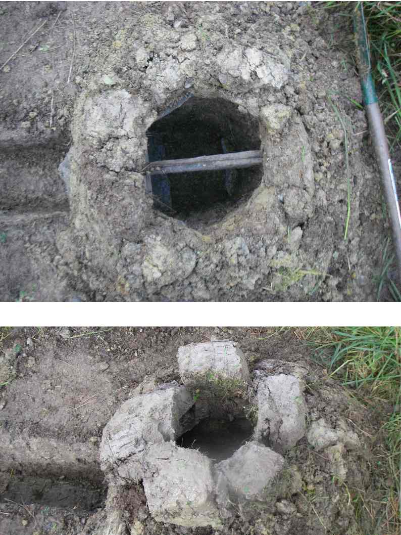

Encore 2 images, prises pendant la construction, pour finir : en haut, la version 1 que j'ai défaite, et en bas, le haut des murs : j'ai carrément pris des blocs de glaise dans le sol !

Je n'avais pas vu qu'il se faisait même les tuiles, très bon.isa.bzh a écrit :Mon 2e four
Bravo pour ta réalisation.

Euh ... attends de voir si j'arrive à cuire des poteries dedans ... pour le moment, c'est très humide, détrempé par endroits.10000 a écrit : Bravo pour ta réalisation.
Si je veux faire comme l'australien, il faudra une première cuisson pour sécher le four avant d'y cuire des poteries. Avec plusieurs heures par cuisson ... ce ne sera pas avant le week-end prochain, ce qui me laissera le temps de fabriquer 1 ou 2 pots, et une tuile, pour voir : )
