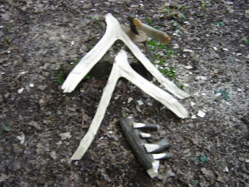

Après avoir refait un tour sur le site de rahan/luc , j'ai fait des essais avec du charme: selectionné des branches dans l'axe, d'abord j'ai fait plusieurs lancers avec la branche brute et j'observais comment il volait et à quelle distance:
Je n'ai pas pesé ni mesuré le baton, au pif 300-400 g et 60 cm de long.
le vol est relativement stable, car aucun baton coudé n'est parfaitement regulier. Niveau portée c'est pas terrible:10-15m, mais assez précis, on arrive à rester dans un couloir de 2 m de large facilement.
Ensuite avec une rape et un couteau je l'ai profilé progressivement pour corriger les irrégularités, en le lançant lors de chaque correction:
C'est le plus grand sur la photo, il y a encore du travail sur l'aérodynamisme , mais il ne pèse plus que 150 g, et fait environ 2 cm d'épaisseur au plus épais. Je ne vais plus trop enlevé de bois, il serait trop léger et fragile pour moi. La portée est maintenant de 30 m, c'est pas encore génial mais un peu plus utilisable. Sur les prochains je vais essayer que la trajectoire s'aplatisse davantage, c'est à dire comme sur le dessin du bas:

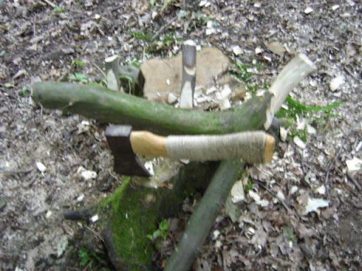

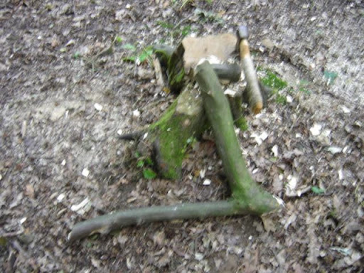

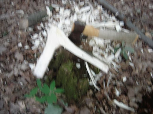

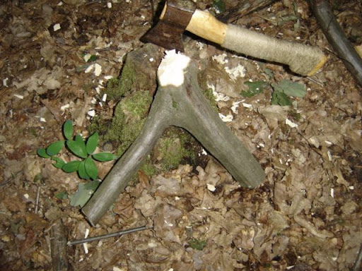

Moi je suis lancé là, :pir:
taillé à la hachette,il faut encore l'affiner au couteau ou à la rape, mais le bois est encore assez vert, coupé cet hiver surement: il commence à fendre.
La technique des batons jumeaux du site de rahan, avec une hachette en métal c'est surment plus facile qu'en silex, il faut bien placer sa fente et mettre des coins, sans se presser, pour rester dans l'axe que l'on a choisi.
