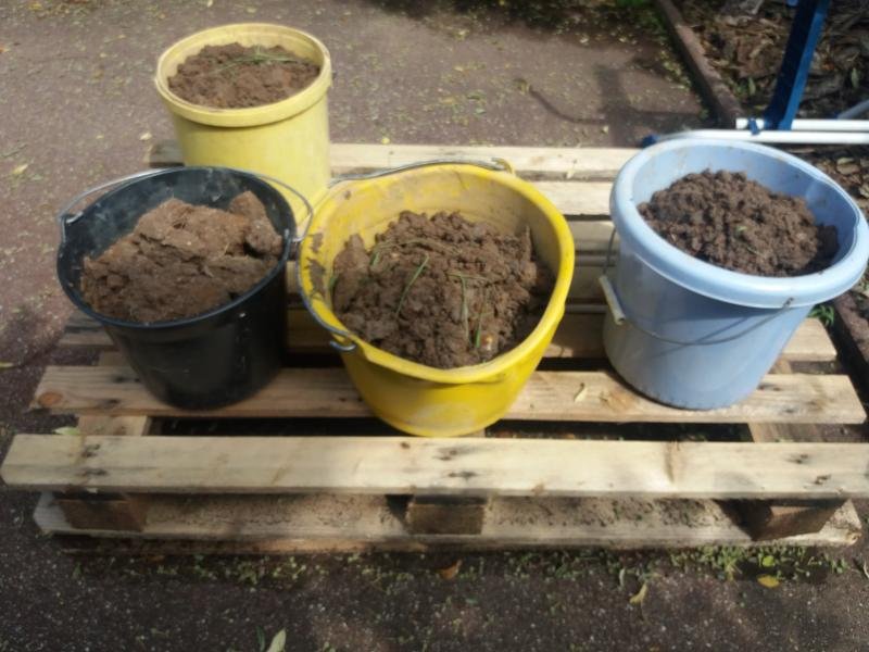

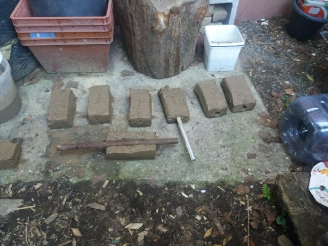

Je vais commencer par refaire des briques, j'ai pas mal de casse, il m'en reste 5 entières, elles cassent plutot au milieu, ça reste à peu près utilisable, mais bon c'est un bon moment: les fortes pluies ont détrempé le sol. Sec c'est plus dur à creuser. Entre 60 et 80 kg d'argile sableuse, ou sable argileux. :smok:

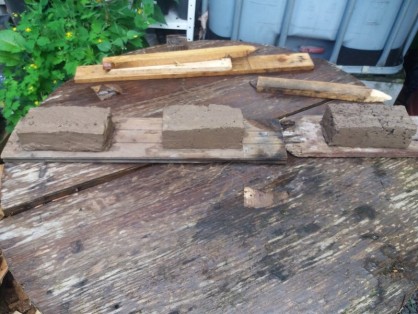

début d'expérience avec 3 briques: la terre telle que je l'ai ramassée, mélangée et avec les plus gros caillous sortis. A gauche trop d'eau, ça se tasse, au milieu juste un peu d'eau, à droite pas d'eau du tout, juste bien mélangé et tassé dans le moule.Ensuite j'en ai laissé à décanter pour demain ou après demain, pour voir si c'est plus homogène. :eheh:
Ensuite on verra au séchage s'il y a des différences.

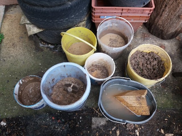

Aujourd'hui j'ai repris mes échantillons, enlevé l'eau au dessus et mélanger. Ils sont tous trop imbibés, et néanmoins pas homogènes, il reste des morceaux . Je vais devoir les laisser sécher quelques jours.

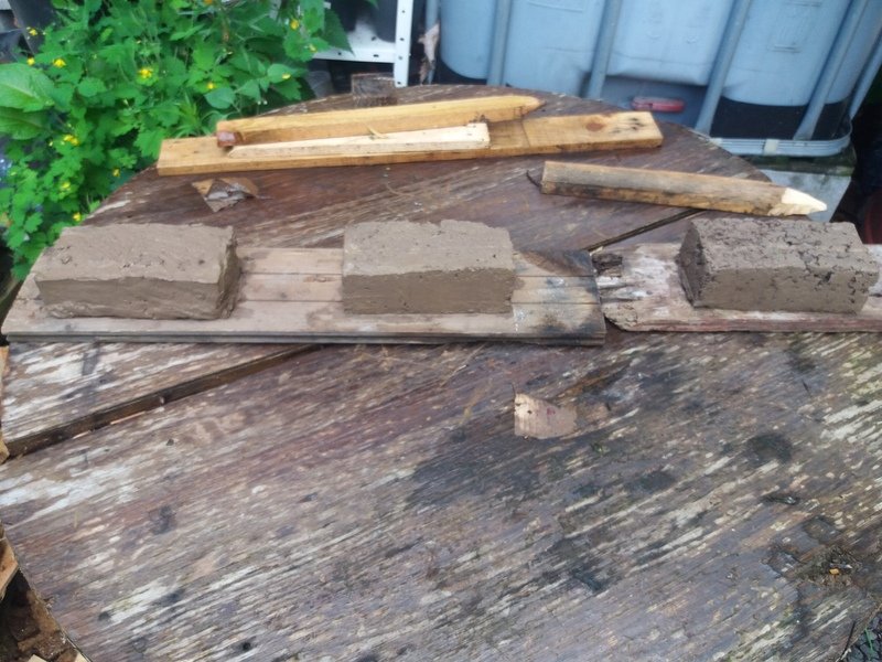

J'en ai refait 3 (des briques)a partir du stock de terre brute ( il a un peu plu cette nuit mais je pense que c'est négligeable).
Donc pour l'instant la meilleure méthode parmi celles testées pour moi: mélanger l'argile avec un minimum d'eau, laisser reposer 1h, remelanger et mouler. :lolkc:

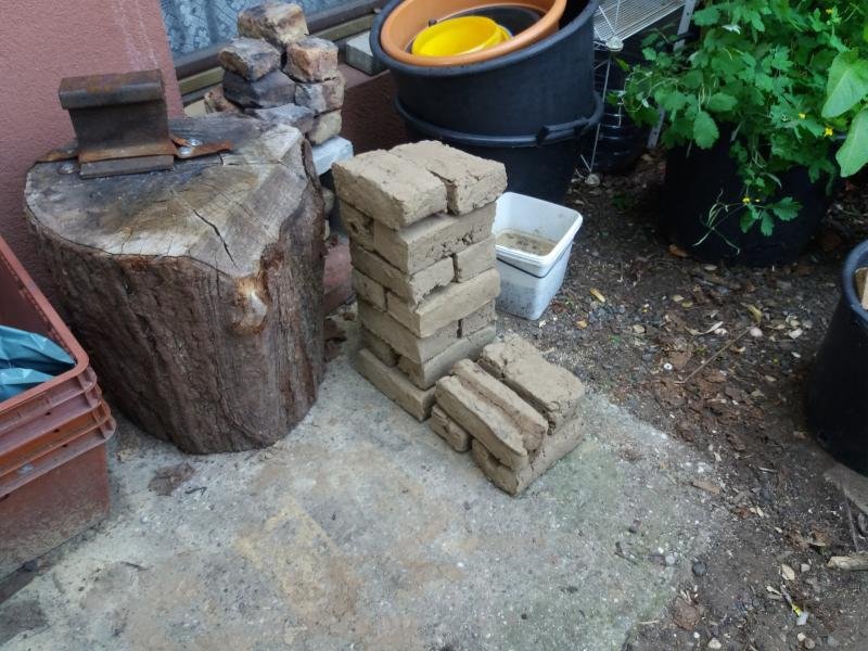

Il a fait chaud et sec depuis, donc c'est entrain de bien sécher. J'ai essayé de faire des tuyères aussi, on verra d'ici 1 ou 2 semaines...

manu3259 a écrit : lun. 19 juil. 2021 20:10 Il a fait chaud et sec depuis, donc c'est entrain de bien sécher. J'ai essayé de faire des tuyères aussi, on verra d'ici 1 ou 2 semaines...
elles ont l'air plus régulières!
Re: premier essai de forge
oui, la plupart a une forme correcte. Mais les tuyères ont mal séchées, une seule, voir 2, a résisté. Il faut tourner les briques assez rapidement quand il fait chaud, sinon elles fissurent. Mon moule a cassé aussi. Voilà maintenant on va passer au soufflet. :smokin2:
