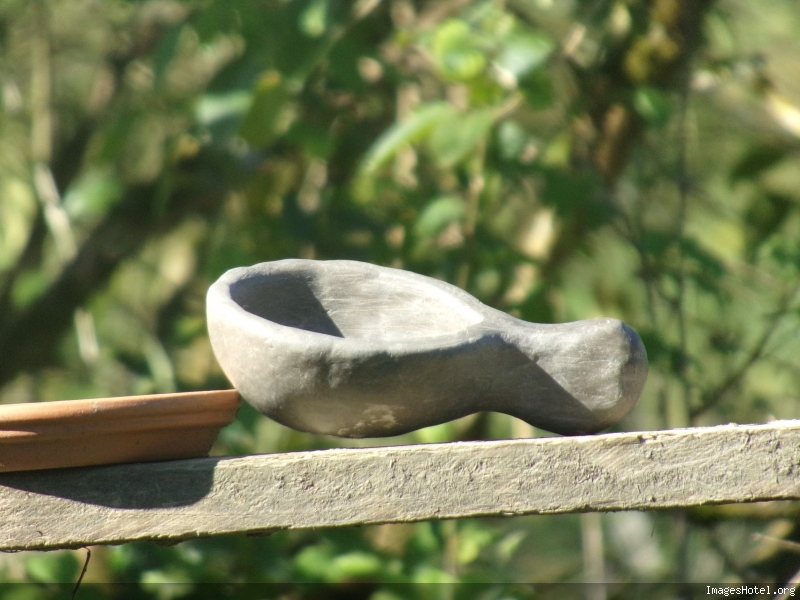

Dommage, est ce que tu sais pourquoi ? Pas assez séché, trop épais ou trop fin, monté en température trop rapide, les avais tu enterrés...?
je ne les avais pas enterrées, juste déposées sur un léger lit de sable pour les protéger des cailloux, je ne savais pas comment ces derniers allaient réagir à la chaleur.
il y a sans doute eu un choc thermique quand je les ai sorties pour recharger le feu après 4 h de chauffe progressive environ. Les flammes ont ensuite achevé le boulot
pas vraiment un souci on apprend de ses erreurs.
je vais sans doute modifier la pâte et faire d'autres tests.
pour la question du moule en terre crue, j'ai utilisé une poterie en tant que tel, c'est plutôt cool on gagne du temps mais elle n'a tenu que 2 moulage avant de casser. Il aurait peut être fallu la sécher avant réutilisation.

Je crois que c'est pas perdu, tu peux réutiliser la terre cuite des poterie cassées, pour l'ajouter aux nouvelles non?
ça plait aux fourmis en tous cas, ça va lier un peu plus la terre x)
pourquoi pas mais quelle température je pourrai atteindre avec ce système ? sais pas. idée à creuser.
oui on peut réutiliser les tessons pas de problèmes.
La terre qui plait aux fourmis était pour un autre usage, c'est un clin d'oeil à un youtubeur (freejutube) parce l'on avait abordé le sujet du squat des fourmis lors d'une conversation sur une vidéo qu'il avait posté.
Je ne les cramerai pas de toutes façons.
Bel objet.
merci
- Messages : 944
- badges : 3
C'est top, du coup, c'est cuit et étanche ?
