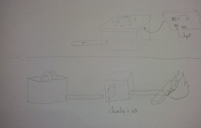

J'ai refait un soufflet comme celui ci.
Mon idée de clapet c'était ça, le dessin du bas, rajouter un tube ou une boite entre le foyer et le sac, pour ne pas aspirer de braises,qui transforment instantanément le sac en gruyère:
Le dessin du haut c'est comme ça que j'ai compris l'idée de Pierre, entre le soufflet classique et le sac. Mais comme je ne vais pas pouvoir rallumer la forge avant quelques semaines, j'aurais bien envie de faire quelquechose de plus durable, comme un soufflet classique ou un soufflet en bois japonais. :-D Mais en regardant c'est plus complexe que ça en à l'air, je vais peut être faire de la randonnée finalement, c'est bien aussi :smok:
Re: premier essai de forge
Oui c'est bien comme ça que je voyais le truc.

Pas pu m'empêcher de tester mon nouveau soufflet. :bang: le tuyau était sans doute trop court.
Messages : 7390
t'as aspiré un charbon ?
Messages : 2097
Surement, ou bien le vent en a fait retomber un sur le sac, je sais pas. :pas:
Dans tous les cas utiliser un sac en matière inflammable à coté d'un feu à plus de 1000 degrés, c'est pas fait pour durer. :eheh: J'ai pâs encore décidé quel type de soufflet je vais faire. Traditionnel en cuir ça parait moins compliqué que ceux en bois, mais il faudra trouver un gros bout de cuir.
