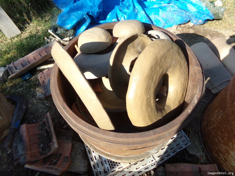

nouvelle tentative de cuisson. cette fois ci j'ai essayé de cuire à l’intérieur de tambours de freins de camions avec du bois et du charbon de bois.
moins d'écart de température sans doute mais la montée a été brutale, sans doute trop. A nouveau les poteries sont fendues ou cassées malgre l'incorporation de fibres végétales dans la pâte afin d'en diminuer le risque.
voici rapidement une paire de photos, rien de rare :
(je compléterai si j'y arrive)

Mais j'ai mal compris ton procédé, tu place tes poteries dans un tambour de frein, et tu fait un feu autour ? Ensuite tu enterres le tout?

Manu, j'ai utilisé 3 tambours de freins empilés sur un trépied repose marmite sur lequel j'avais posé une plaque acier perforée. j'ai rempli le tambour du bas de charbon de bois et empilé les poteries sur une grille en fer béton à partir du 2e, le 3eme viens prolonger le four en gardant plus de chaleur (enfin sans doute quoi :) ) ensuite un tonneau est posé par dessus le tout afin de faire une enveloppe supplémentaire. je n'ai pas enterré le tout.
J'ai ensuite allumé du charbon vers 18h30 et je l'ai fait descendre entre la paroi du tonneau et celle des tambours de freins; j'espérai que cela chaufferai doucement par contact l’intérieur vers les poteries.
au début ça a pas trop mal marché, mais rapidement le feu à communiqué avec le charbon stocké dans el tambour de frein du bas; en 15 ' environ la température de l'intérieur s'est élevée brutalement, vers 19h 15. les poteries ont plutôt bien résisté, pas entendu d'explosion immédiatement.
ensuite, quand j'ai estimé de la température critique était passée j'ai allumé un feu en dessous et ajouté du charbon par dessus les poteries... et laissé cuire jusqu'au matin.
Le matin j'ai été un peu impatient et j'ai défourné vers 11 ou 12 h sais plus trop, sans doute trop brutalement. Probable que certaines aient fendu à ce moment là. :???:
environ 14 ou 15 h de cuisson donc Manu.

cuisson de poteries dans un four conçu avec des matériaux de récup :
une plaque en acier perforée
3 tambours de freins de camion
fers béton (grille de cuisson)et rails acier (complément plaque perforée).
tonneau 200 l, ouvert en bas et avec ouverture découpée sur le dessus, retourné pour envelopper les tambours.
combustible charbon de bois (4 sacs! qd même) et bois quelques buches en 50cm (pas beaucoup).
les tambours de freins sont épais, ils doivent peser dans le 20 kg pièce (pas pesés) en fonte ? chauffent assez vite et permettent sans doute de limiter les variations de température.
je n’ai pas noté la chronologie de cuisson, mais approximativement l'allumage a débuté vers 18h30. chauffe progressive en débutant par l'enveloppe formée entre les tambours et le tonneau renversé. quelques ratés dans la distribution avec bout de charbons tombés sur poteries mais la plupart ont pu être retirés.
jusqu'a 19h15 la chauffe se déroule comme prévu, test chaleur des différente parties sur vidéo, mais 15' plus tard le charbon stocker dans le tambour du bas à démarré. La température est donc monté brutalement.
la poterie du bas à du faire écran, pas d’explosion a répétition comme lors de la cuisson feu de camp.
ensuite, les températures critiques ayant été à l'évidence dépassées, j'ai allumé un feu sous tonneau et plus tard, chargé en foin, qui ne s'est pas enflammé, puis recouvert de charbon par le haut.
J’estime la température atteinte autour de 700/800 °. je peux me tromper, néanmoins il ne faisait pas froid :)
j'ai été un peu impatient pour le défournement, il s'est fait vers 11 ou 12h le lendemain. Progressivement mais peut être trop brutalement.
une sonde de température pourrait sans doute aider.
prochaine étape, probable utilisation des poteries cassées en chamotte et nouvelle cuisson avec un four proche de celui ci ou une autre conception.
