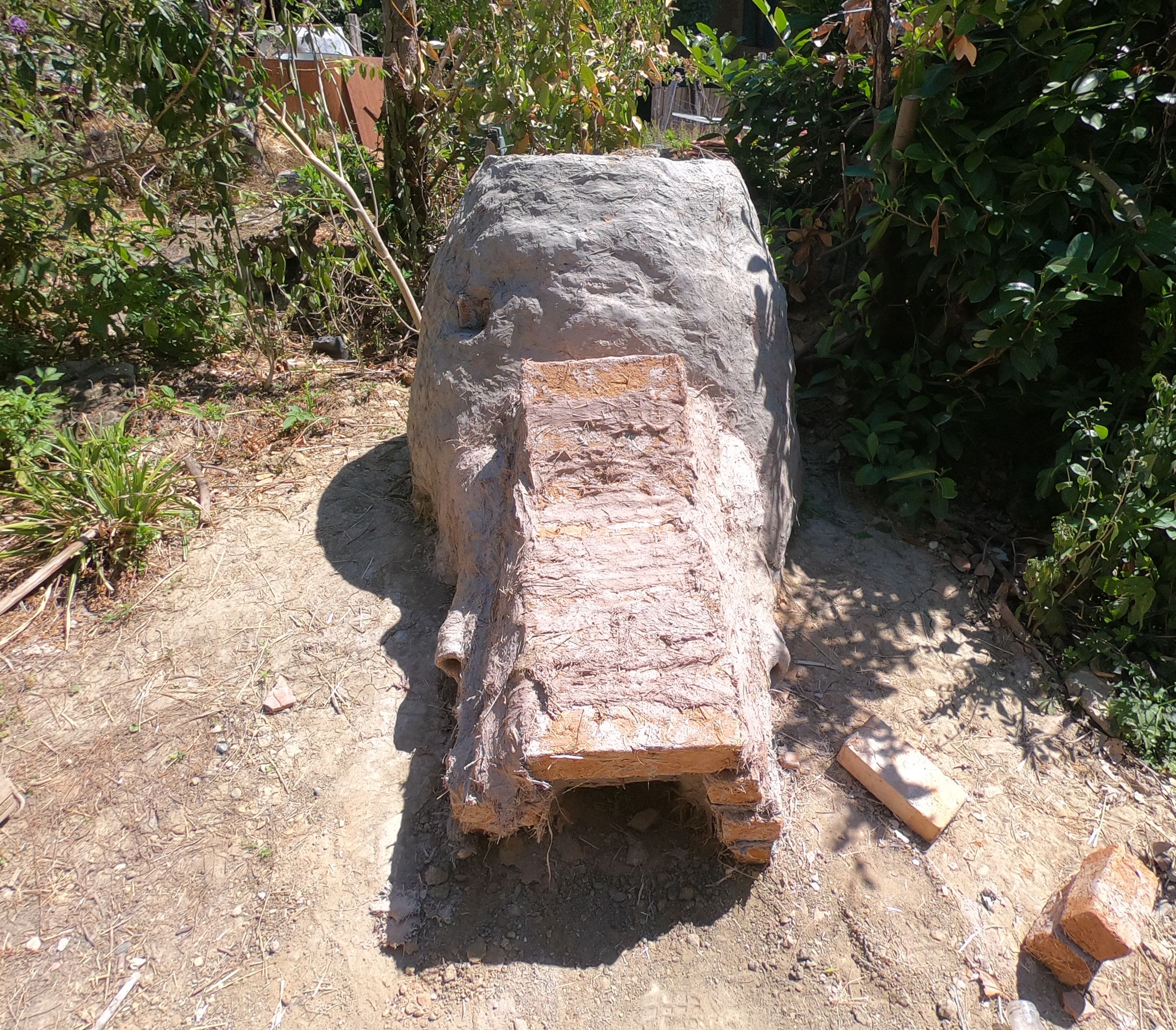

Re: Objectif : un four de poterie
il n'est pas terminé :)
pas mal de briques et du torchis par dessus.
j'ai construit l'alandier! :)
Moi j'ai rien construit mais j'ai appris un nouveau mot. Alandier. "Foyer des fours servant à la cuisson des céramiques."
Messages : 7378
vidéo aperçu du four terminé, il lui manque la cheminée qui sera montée après le chargement.
