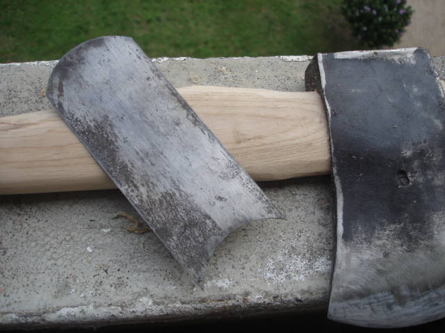

N'oubliez pas pour la finition d'un manche, les arêtes tranchantes d'un tesson de bouteille. Enfants n'ayant pas d'argent pour acheter du papier de verre, nous polissions nos bâtons de marche, nos arcs, nos flèches, etc., grâce à ce moyen.

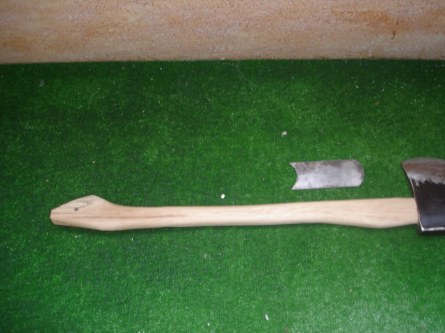

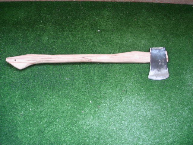

recto
recto
avec racloir
avec racloir
verso
verso

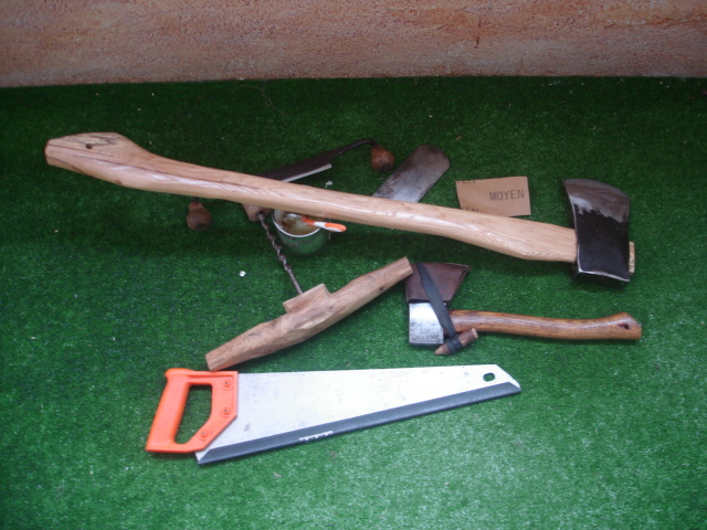

tous les outils nécessaires
les fibres
les fibres
alignement
alignement
un peu rognée!
un peu rognée!

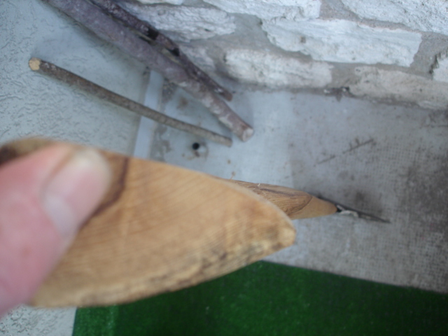

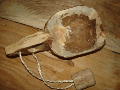

un vieux truc. ma kuksa creusée vite fait dans un tremble. pas jolie,un peu abimée,mais j'y tiens un peu,l'hiver arrivant,je décide de m'en resservir,pour ce faire,il faut la recreuser,j'ai cassé mon couteau croche,alors je fais au pukko,et à la gouge.cette dernière ne coupe pas,mais je réussis au couteau! on voit bien la patine et le nouvellement creusé. la forme n'est pas ronde car à la base il s'agissait d'un essai en forêt...là j'ai changé la ficelle et mis une grosse perle de bois pour passer dans la ceinture. j'ai aussi poncé l'extérieur au racloir d'ébéniste.très belle patine,et un bout en moins qui font son charme!

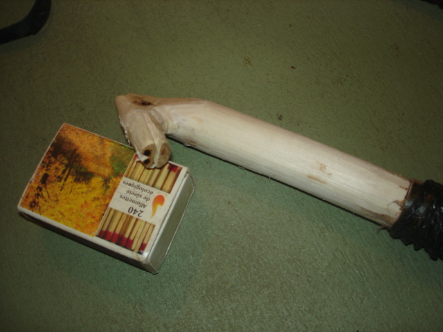

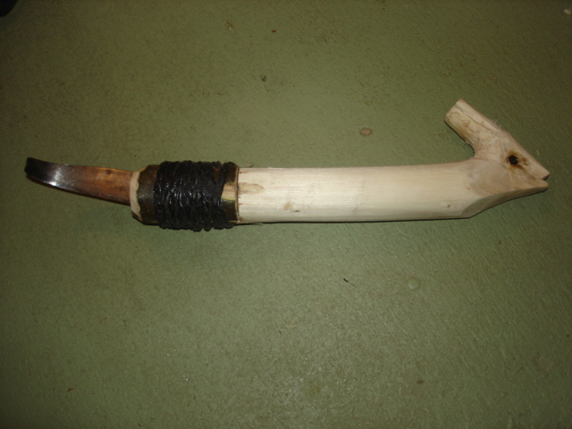

j'ai cassé mon moncotaugan ,forgé par Taky! je pense qu'il a eu du jeu dans mon premier montage, et que ça a forcé sur la soie.
j'ai à peu près sauvé les meubles, mais j'ai perdu un peu d'angle contraire de la soie.
le manche d'origine était de l'alisier sculpté d'une tête d'indien, là c'est du châtaignier et un dragon, pas bien féroce,(j'ai un pote qui m'a dit:" tu leur diras que c'est un hippocampe !")

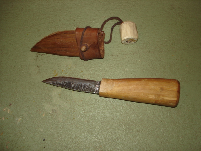

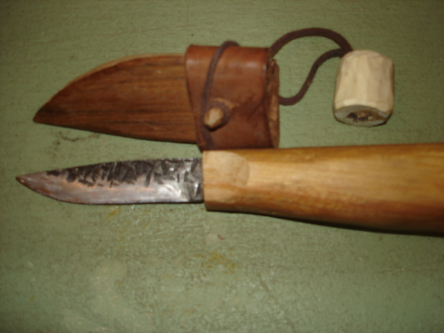

j'ai aussi fait un couteau de sloyd avec une lame suédoise, mais pas fameuse , améliorée par mes soins, étui en cuir et bois, deux ports possibles , manche bouleau huilé.

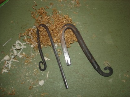

des briquets à silex dans de vieilles limes, la première en diamètre dix mm env, la seconde diamètre 5,2 mm ,là c'est vraiment pour rigoler, mais ça doit marcher j'ai pas encore essayé! le tout au feu de cheminée!
Messages : 6924
Re: deux trois trucs...
J'aime bien tes réalisations, on sent bien que ce n'est pas fait "pour la montre", mais pour servir. :yup:
Je n'avais pas pensé à faire un briquet avec une lime ronde, si ça fonctionne, j'essayerai aussi. :yup:

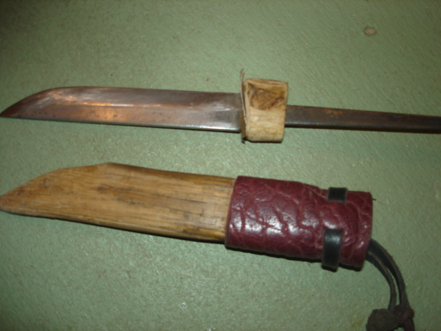

je travaille aussi à une vielle lame lauri 12,5 cm ; en chantier depuis deux ans au moins!
j'ai vraiment pas de chance avec cette lame, j'aurais pas dû enlever le manche que j'avais fait!
bois de cerf et laiton bruts

Pierre a écrit :J'aime bien tes réalisations, on sent bien que ce n'est pas fait "pour la montre", mais pour servir. :yup:
bin pas de raison que ça marche pas, vu que c'est forgé en carré.
