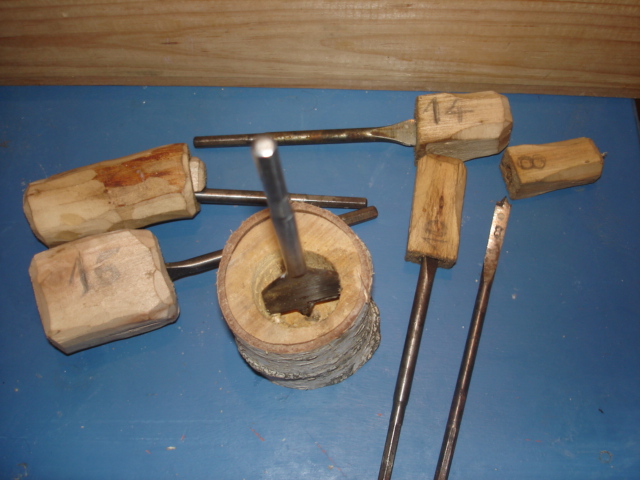

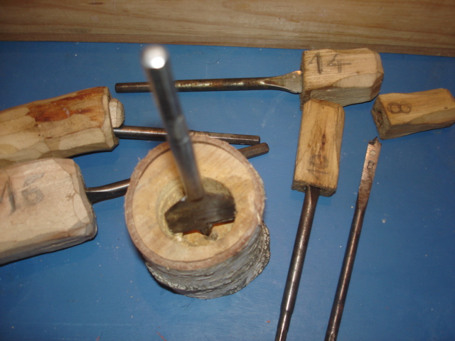

pour transporter tes mèches:

Pas trop de place, du coup mes forêts sont dans une boite en fer avec un bout de bouchon en liège graissé au bout. Vais marquer le diamètre sur les bouchons. :yup:

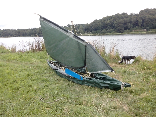

Sinon quelques photos des trucs qui avancent:

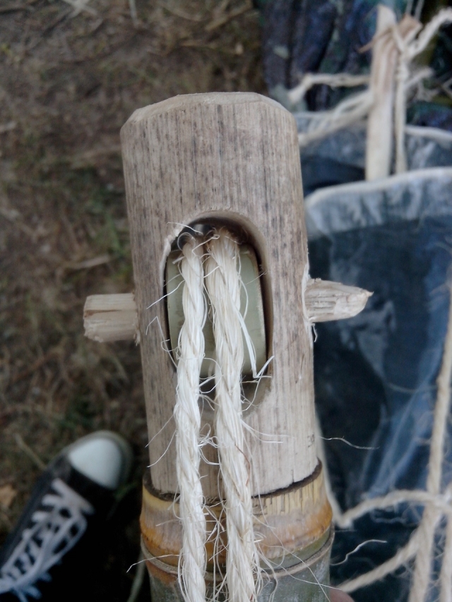

La poulie en tête de mat:
Celle de renvoi d'écoute (pour "tendre" la voile):

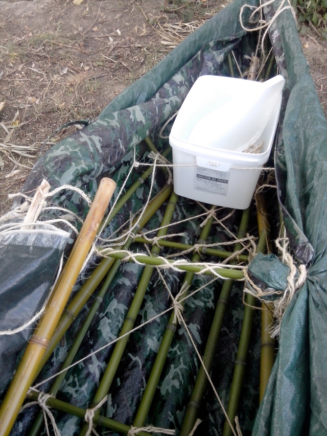

Un bac étanche, merci Mano ;-) . Je vais en ajouter un à l'avant et caler des bidons vides dans les pointes pour rendre le canot insubmersible. :iii:
Et le foc:
Je gagne pas vraiment en cap mais je dois gagner en vitesse, forçant beaucoup moins sur la pagaie. Et surtout les virements de bords sont devenus un régal.
Avant il fallait que je pagaie fort pour tourner et que je fasse sauter la pagaie de l'autre coté pour contrer l'effet girouette. :vik:
Maintenant je change la pagaie de côté et j'attends que ça tourne. :smok:
Pour la suite je récupère la toile cirée demain et peut être de la vieille drisse cet après midi, ce serait pas mal, au moins pour l'écoute.

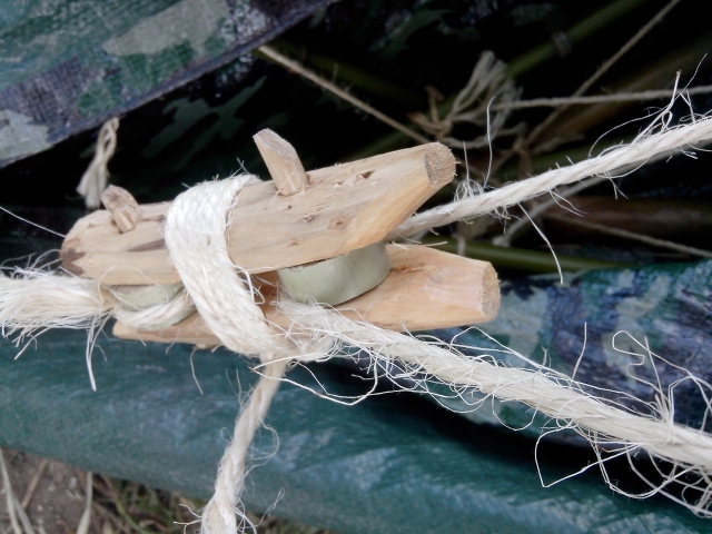

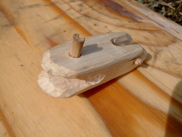

Et une nouvelle poulie, pour le foc cette fois. Me reste la roulette (une rondelle de bambou) à faire.
M'en vais chercher la toile cirée. :-D
Élevé en plein air
Re: canoë bois et toile
Cette poulie s'appelle un violon, ses réas sont perpendiculaires l'un par rapport à l'autre.
Autrefois, avant l'invention des roulements à billes, pour empêcher l'usure du réa autour de son axe, son dé était en verre. Le dé est la partie centrale du réa qui le protège des frottements. Tu peux en fabriquer avec des goulots de bouteilles.
