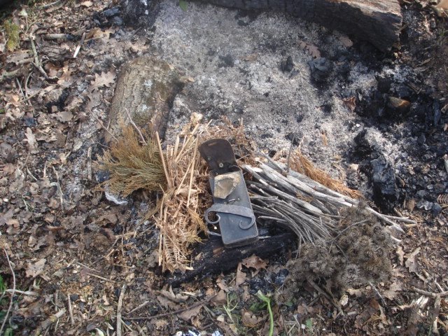

briquet à silex

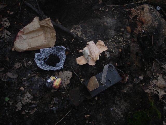

depuis le temps que je voulais en faire un ,comme je devais rester dans les parages pour téléphoner je m'en suis fait un.
c'eut été trop facile de prendre une lime plate,alors j'ai pris un tiers point pour forger ça.
la seconde volute m'a pris du temps...

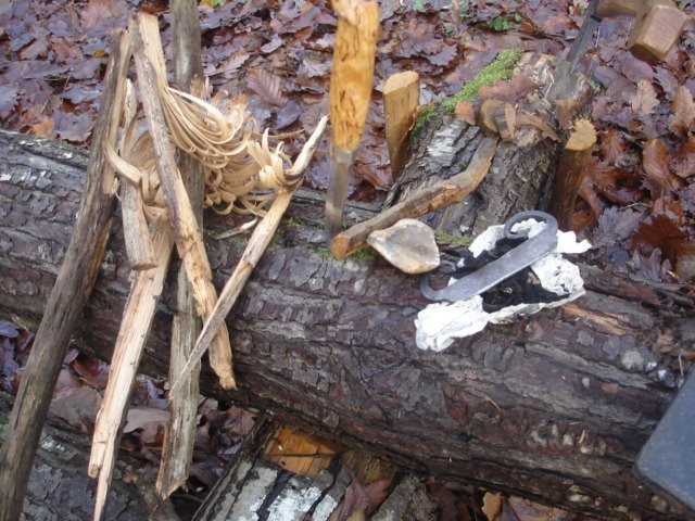

comme il me restait un morceau de lime,j'ai fait un petit couteau. j'ai trouvé marrant de lui faire cette forme de gros camp (comme celui prosé par bpc) alors qu'il a 8 cm de lame.
trempe à l'eau revenu au bleu,ça coupe.

alors : j'ai forgé le briquet dans une lime, je me souviens plus où, mais un trou dans le sol et un sèche cheveux pour souffleur ça marche, pour l'enclume on peut utiliser une masse qu'on enterre un peu si on veut, et voilà!
le silex: j'ai la chance d'en trouver assez facilement par chez moi , et si j'en veux de beaux et gros, j'habite pas loin du site où on en trouve le plus en France! :youh:
