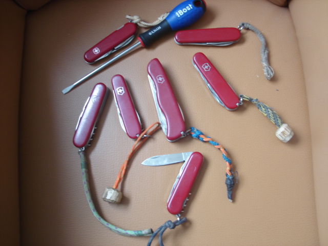

ça fait quoi de se répondre à soi même 12 ans plus tard? :lmao:
Sinon j'ai du chercher une image, je ne me rappelle plus à quoi ressemblait ce couteau:
J'avais un grand victorinox, pas celui là, un trailmaster je crois, mais je préfère les petits quand même malgré que cette "grande" scie permet de bricoler un peu.
