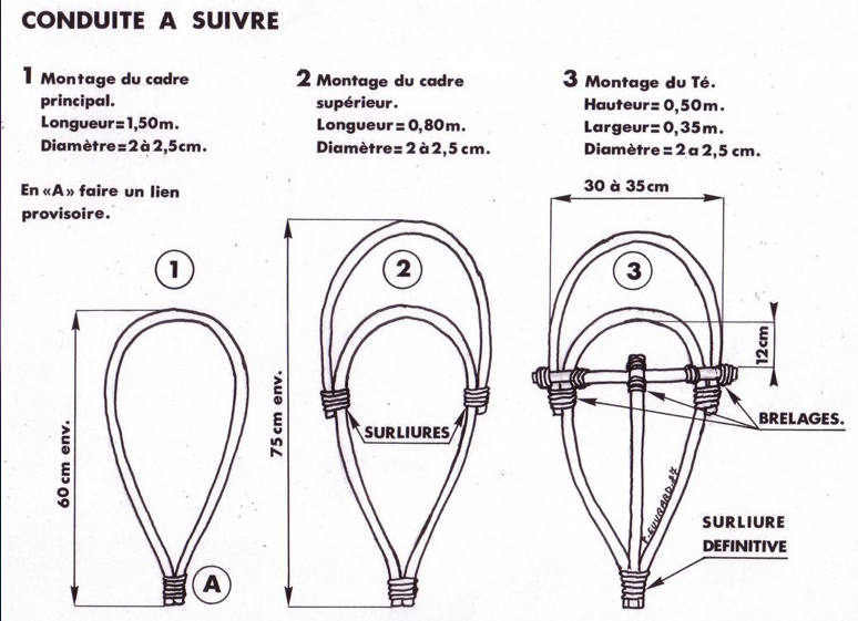

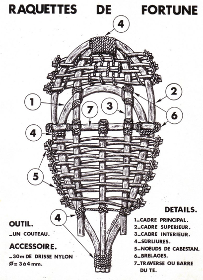

Un modèle parmi tant d'autres.
Raquettes assez lourdes et longues à fabriquer. Ne se font pas au dernier moment. Il y a plus simple aussi.
N. B. Sur les planches 1 et 2, la raquette est présentée par sa face ventrale.

Les explications et la théorie avec blizzard plus la pratique avec Robin ça le fait

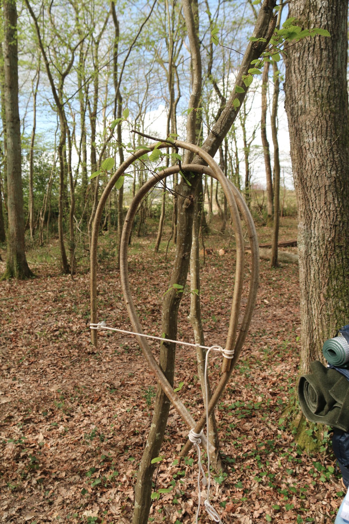

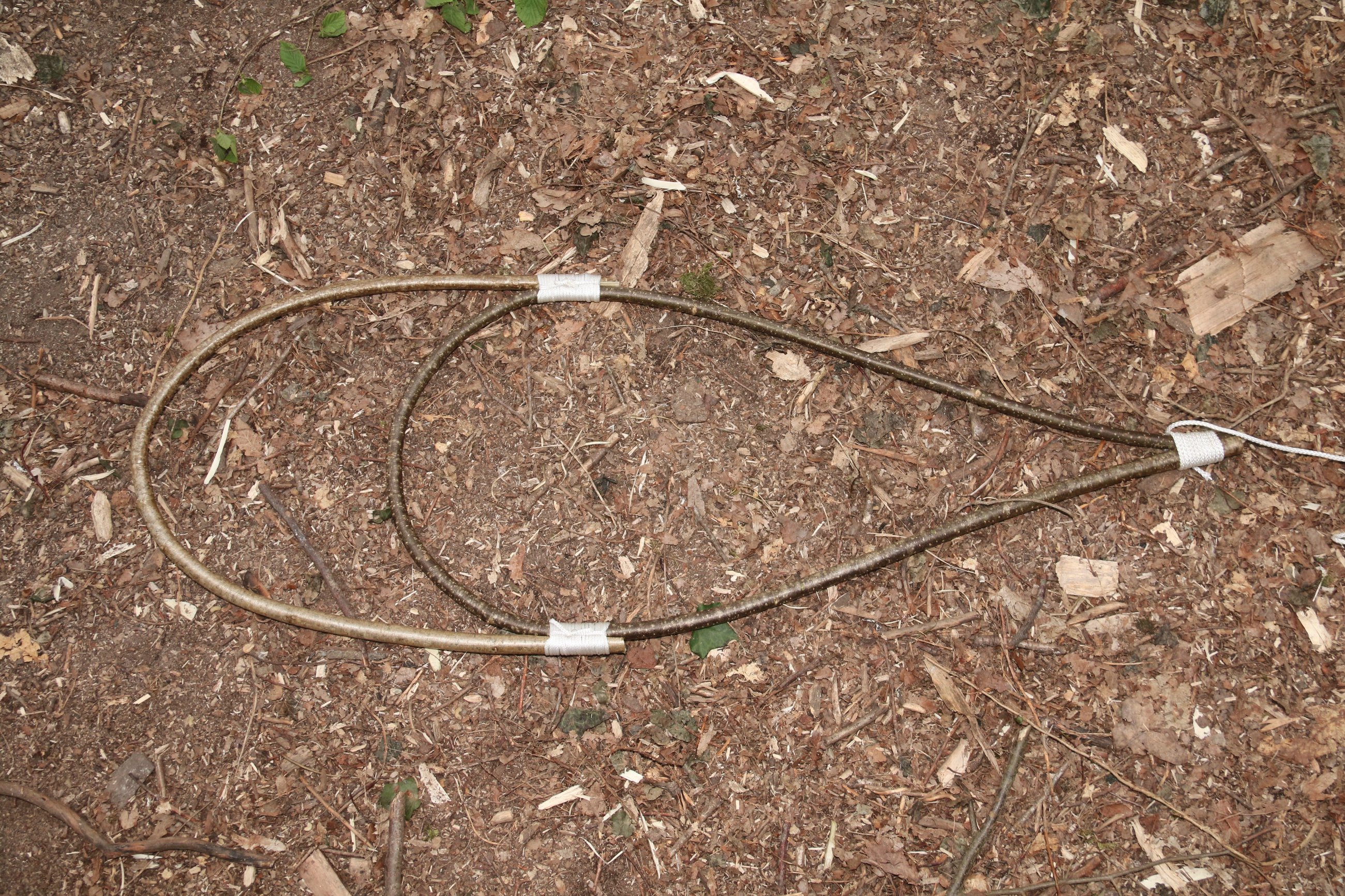

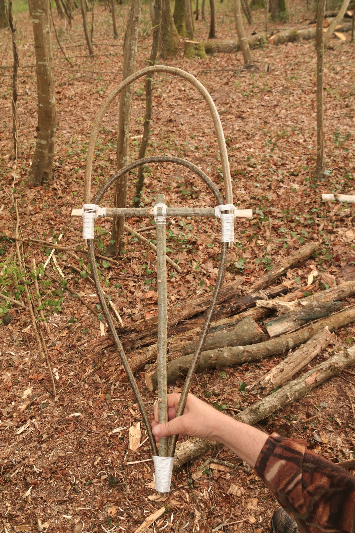

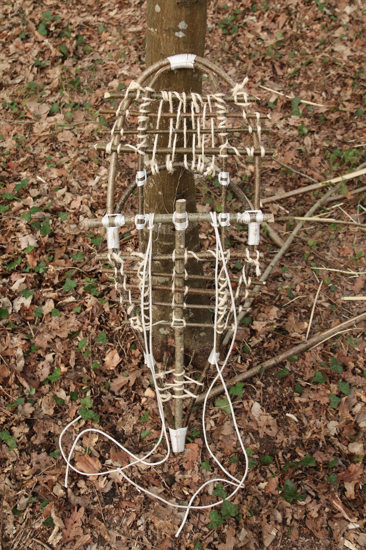

Inspiré par ces dessins je me suis mis en tête de réaliser un exemplaire de cette raquette à neige:
" La plume étant souvent plus souple que le bois " j'ai dû après de nombreux essais, me résoudre malgré tout à quelques menues concessions.
J'espère toutefois être resté le plus fidèle possible au plan d'origine.
Pour ce bricolage, mon choix s'est porté sur le noisetier par raison de commodités (abondance, souplesse et rectitude des brins)
Les premières tentatives de ceintrage des brins de plus de 2 cm de diamètre à chaud... et à froid, se sont soldées par des échecs il fallu donc les réduire à 1,5 cm de diamètre pour atteindre la courbure souhaitée sans rupture des fibres formation du squelette de la raquette les premiers essais nous montrèrent... que les brins fin constituant le plessis pouvait être remplacé par quelques tiges droites et un treillis de cordes modèle final.
Re: Raquettes à neige de fortune.
Bien sûr, ce n'est qu'une base, indicative, chacun l'adapte selon son habileté, ses moyens, ce qu'il constate.
